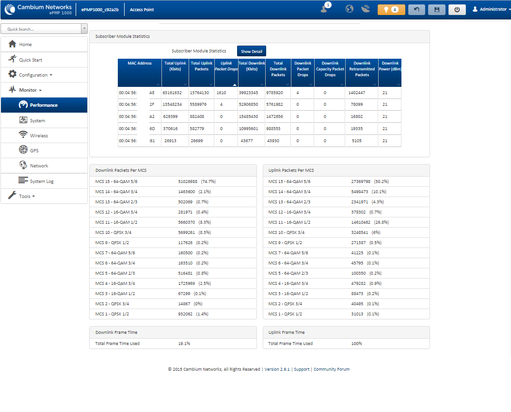

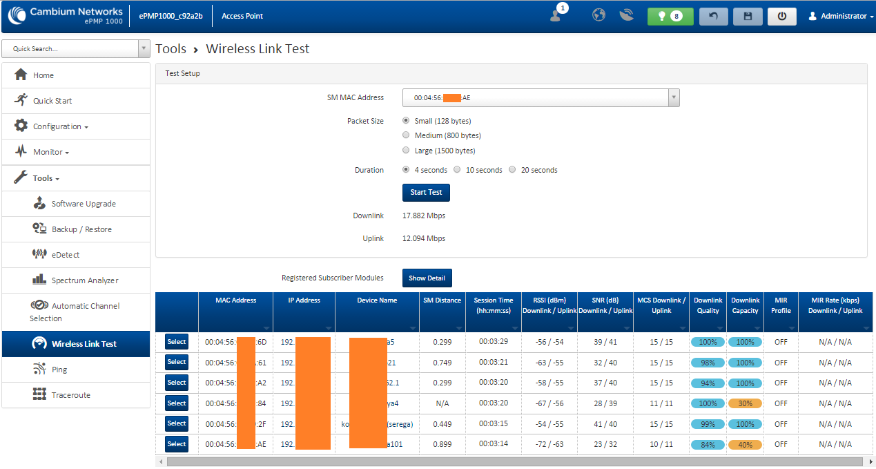

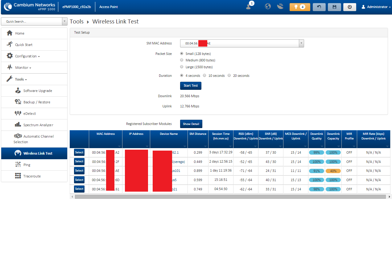

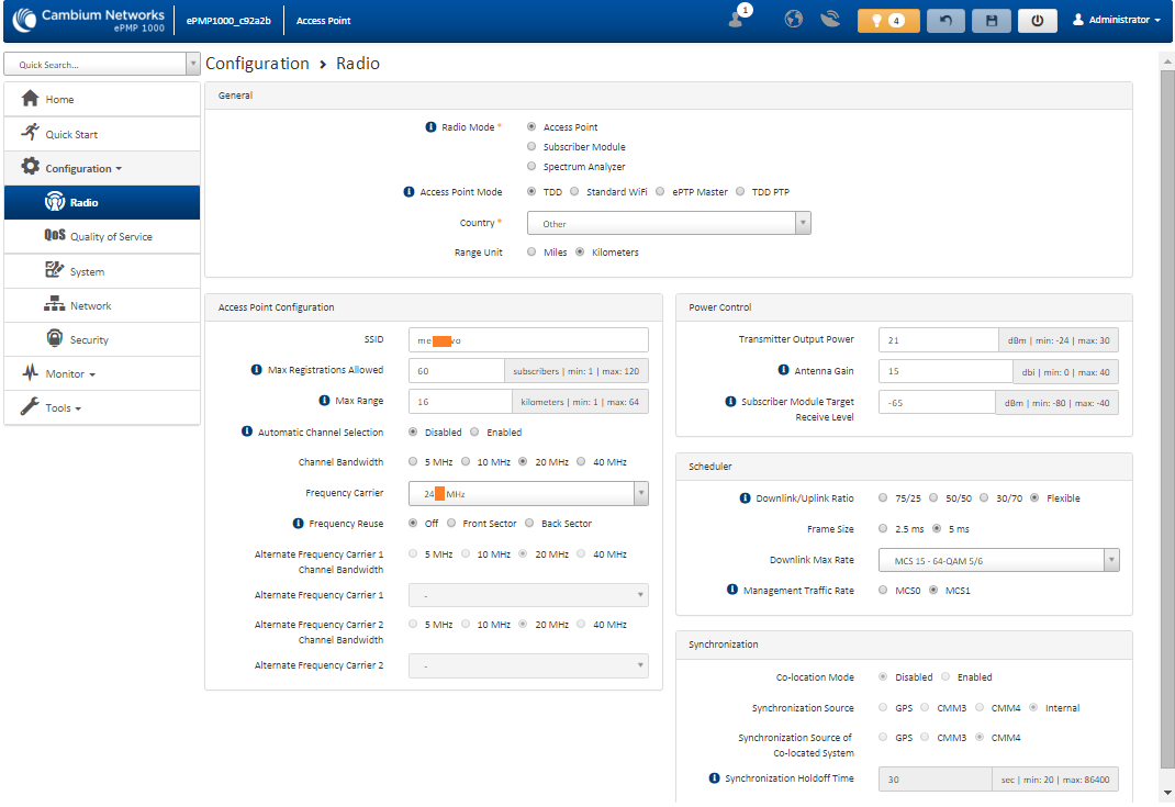

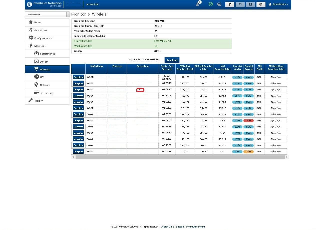

Zerkal Posted April 8, 2016 Author Posted April 8, 2016 Опыт на круговой антенне продолжает набираться. Люди добрые, подскажите пожалуйста, исходя из ниже предоставленных данных, что есть плохо, а что "пойдет". В частности интересует абонент на 11 модуляции, как он будет влиять на работу базовой станции и всех абонентов, в целом и будущем. Это почти самый дальний абонент, с плохой зоной френеля, может ли улучшить ситуацию форс200 и вообще оно надо? Пока что все довольны у всех тариф 5 мбит и у одного 10, скорость есть, танки едут, скайп говорит, видео показывает... Жалоб нет. Всем спасибо.
slv700 Posted April 8, 2016 Posted April 8, 2016 Опыт на круговой антенне продолжает набираться. Люди добрые, подскажите пожалуйста, исходя из ниже предоставленных данных, что есть плохо, а что "пойдет". В частности интересует абонент на 11 модуляции, как он будет влиять на работу базовой станции и всех абонентов, в целом и будущем. Это почти самый дальний абонент, с плохой зоной френеля, может ли улучшить ситуацию форс200 и вообще оно надо? Пока что все довольны у всех тариф 5 мбит и у одного 10, скорость есть, танки едут, скайп говорит, видео показывает... Жалоб нет. Всем спасибо. Поставьте ST Target Receive level -55 dBm. Этим Вы поднимите UL модуляцию у клиентов. Абонент на MCS11 никак не будет влиять ни на базу, ни на других клиентов.
magnum50 Posted April 8, 2016 Posted April 8, 2016 Zerkal ну что вам в деревне повезло что в 2.4Ghz нет помехи ))) из настроек советую в radio уменьшить значение max range, что уменьшит защитный интервал, немного увеличится производительность. также будет полезно настроить MIR профили, чтобы абоненты не выходили за пределы своего тарифа
Zerkal Posted April 8, 2016 Author Posted April 8, 2016 Zerkal ну что вам в деревне повезло что в 2.4Ghz нет помехи ))) из настроек советую в radio уменьшить значение max range, что уменьшит защитный интервал, немного увеличится производительность. также будет полезно настроить MIR профили, чтобы абоненты не выходили за пределы своего тарифа Спасибо за советы. Уменьшили до 5 км. По тарифам проблем вроде бы нет, у всех именно та скорость какую через биллинг выставили. Тьфу тьфу тьфу, надеемся, что критических помех и не будет, хотя бы годик-два =). Поставьте ST Target Receive level -55 dBm. Этим Вы поднимите UL модуляцию у клиентов. Абонент на MCS11 никак не будет влиять ни на базу, ни на других клиентов. Спасибо за совет и информацию. Поставили -55, результат на лицо =)

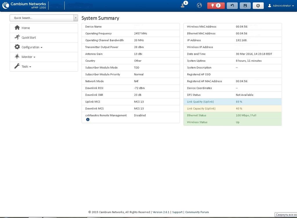

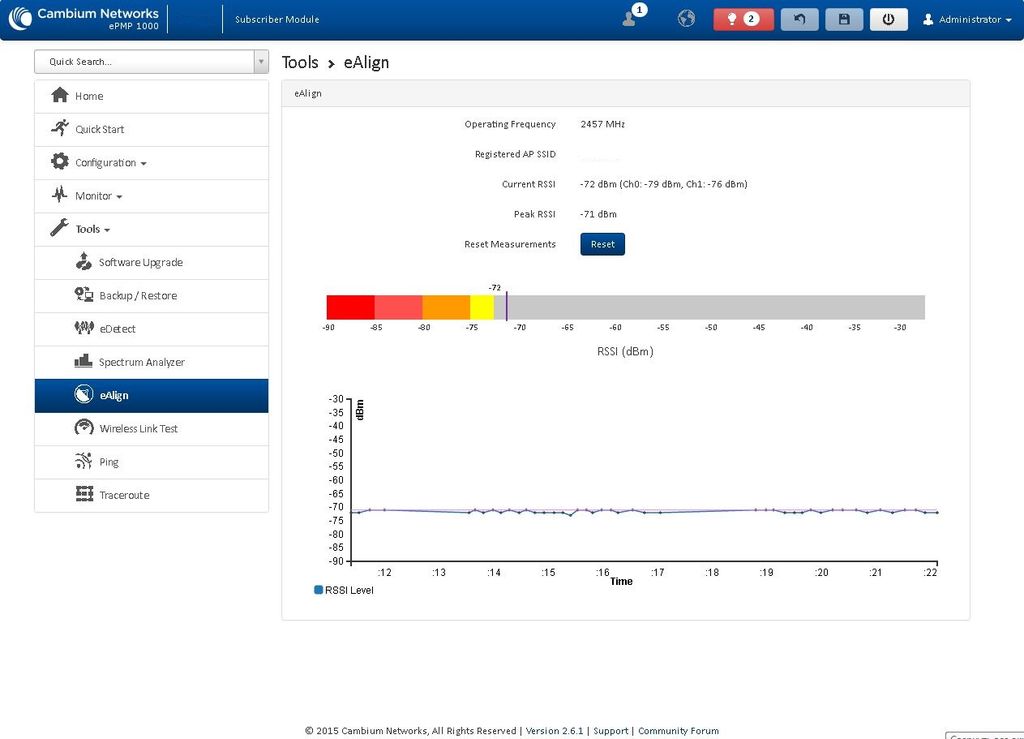

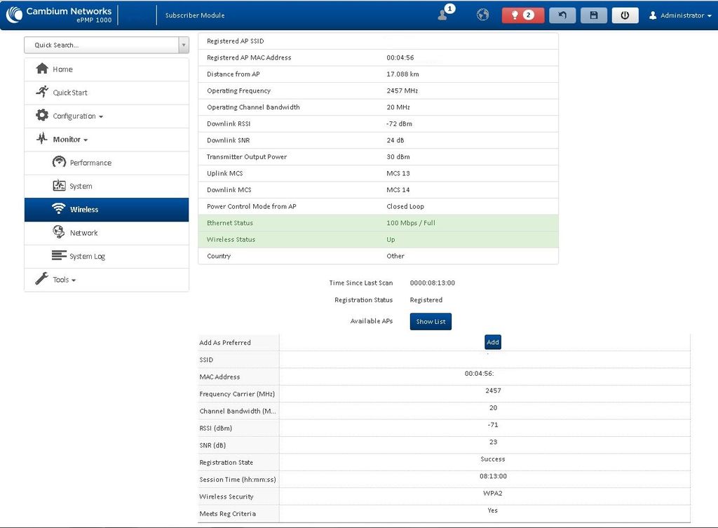

slv700 Posted April 11, 2016 Posted April 11, 2016 Поставлен рекорд дальности подключения СПЕ Cambium ePMP Integrated в 2.4 Ггц к базовой станции в малтипойнт- 17 км. База ePMP GPS Sync 2.4 Ггц c секторной антенной UBNT Airmax titanium Sector AM-V2G-TI, высота подвеса антенны -30 метров. Клиент СПЕ ePMP Integrated в 2.4 Ггц ( 13 дБи антенна) - высота 6 метров от земли. Сигнал DL RSSI -72 dBm. Модуляции UL/DL MCS13/MCS13-14. ЗЫ Если на чем и можно работать в 2.4 Ггц, то это на Камбиум. Домашние вайфай точки доступа не могут работать на одинаковой с СПЕ ePMP частоте, если СПЕ установлен рядом на крыше или стене своего частного дома или соседа. Когда абоненты это осознают ( это можно им сказать заранее) - они перестраивают домашние вайфай роутеры на другие каналы. Что касается пионерии, работающей на ubnt рядом c БС ePMP. то они видят свои проблемы ( если не дятлы) практически сразу после инсталляции рядом ePMP и начинают скакать по частотам и ,в конце концов, тоже уходят с рабочих каналов ePMP.
SSD Posted April 11, 2016 Posted April 11, 2016 Если на чем и можно работать в 2.4 Ггц, то это на Камбиум. Домашние вайфай точки доступа не могут работать на одинаковой с СПЕ ePMP частоте, если СПЕ установлен рядом на крыше или стене своего частного дома или соседа. Когда абоненты это осознают ( это можно им сказать заранее) - они перестраивают домашние вайфай роутеры на другие каналы. Что касается пионерии, работающей на ubnt рядом c БС ePMP. то они видят свои проблемы ( если не дятлы) практически сразу после инсталляции рядом ePMP и начинают скакать по частотам и ,в конце концов, тоже уходят с рабочих каналов ePMP. Бред. Камбиум может давить только мощностью, домашние роутеры такой не имеют. В хорошо засранном эфире где и мощность не поможет, работать он будет погано, пинг в потолок и низкая скорость. В этом убедился любой кто его пользует.
slv700 Posted April 11, 2016 Posted April 11, 2016 Если на чем и можно работать в 2.4 Ггц, то это на Камбиум. Домашние вайфай точки доступа не могут работать на одинаковой с СПЕ ePMP частоте, если СПЕ установлен рядом на крыше или стене своего частного дома или соседа. Когда абоненты это осознают ( это можно им сказать заранее) - они перестраивают домашние вайфай роутеры на другие каналы. Что касается пионерии, работающей на ubnt рядом c БС ePMP. то они видят свои проблемы ( если не дятлы) практически сразу после инсталляции рядом ePMP и начинают скакать по частотам и ,в конце концов, тоже уходят с рабочих каналов ePMP. Бред. Камбиум может давить только мощностью, домашние роутеры такой не имеют. В хорошо засранном эфире где и мощность не поможет, работать он будет погано, пинг в потолок и низкая скорость. В этом убедился любой кто его пользует. Камбиум для вайфай выдает сигнал о постоянной занятости канала. Любой кто включит вайфай рядом с ePMP 2.4 Ггц это увидит. Другой вопрос если в 2.4 Ггц есть общий высокий фон интерференции. Тогда действительно в дело вступает высокая энергетика, которая у Камбиум в 2.4 Ггц самая высокая.

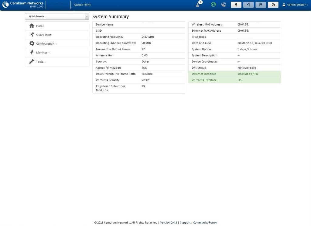

magnum50 Posted April 11, 2016 Posted April 11, 2016 Клиент СПЕ ePMP Integrated в 2.4 Ггц ( 13 дБи антенна) - высота 6 метров от земли. Сигнал DL RSSI -72 dBm. Модуляции UL/DL MCS13/MCS13-14. а где скриншот monitor -> system ибо Antenna Gain можно любую прописать, при стране Other это роли не играет. кроме того если верить скриншотам RSSI -72 SNR 23 dbm, получим noise floor -95, то есть помех нет совсем, выходит что это где-то в ебенях и CPE не ISM а скорее всего Connectizored + Dish PS а почему антенна на БС от UBNT?! неужели родная гавно
slv700 Posted April 11, 2016 Posted April 11, 2016 Клиент СПЕ ePMP Integrated в 2.4 Ггц ( 13 дБи антенна) - высота 6 метров от земли. Сигнал DL RSSI -72 dBm. Модуляции UL/DL MCS13/MCS13-14. а где скриншот monitor -> system ибо Antenna Gain можно любую прописать, при стране Other это роли не играет. кроме того если верить скриншотам RSSI -72 SNR 23 dbm, получим noise floor -95, то есть помех нет совсем, выходит что это где-то в ебенях и CPE не ISM а скорее всего Connectizored + Dish PS а почему антенна на БС от UBNT?! неужели родная гавно Показания SNR вообще не зависят от уровня помех и считаются по RSSI относительно уровня термального ( повторяю теплового ) шума приемника, который у ePMP, как и любых других РЭС есть константа, и у ePMP Noise Floor составляет -95dBm в полосе 20 Мгц. Если взять обычный универсальный калькулятор энергетического бюджета линка, то легко можно посчитать что в 2.4 Ггц на дальности 17 км на секторной антенне 14 дБи и интегрированной антенне СПЕ 13 Дби, при Tx 27 dBm ( в одном чейне) в LOS получаем расчетно -70 дБм. Для MCS 13 необходим сигнал > -72 dBm ( СINR > 22 dB =SNR при отсутствии помех), что полностью соответствует полученным на практике результатам. ЗЫ Если не владеете базовыми понятиями радиосвязи,зачем здесь понтоваться? Вы просто демонстрируете свою дремучую безграмотность.

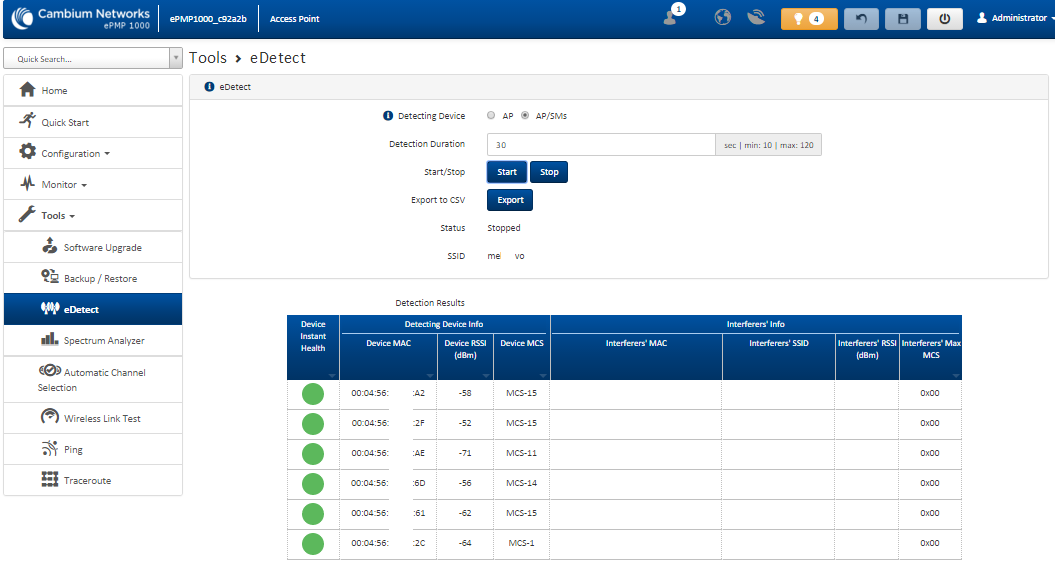

SSD Posted April 11, 2016 Posted April 11, 2016 Камбиум для вайфай выдает сигнал о постоянной занятости канала. Любой кто включит вайфай рядом с ePMP 2.4 Ггц это увидит. Другой вопрос если в 2.4 Ггц есть общий высокий фон интерференции. Тогда действительно в дело вступает высокая энергетика, которая у Камбиум в 2.4 Ггц самая высокая. Ради интереса проверил, поставил кабиум на канал офисной АР. Ухудшился сигнал и упали канальные скорости, что впрочем нормально, больше никаких изменений.
slv700 Posted April 11, 2016 Posted April 11, 2016 Камбиум для вайфай выдает сигнал о постоянной занятости канала. Любой кто включит вайфай рядом с ePMP 2.4 Ггц это увидит. Другой вопрос если в 2.4 Ггц есть общий высокий фон интерференции. Тогда действительно в дело вступает высокая энергетика, которая у Камбиум в 2.4 Ггц самая высокая. Ради интереса проверил, поставил кабиум на канал офисной АР. Ухудшился сигнал и упали канальные скорости, что впрочем нормально, больше никаких изменений. Трафик прогони на офисной AP.
SSD Posted April 11, 2016 Posted April 11, 2016 Камбиум для вайфай выдает сигнал о постоянной занятости канала. Любой кто включит вайфай рядом с ePMP 2.4 Ггц это увидит. Другой вопрос если в 2.4 Ггц есть общий высокий фон интерференции. Тогда действительно в дело вступает высокая энергетика, которая у Камбиум в 2.4 Ггц самая высокая. Ради интереса проверил, поставил кабиум на канал офисной АР. Ухудшился сигнал и упали канальные скорости, что впрочем нормально, больше никаких изменений. Трафик прогони на офисной AP. Я же как то пишу это сообщение, все работает.
slv700 Posted April 11, 2016 Posted April 11, 2016 Камбиум для вайфай выдает сигнал о постоянной занятости канала. Любой кто включит вайфай рядом с ePMP 2.4 Ггц это увидит. Другой вопрос если в 2.4 Ггц есть общий высокий фон интерференции. Тогда действительно в дело вступает высокая энергетика, которая у Камбиум в 2.4 Ггц самая высокая. Ради интереса проверил, поставил кабиум на канал офисной АР. Ухудшился сигнал и упали канальные скорости, что впрочем нормально, больше никаких изменений. Трафик прогони на офисной AP. Я же как то пишу это сообщение, все работает. Это у тебя есть критерий нормальной работы ? OOKLA speedtest.com прогони до и после как встал на канал Камбиум, все увидишь.
SSD Posted April 12, 2016 Posted April 12, 2016 Это у тебя есть критерий нормальной работы ? OOKLA speedtest.com прогони до и после как встал на канал Камбиум, все увидишь. Дурачка не строй. Ты громко заявлял о том, что при наличии камбиума на канале домашней АР она работать не будет. Я смоделировал такую ситуацию, камбиум дал помеху из-за которой упали уровни сигнала и канальные скорости, все. Да, пропускная способность стала меньше, но работать АР от наличия камбиума не перестала.
