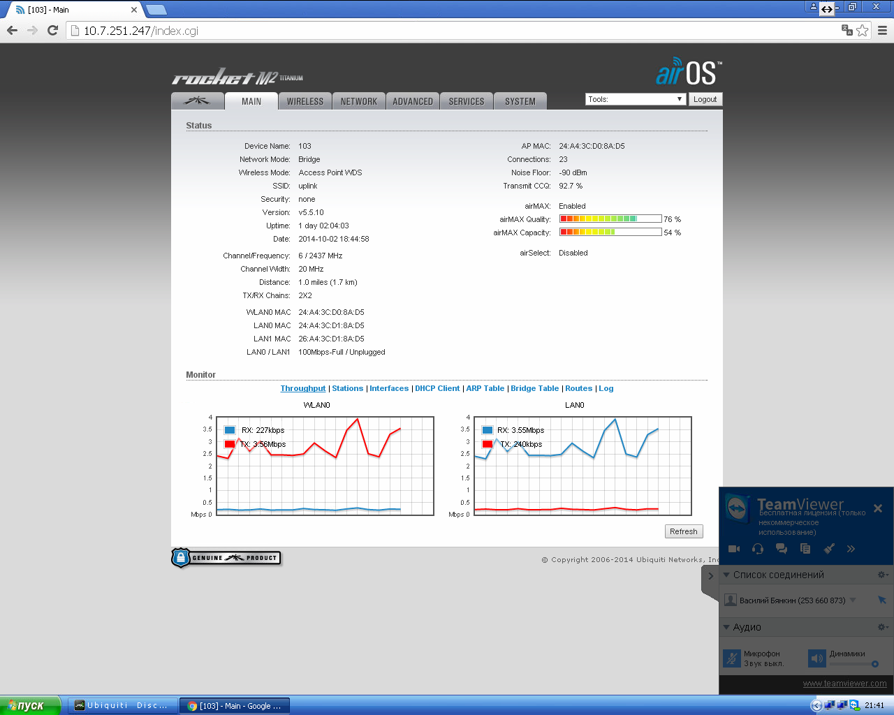

vas--ka Posted March 19, 2016 Posted March 19, 2016 Добрый день форумчане! Случилась странная (для меня) ситуация. Доблестные электрики отрубили свет, а после того как врубили у клиентов упали CCQ. Шума не прибавилось, частоты на базах заданы руками (не auto), перезагрузка баз не помогла, смена частот тоже. Инет как бы есть но только номинально. 1БС 2.4 ГГц - два сектора 90гр, 2 NanoBeam (один на мост), тарифы 3 Мбита, 2БС 2.4 ГГц сектор и Omni связанная с первой мостом из nanoBeam. Расстояние м/у БС 1.8 км. Есть у кого какие соображения. Заранее благодарю за конструктивные советы. Пересесть на 5 ГГц и оптику не из них. Вставить ник Quote

[anp/hsw] Posted March 20, 2016 Posted March 20, 2016 Какая-то у вас риторика странная, как у школьника :) Не важно, кто спрашивал, но первое, что нужно сделать, это действительно - скрины вкладок main, wireless, advanced, а также желательно спектроанализатора airview. Ведь все равно, что бы там ни было у человека, без этих данных решение проблемы не обойдется. Вставить ник Quote

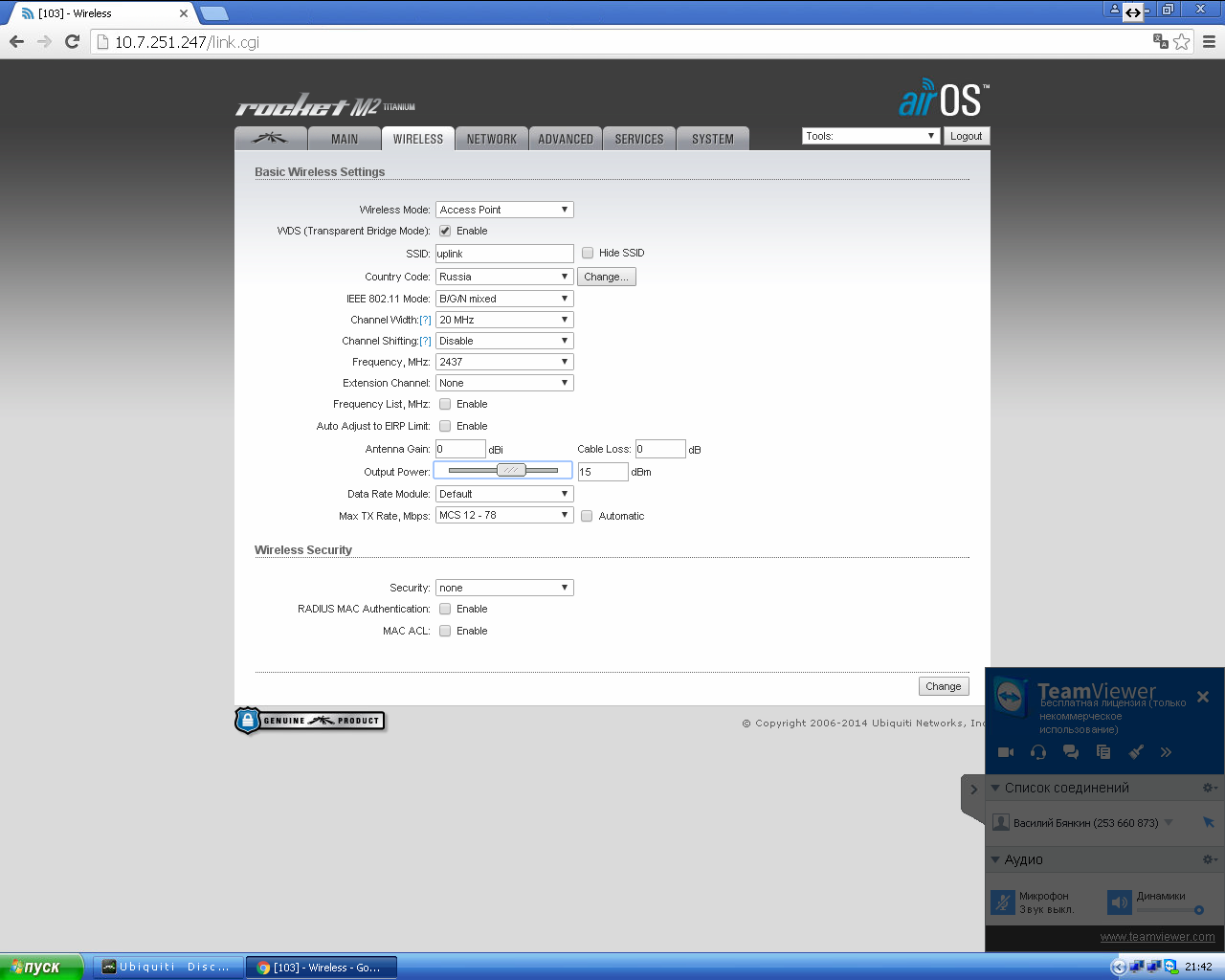

dronis3 Posted March 20, 2016 Posted March 20, 2016 (edited) Галочка не стоит на модуляции auto и когда у одного из клиентов падает модуляцией меньше MSC12, то качество ухудшается, а если выставить auto то модуляция понизится без ухудшения качества. Edited March 20, 2016 by dronis3 Вставить ник Quote
[anp/hsw] Posted March 20, 2016 Posted March 20, 2016 Да, действительно, нелепая ошибка, Ставьте модуляцию MCS15 и включайте галочку. Также покажите пункт "stations". Вставить ник Quote

Saab95 Posted March 21, 2016 Posted March 21, 2016 Доблестные электрики отрубили свет, а после того как врубили у клиентов упали CCQ. Шума не прибавилось, частоты на базах заданы руками (не auto), перезагрузка баз не помогла, смена частот тоже. Инет как бы есть но только номинально. 1Заранее благодарю за конструктивные советы. У абонентов, наверно, в домах вайфай роутеры стоят, в которых каналы, часто, как раз выбираются автоматически при включении. Поэтому после отключения и включения электричества, каналы на них могли установиться такими же, как на вашей БС, вот качество и упало. Так же можно предположить, что кроме вас работают и другие беспроводные сети, которые после переподключения питания, могли поменять канал. Поэтому начинать надо было со сканирования эфира, и попыток смены частоты на другую. Кроме всего нужно понимать, что если у вас все оборудование 2.4ггц, и мощность стоит как на скрине почти на весь бегунок, то они мешают друг другу и никакие там разносы по частотам не помогают, следует убавить на всех базах и мостах мощность до 18дбм, если же на одной трубе рядом висят антенны, то и до 8дбм, после чего проверить. Если у абонентов стоят локо, то при уменьшении мощности сигналы упадут, поэтому все локи надо заменить на другое оборудование с более сильными антеннами. Нужно понимать один факт - используя слабые антенны у абонентов, просто оттягиваете время, по приходу которого, придется все равно все антенны менять. Вставить ник Quote
