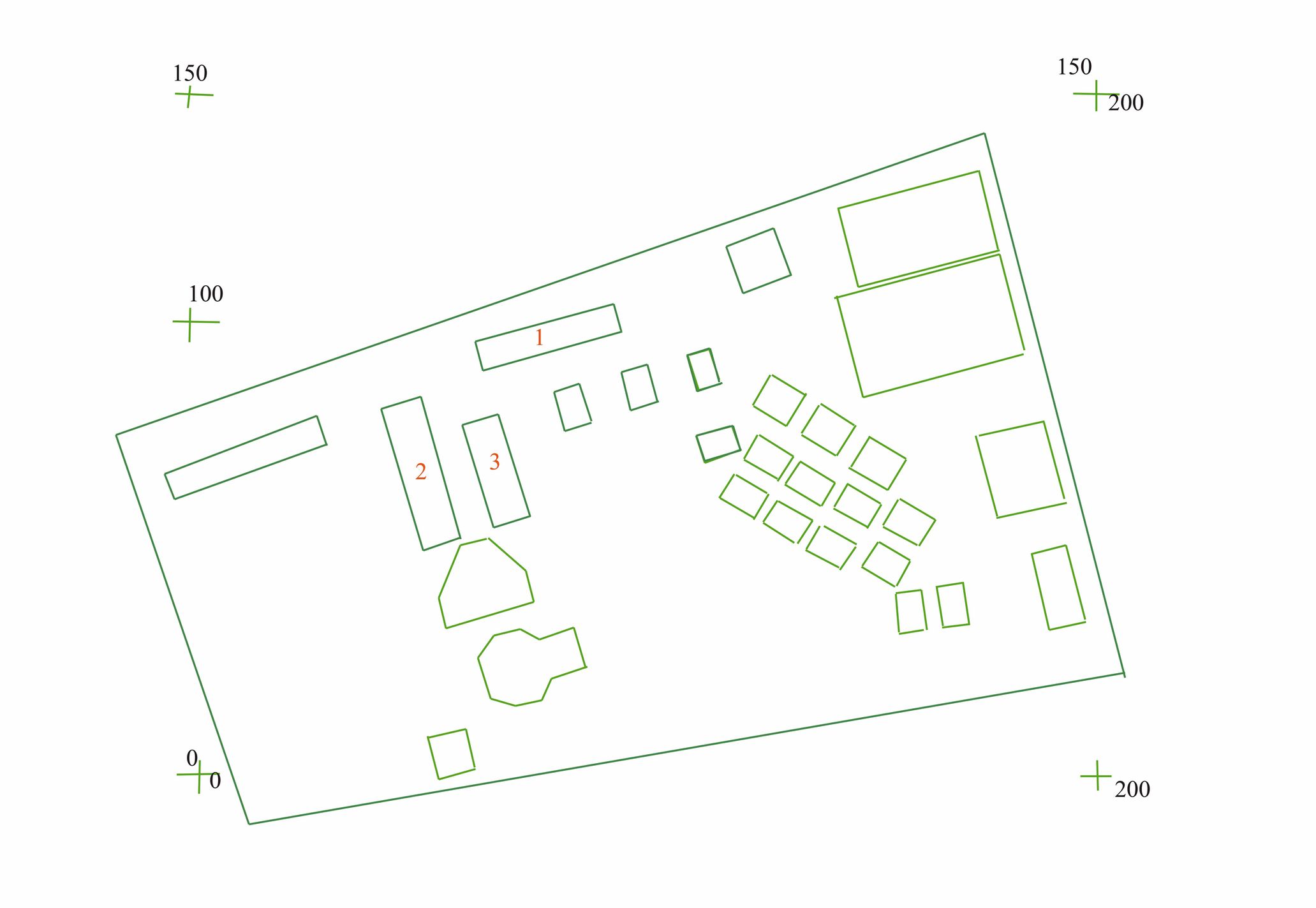

zeran Posted March 18, 2016 Posted March 18, 2016 Здравствуйте. Вопрос не отличается оригинальностью. Прошу помочь с подбором wi-fi оборудования под насущные потребности. попутно буду пояснять где возникли сложности 1) территория: отельный комплекс, 1.5 га, прямоугольной формы, с краю два 3-х этажных здания (по 45 проживающих), сигнал распространяется в них очень плохо, какое оборудование лучше поставить в них? 2) остальная территория хорошо покрывается, наполнена небольшими домиками и площадками для отдыха, но с высокой плотностью подключений (люди выходят играть/купаться/ужинать в ресторан) что лучше туда ставить. 3) общее число проживающих 250. Интернет безлимитный для проживающих. Сложности: 1)Интернет маленький - 5 мбит, сейчас один качающий через торрент вешает всех остальных, надо какой то умный шейпинг. Вроде нарыл на микротике шейпинг по очередям, но мне кажется мощей не хватит если качать будет несколько проживающих. 2) Местных компьютерщиков там нет, за то есть регулярные отключения эллектичества, что перебарывается включением дизель-генератора на территории в течении часа-двух, перепадов по напряжению нет. Поэтому нужно как можно более надежное и не обслуживаемое решение. 3) Тут прочитал про проблемы с микротиками, примитивность UniFi и что существует куча других производителей оборудования, теперь вообще не знаю на что смотреть. 4) В связи с измением цены доллара все оборудование стало стоить астраномических денег и вероятно часть вендеров ушло с рынка, что сейчас можно взять за относительно разумные деньги из надежного. Допустим микросервачек на входе. Проблема №1 это как резать трафик, пока можем ограничиться покупкой чего то, что решит данную проблему и парочки точек доступа, потом нарастить покрытие, не меняя ядро. 5) Перспектива: в наличии есть второй интернет канал(сейчас для администрации), есть мысли про продажу звонков через ip атс, возможно ли будет как то телефоны по тем же wi-fi точкам подключать, но пускать через отдельный, не перегруженный интернет канал? И из хотелок желание иметь безшовную сеть wi-fi. Если возможно, товарищи форумчане, дайте вариативный ответ: например до $500 будет у тебя mikrotik за 150 и 2 Ubiquty rocket m2, за $1000 можно Motorolla. На начальном этапе думаю больше 1500 никто не даст, но знать что за $3000 мы бы о проблемах забыли на долгие годы, желательно. Извините за сумбурность - в голове опилки и каша из надерганных сведений. Вставить ник Quote

kapydan Posted May 22, 2016 Posted May 22, 2016 вероятно часть вендеров ушло с рынка санкции, точнее запрет на установку ряда вендоров, коснулись только определенного рода организаций. если простая коммерческая контора - ставь что хочешь, точне что можешь купить. 5 мб на 250 человек? маловато будет. даже если не все одновременно подключатся, а хотя бы 25-30. торренты я бы закрыл в таком случае. есть ли возможность накидать примерную схему и выложить? ну чтобы хоть иметь примерное представление про точки, где должен быть инет. Вставить ник Quote
