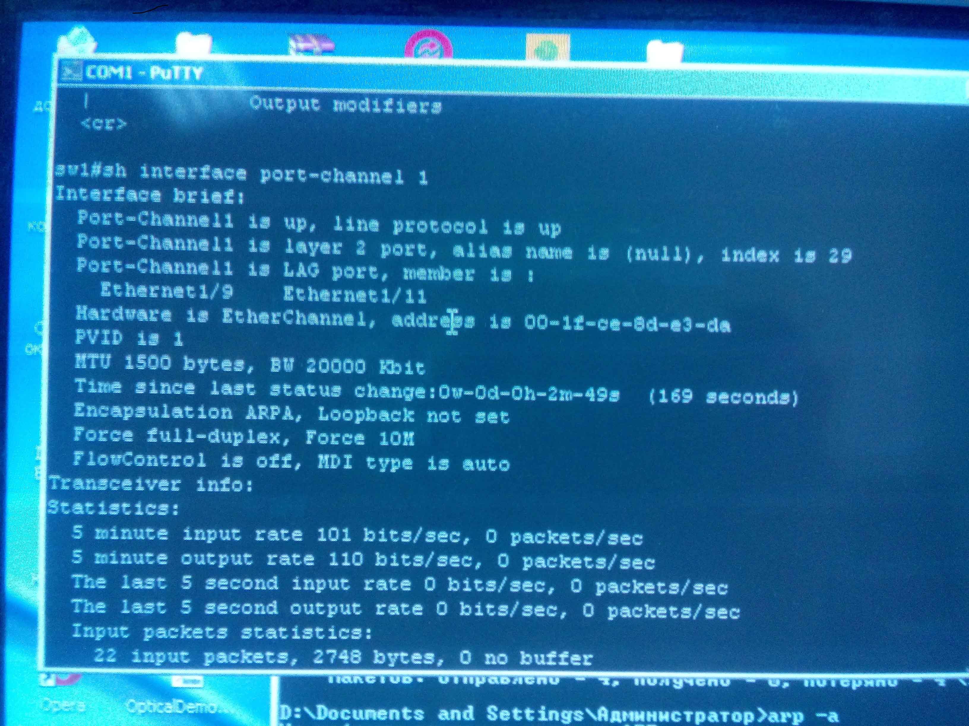

Totoshka01 Posted March 17, 2016 Posted March 17, 2016 На двух коммутаторах выбрал по два порта. Ограничил на них скорость до 10 Мбит/с. Полный дуплекс везде и скорость одинаковая.Сделал агрегацию. port-group 1 mode active на каждом порту, на каждом коммутаторе Набираю show interface port-channel 1 BW 20000 Kbit Force full-duplex , Force 10M Это значит скорость передачи так и осталась 10 Мбит/с? Пускал мультикаст. Видео одинаково плохо принималось как без агрегации, так и с ней. Хотя общая скорость потока видео 6134 Кбит/с В чём причина сего? Смысл тогда от моих действий? Что делать , чтобы агрегация нормально заработала? Вставить ник Quote

[anp/hsw] Posted March 17, 2016 Posted March 17, 2016 Вы подняли LACP (mode active). LACP может балансировать трафик по линкам исходя из разных критериев - src/dst mac, ip, итд в зависимости от того, что вы поставили, и будет соотношение трафика по портам. Но в любом случае, в один поток вы загрузите только 1 порт. Вставить ник Quote

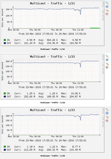

Butch3r Posted March 24, 2016 Posted March 24, 2016 Мультикаст проблемно балансируется Вставить ник Quote
pppoetest Posted March 24, 2016 Posted March 24, 2016 2 Стримера, 3 порта в LACP, суммарный поток ~560-570Мбит, проблем нет. Вставить ник Quote
Butch3r Posted March 24, 2016 Posted March 24, 2016 2 Стримера, 3 порта в LACP, суммарный поток ~560-570Мбит, проблем нет. когда будет 1.6гига из 3 будете "приятно" удивлены Вставить ник Quote
Totoshka01 Posted March 24, 2016 Author Posted March 24, 2016 И что мне делать дальше? Вставить ник Quote
Ivan_83 Posted March 24, 2016 Posted March 24, 2016 2 стримера / 1100 мегабит , на выходе 3 линка в один тазик - размазалось не равномерно: где то 24 мегабайта, где то 54 мегабатйта/сек. В целом видно что до 2 гигабит на входе проблем быть не должно. Вставить ник Quote
