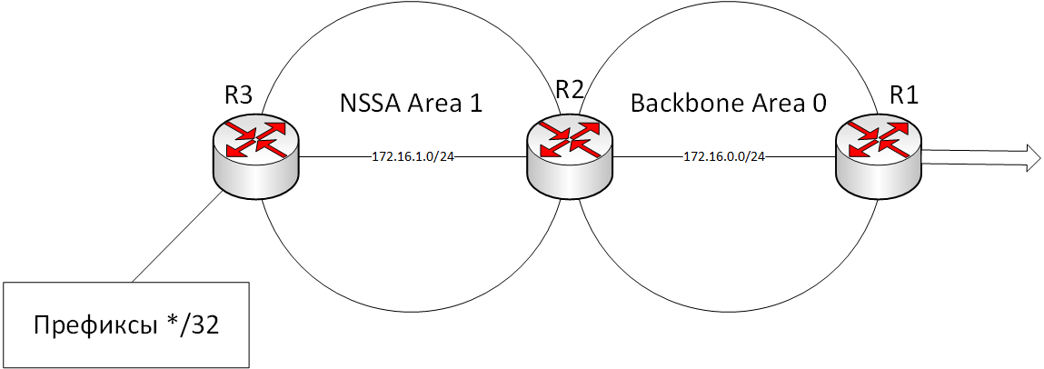

Прошу помощи с изучением bird, т.к. информации в сети по нему ну очень мало.
Собрал стенд, состоящий из трех маршрутизаторов.
R1,R2,R3.
На R1 и R3 стоит quagga, на R2 - bird.
Схему стенда прилагаю :)

На R3 терминируются клиенты. Соответственно есть куча /32 маршрутов из подсетей 192.168.2.0/24 и 192.168.3.0/24, которые я бы хотел агрегировать и в виде /24 передать в area 0.
Для этого на R2 (bird):

Т.е. провожу агрегацию маршрутов при помощи external. Вопрос: это вообще правильно?
