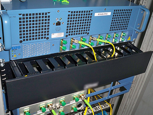

zurz Posted March 16, 2016 Posted March 16, 2016 у них у всех ценник не гуманный. EXFO NQMSfiber Вставить ник Quote

EShirokiy Posted March 16, 2016 Posted March 16, 2016 Можно купить рефлюк с IP управлением, выделить отдельную жилу под мониторинг или измерять другую длину волны, например 1490. Если линк падает, то система мониторинга измеряет длину через рефлюк, сверяет с заданной трассой и выдает примерное расположение пореза. Вставить ник Quote
20512 Posted March 16, 2016 Posted March 16, 2016 На магистралях оставить свободное волокно в каджом направлении и скроссировать в центр. завернуть в волокно сигнал с самого последнего делителя. Мониторить тупо наличие оптического сигнала любым подручным способом. Это в случае ПОНа Если езернет, то тут сложнее, если нет кольца. Надо будет 2 волокна задействовать. Вставить ник Quote
Saab95 Posted March 16, 2016 Posted March 16, 2016 Рефлектометры измеряют длину кабеля без оконечивания и кольца. Достаточно на узле поставить его в режим постоянного измерения, подключив на свободное волокно, а перед ним камеру, наблюдать за ней и определять расстояние до обрыва. Вставить ник Quote
NiTr0 Posted March 16, 2016 Posted March 16, 2016 а есть по проще в плане цены? 1.5 килобакса (если я верно увидел цену вундервафли) - это вроде не так и много же. рефлюк будет дороже. медь кажется мало вероятным способом. сама из строя выйдет первой... через сколько лет? и да, есть же витуха с медью внутри (обычно - для питания). насколько оно корректно будет показывать длину - хз, но попробовать можно. Вставить ник Quote
