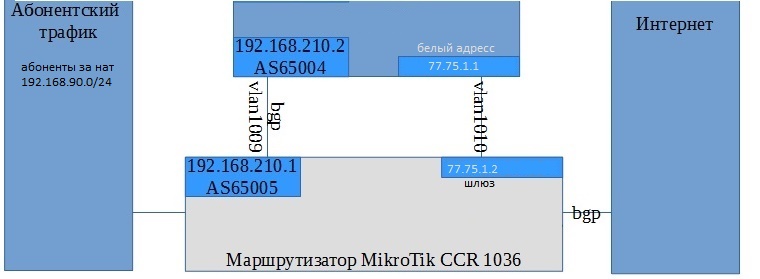

сначала опишу схему, а ниже сам вопрос)
есть микротик на нем реализован нат, паралельно микротику прикручен прокси сервер для блокировки запрещенного контента.
принцип работы прокси - он скачивает файлик со списком запрещенных сайтов, переконвертирует эти сайты в адреса и создает маршруты которые по bgp уходят на микротик.
все запросы уходящие от абонентов сверяются с адресами пришедшими по bgp от прокси и если он есть в этом списке на экране появляется "сайт заблокирован". НО если это какая то соц сеть или ютуб, то запрос абонента проходит сквозь прокси и обращается к ресурсу уже не с белого адреса закрепленного за серой сетью, а с адреса прокси (77.75.1.1). Все это работает и как бы нет проблем, кроме сбора инфы для сорма.
статистика по всем интерфейсам собирается и отсылается через netflow v9. и в результате получается каша, а именно исходя из статистики - запрос на ok.ru поступает одновременно от 3-х адресов
192.168.90.106:49161 (серый адрес абонента) 217.20.155.58:80
77.75.1.1:49161 (белый адрес прокси) 217.20.155.58:80
77.75.15.15:49161 (белый адрес nat пула) 217.20.155.58:80
может уже кто либо сталкивался с такой ситуацией, как решить эту проблему??
в идеале нужно получить строчку вида (ip и порт клиента)192.168.90.106:49161 (белый нат адрес и порт )77.75.15.15:49161 (адрес и порт ресуса)217.20.155.58:80
Вам просто надо поставить еще один микротик, который будет работать простым маршрутизатором и ничего более, с него и будете снимать статистику по трафику, дублирования не будет.

т.е. на одном МТ будут натится абоненты и лазить на прокси, а на втором МТ поднять сессию на аплинк и снимать статистику со второго. верно понял?

Нет, на одном микротике у вас будет BGP и там же маршруты для заворота на прокси, на втором будет НАТ, который и сливает данные на СОРМ, а перед ним шейпер, который ограничивает скорость. Тогда при увеличении размеров сети, можете поставить параллельно 2 НАТ и 2 шейпера, параллельно сливая данные на СОРМ.

я еще придумал схему - правда не знаю насколько она бредова)
а если заворачивать абонентские сети(серые) до ната на прокси (при условии, что он прозрачен) и только после прохождения запросов через прокси натить их. как думаете возможен такой вариант?
Это как ? nat должен держать внутри себя все трансляции, но внутри. Или придумали какой-то распределённый nat ?
я очень расчитываю, что в данной схеме прокси будет выступать просто в роли ACL который постоянно будет блочить еще на "взлете", а если все таки прошел через прокси, то милости прошу в nat
