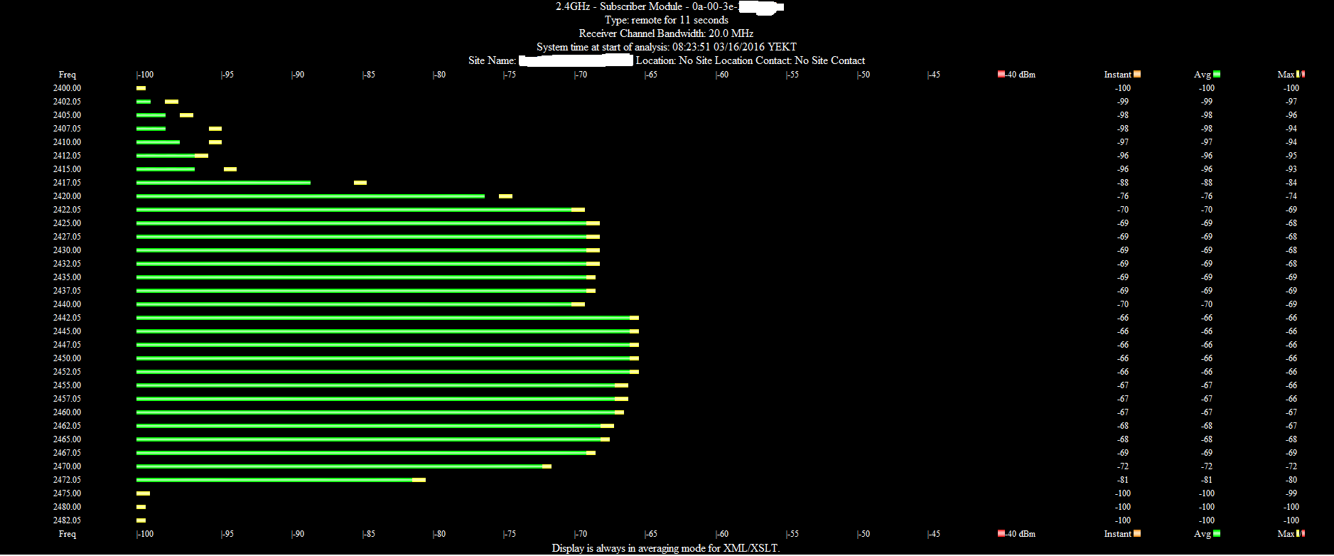

kt Posted March 16, 2016 Author Posted March 16, 2016 kt это не ваш пост? http://community.cambiumnetworks.com/t5/Russian/%D1%80%D0%B0%D1%81%D0%BF%D1%80%D0%B5%D0%B4%D0%B5%D0%BB%D0%B5%D0%BD%D0%B8%D0%B5-%D1%87%D0%B0%D1%81%D1%82%D0%BE%D1%82-%D0%BD%D0%B0-%D0%91%D0%A1/m-p/51147#U51147 да мой. Частоты мы разнесли. На двух секторах реконнекты пропали на двух еще остались. dryukov, частота 2.4, других WiFi в округе нет, только тайга и болота. На вышке ниже РРЛ и антенны сотовых операторов. данные спектра с SM-ок в проблемных секторах. Частота первой 2455, второй 2435.
dryukov Posted March 16, 2016 Posted March 16, 2016 (edited) какие настройки синхронизации на базе ? сама точка заведомо исправная ? место установки клиента можно изменить ? установлен ли рефлектор, что с трассой и ближними предметами типа кранов, машин и т.п. Edited March 16, 2016 by dryukov

kt Posted March 16, 2016 Author Posted March 16, 2016 1-выкл 2-2435 3-2455 4-2415 5-2435 6-2455 проблема на 2 и 6 секторах.
Дмитрий Быстрый Posted March 16, 2016 Posted March 16, 2016 понятно я вам уже давал совет на сайте cambium повторяю - переведите сеть на 2 (ДВЕ) повторяющиеся через одну AP частоты с максимальным разносом частот друг от друга таким образом, чтобы стоящие "попой" друг к другу AP работали на одной частоте
