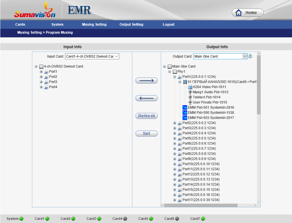

Добрый день, кто как делал на EMR ? У нас DVB-T2 -> EMR 3.0 -- multicast --> PC с Astra 4.0 + Stalker -- http unicast --> MAG 245. Я как понял, это сейчас обязательное условие - отображение субтитров для каналов из мультиплексов. Есть скриншот с EMR, teletext PID вроде пробрасывается на IP multicast, на приставкаx не доступны для выбора субтитры.

А зачем Вы EMM зачем пробрасываете ?
или это Ваши EMM ? тогда зачем три ?
и где тогда ECM ? при наличии ECM (трех, хотя нужен один) я бы понял что у Вас дескремблер внешний :) а так , непонятно
а 35 ую метку зачем прокидываете ?
Эти EMM я постоянно убираю, а спустя некоторое время они опять появляются. 1 и 2 мультиплексы принимаются нешифрованные.
у нас на EMR 3.0 если удалил EMM на выходе, то их нет всегда, проверьте MAG-245 напрямую с EMR субтитры идут? скорей всего у вас в Astra проблема, нужные данные не проходят для субтитров.
Я бы Вам с радостью поверил , но вот за четыре года использования EMR , EMM/ECM у меня сами по себе не появлялись не разу ,
Вам бы в тех поддержку обратится, ситуация с Ваших слов очень не правильная , так быть не должно .
возможно у Вас есть проблемы с $ , официальная тех поддержка прольет на это свет.
