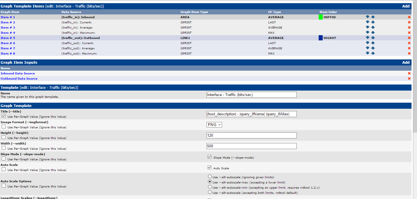

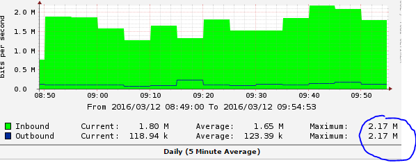

вот что у меня:
sw1 - Traffic - 9 (Uplink) SNMP Version: 2, Community: ****, OID: .1.3.6.1.2.1.31.1.1.1.6.9
RRD: /usr/share/cacti/rra/sw1_mbs-001_nvk_traffic_in_1400.rrd
sw1 - Traffic - 9 (Uplink) SNMP Version: 2, Community: ****, OID: .1.3.6.1.2.1.31.1.1.1.10.9
snmpwalk говорит что это счетчик, причем цифры разные:
snmpwalk -c **** -v2c ip-адрес .1.3.6.1.2.1.31.1.1.1.6.9
iso.3.6.1.2.1.31.1.1.1.6.9 = Counter64: 161831047199
snmpwalk -c **** -v2c ip-адрес .1.3.6.1.2.1.31.1.1.1.10.9
iso.3.6.1.2.1.31.1.1.1.10.9 = Counter64: 59019351902
root@Public:~#
причем это после того как в graph templates удалил лишние счетчики оставив как на картинке сверху, и если заново завести оборудование то опрос идет верно, на графиках рисует верно, среднюю и текущую показывает нормально, а вот максимальную почему то такююю

зашел в graph templates туда где максимум out настраивается изменил имя максимум на maximum- вместо maximum: и в итоге все стало нормально, далее вернул обратно и вроде все ок, странно

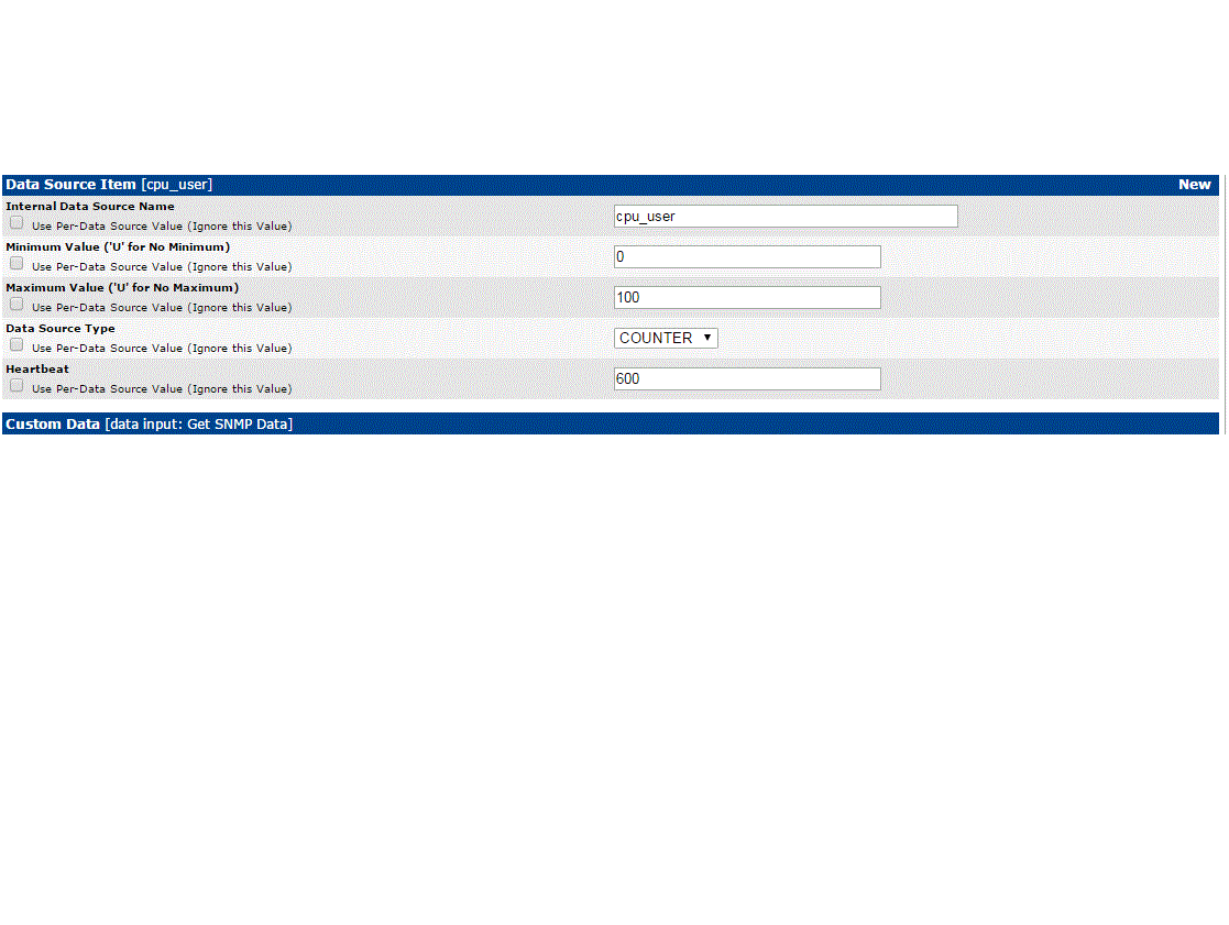

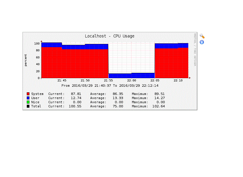

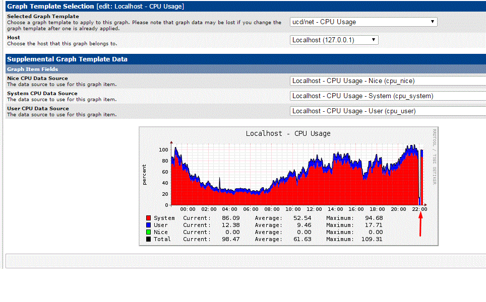

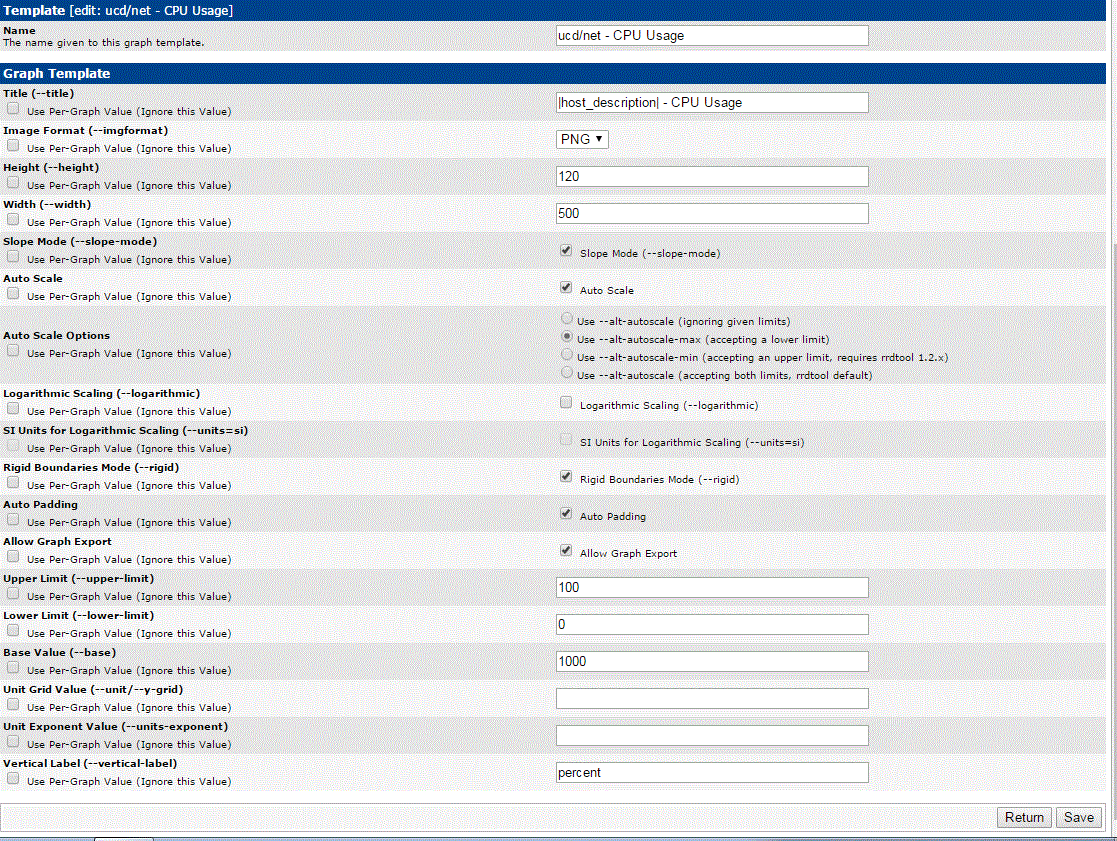

Парни подскажите куды копать, имеется собранный сервачок на вот такой матери Intel DN2800MT, так вот при загрузке канала выше примерно 65 мбит , кактус рисует вот такую картинку с окнами , в чем может быть дело? не вывозит проц?

Edited by ii_blag
ОС какая ? там с некоторой верятностью не %% а тики. и их может быть много больше 100 и даже 1000 в зависимости от проца(процов). А в темплейте скорее всего забито 100 как максимальное значение. потюнить RRD прописав (rrd tune) туда макс >> 100 (или поправить дата темплейт и снести RRD, при создании RRD он возьмет макс из темплейта. )
