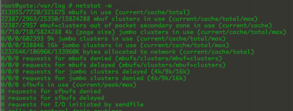

agnitumus Posted March 13, 2016 Author Posted March 13, 2016 vmstat -z показывайте, желательно перед\во время падения скорее всего лажа в буферах нетграфа К сожалению не с ними ! проявилась новая фишка (может и была) Daemon overloaded, ignoring request. Видимо придеться Мотина подымать и просить объяснить почему может писать Daemon overloaded, ignoring request. И как побороть ... --- Тайм аутов при которых тонели могут упасть нет ! Единственная проблема буферов ITEM SIZE LIMIT USED FREE REQ FAIL SLEEP 64 Bucket: 536, 0, 587, 1, 641, 97, 0 128 Bucket: 1048, 0, 17517, 954, 20769, 68101, 0 Вставить ник Quote
