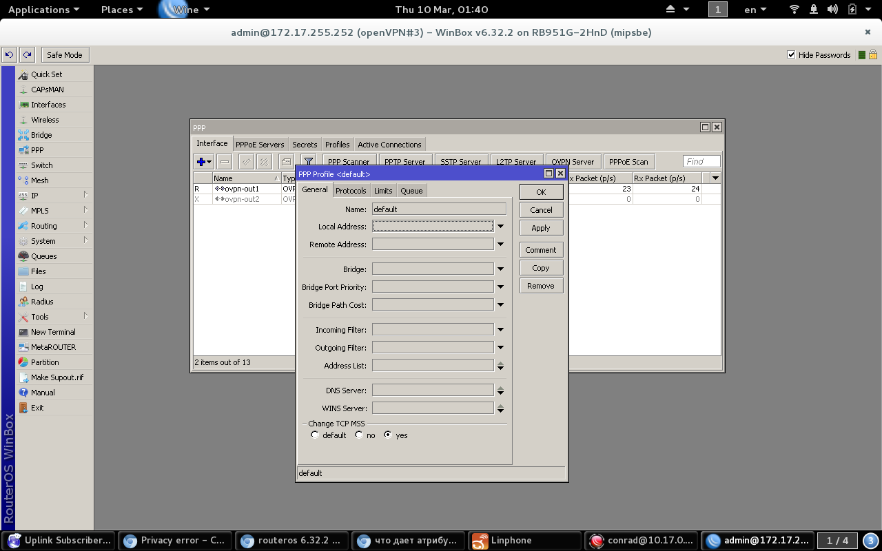

fiskunt Posted March 8, 2016 Posted March 8, 2016 (edited) Повесь два клиента openvpn на разные профайлы и в профайле для основного клиента задай комадны для включения второго клиента openvpn при отключении основного и наоборот. Вот так примерно: Так второй клиент будет отключаться когда первый работает и соответственно включаться когда первый не работает. Проще некуда) Так можно любой VPN резервировать. Edited March 8, 2016 by fiskunt Вставить ник Quote

conrad Posted March 9, 2016 Author Posted March 9, 2016 Повесь два клиента openvpn на разные профайлы и в профайле для основного клиента задай комадны для включения второго клиента openvpn при отключении основного и наоборот. Вот так примерно: Так второй клиент будет отключаться когда первый работает и соответственно включаться когда первый не работает. Проще некуда) Так можно любой VPN резервировать. Не наблюдаю вкладки scripts в настройках профиля(( Вставить ник Quote
fiskunt Posted March 9, 2016 Posted March 9, 2016 Просто обновите RouterOS до последней версии. Firmware тоже не забудьте) Сидит в system -> routerboard Вставить ник Quote
conrad Posted March 11, 2016 Author Posted March 11, 2016 (edited) Просто обновите RouterOS до последней версии. Firmware тоже не забудьте) Сидит в system -> routerboard Попробовал предложенный Вами вариант, но судя по всему ovpn клиент зацикливается... [admin@openVPN#3] > /ppp profile print detail Flags: * - default 0 * name="default" use-mpls=default use-compression=default use-encryption=default only-one=default change-tcp-mss=yes use-upnp=default address-list="" on-up=interface ovpn-client disable ovpn-out2 on-down=interface ovpn-client enable ovpn-out2 1 name="profile1" use-mpls=default use-compression=default use-encryption=default only-one=default change-tcp-mss=yes use-upnp=default address-list="" on-up=interface ovpn-client disable ovpn-out1 on-down=interface ovpn-client enable ovpn-out1 2 * name="default-encryption" use-mpls=default use-compression=default use-encryption=yes only-one=default change-tcp-mss=yes use-upnp=default address-list="" on-up="" on-down="" Оба клиента переходят в какое - то "подвешенное" состояние [admin@openVPN#3] > interface ovpn-client print detail Flags: X - disabled, R - running 0 name="ovpn-out1" mac-address=02:27:42:67:F5:B8 max-mtu=1500 connect-to=x.x.x.x port=30000 mode=ethernet user="null" password="" profile=default certificate=cert_2 auth=sha1 cipher=null add-default-route=no 1 name="ovpn-out2" mac-address=02:71:F9:FE:7E:51 max-mtu=1500 connect-to=x.x.x.x port=30000 mode=ethernet user="null" password="" profile=profile1 certificate=cert_2 auth=sha1 cipher=null add-default-route=no Лог с сервера: Fri Mar 11 05:17:11 2016 MULTI: multi_create_instance called Fri Mar 11 05:17:11 2016 Re-using SSL/TLS context Fri Mar 11 05:17:11 2016 Control Channel MTU parms [ L:1559 D:140 EF:40 EB:0 ET:0 EL:0 ] Fri Mar 11 05:17:11 2016 Data Channel MTU parms [ L:1559 D:1450 EF:27 EB:4 ET:32 EL:0 AF:14/27 ] Fri Mar 11 05:17:11 2016 Local Options hash (VER=V4): 'b347aa25' Fri Mar 11 05:17:11 2016 Expected Remote Options hash (VER=V4): '8f7d9194' Fri Mar 11 05:17:11 2016 TCP connection established with [AF_INET]x.x.x.x:47529 Fri Mar 11 05:17:11 2016 TCPv4_SERVER link local: [undef] Fri Mar 11 05:17:11 2016 TCPv4_SERVER link remote: [AF_INET]x.x.x.x:47529 Fri Mar 11 05:17:11 2016 x.x.x.x:47529 TLS: Initial packet from [AF_INET]x.x.x.x:47529, sid=c48fe8b4 30e353b5 Fri Mar 11 05:17:11 2016 x.x.x.x:47529 Connection reset, restarting [0] Fri Mar 11 05:17:11 2016 x.x.x.x:47529 SIGUSR1[soft,connection-reset] received, client-instance restarting Fri Mar 11 05:17:11 2016 TCP/UDP: Closing socket Fri Mar 11 05:17:11 2016 MULTI: multi_create_instance called Fri Mar 11 05:17:11 2016 Re-using SSL/TLS context Fri Mar 11 05:17:11 2016 Control Channel MTU parms [ L:1559 D:140 EF:40 EB:0 ET:0 EL:0 ] Fri Mar 11 05:17:11 2016 Data Channel MTU parms [ L:1559 D:1450 EF:27 EB:4 ET:32 EL:0 AF:14/27 ] Fri Mar 11 05:17:11 2016 Local Options hash (VER=V4): 'b347aa25' Fri Mar 11 05:17:11 2016 Expected Remote Options hash (VER=V4): '8f7d9194' Fri Mar 11 05:17:11 2016 TCP connection established with [AF_INET]x.x.x.x:47531 Fri Mar 11 05:17:11 2016 TCPv4_SERVER link local: [undef] Fri Mar 11 05:17:11 2016 TCPv4_SERVER link remote: [AF_INET]x.x.x.x:47531 Fri Mar 11 05:17:11 2016 x.x.x.x:47531 TLS: Initial packet from [AF_INET]x.x.x.x:47531, sid=ec1a74b6 de041fca Fri Mar 11 05:17:11 2016 x.x.x.x:47531 Connection reset, restarting [0] Fri Mar 11 05:17:11 2016 x.x.x.x:47531 SIGUSR1[soft,connection-reset] received, client-instance restarting Fri Mar 11 05:17:11 2016 TCP/UDP: Closing socket И таких попыток соединения штук 5 в секунду... В чем может быть беда? Edited March 11, 2016 by conrad Вставить ник Quote
fiskunt Posted March 11, 2016 Posted March 11, 2016 1 name="profile1" use-mpls=default use-compression=default use-encryption=default only-one=default change-tcp-mss=yes use-upnp=default address-list="" on-up=interface ovpn-client disable ovpn-out1 on-down=interface ovpn-client enable ovpn-out1 Вот в этом. Должен быть только один профайл со скриптом. Короче в default надо все оставить, а в profile1 скрипты удалить. Тогда будет все корректно Вставить ник Quote
