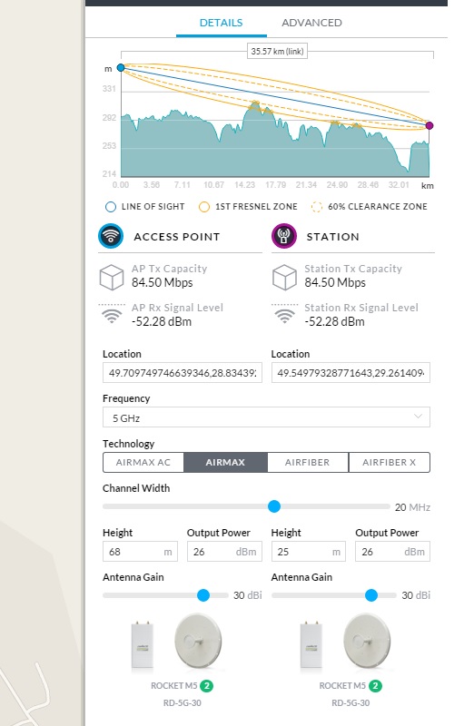

Доброго времени суток товарищи. Появилась задача прокинуть дальний линк на растояние 35-37 км. бюджет ограничен. Решили делать на двух комплектах RocketDish 5G30+Rocket m5. У кого есть опыт, какую реальную скорость можна получить на данных железках. Или может что другое порекомендуете. В прикрепленном файле профиль канала...

Антенны у вас плохие и устройства плохие, на такое расстояние лучше стрелять микротиками, т.к. у них 2 протокола на выбор, на больших расстояниях в большом количестве случаев убнт вообще толком не работает, а подбирать параметры и сканировать эфир там не удобно.

С микротиками никогда не работал, начинать изучать микротик нет времени, зато УБНТ знаю нормально, главное что бы сигнал был и шумов небыло...
У меня линк работает на таких устройствах 30км,реальная скорость 15мбс, иногда поднимается до 20ти, не знаю точно это лучшие показатели или как потому что есть другой пролет в 5км на таких же железках,все настройки аналогичны, преград на пути не наблюдаю а результат пропускания такой же как и на 30км)))

15 это очень мало, у меня ПаверБимы М5-400 на 8.5 км выдают на 25 мг/ц, в пике 120 мегабит в одну сторону, и 95 дуплекса.

Ну тогда прокачаете мегабит 80 минимум, если ваш калькулятор не врет. Главное, чтобы на практике была прямая видимость, калькуляторы рельефа иногда ошибаются.

Ну конечно же врет. Что сам не знаешь? что рокет никогда, даже в LOS без помех, на самых мощных антеннах не прокачает 80М в 20Мгц на 35 км?

На 35 км? Будет не просто плохо, а отвратительно плохо работать. Профиль трассы хорошо видно ? 10М нестабильных устроит?

Нужно вложится в небольшой бюджет порядка 500$? по дороге нет больших городов и 5 ггрц больше всего тоже нет, кроме тех что уже весят на вышке со стороны АП.

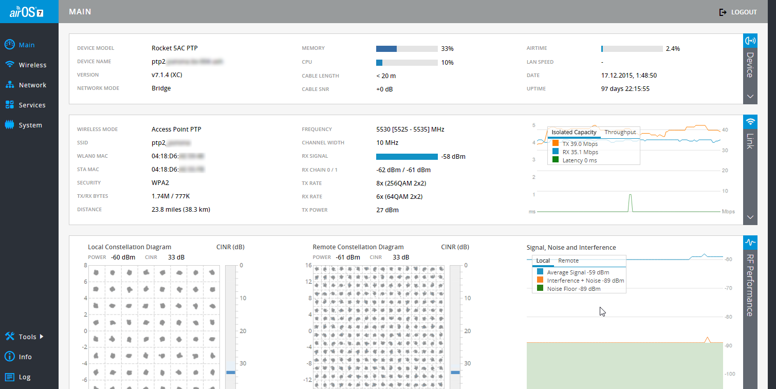

у нас есть похожий линк на 38 км, те же диши только Rocket 5AC, имеем следующие характеристики:

в полосе 10 Mhz развивает 20-25 Мбит/с, нам пока хватает )))

Модуляция 256QAM поднялась на сигнале -60dBm по простой понятной причине- нет помех, interference +noise =-89 dBm. Редкий случай, когда помеха ниже уровня термального шума -94 dBm так,что CINR=33dBm. Поэтому это и работает,потому что обеспечен требуемый CINR. Можно считать, что с трассой и эфиром редко повезло. А 25Mbps в 10МГц -чем хотели удивить то? Это можно получить легко на любой дальности до 60 км на любом( из большой лоу кост тройки) оборудовании на 64QAM.

Т.е. получается, что UBNT AC при отсутствии помех и при достаточной энергетике вполне себе работоспособен на любом расстоянии?

Если обеспечить CINR 34-36 Дб, то ubnt будет работоспособен на 256QAM. Но вся проблема то заключается в том,- как обеспечить эти вот 36ДБ? Вы когда нибудь видели показания ubnt АС с CINR >35 Дб кроме как на столе?

Это другой вопрос. Никто не утверждал, что АС будет отлично работать в условиях помех. Но один человек утверждал, что UBNT AC максимум будет работать на расстоянии 5 км. Как вы уже догадались, он оказался вруном.

Я не занимаюсь тестами на столе. В городе такие цифры получить нереально, да и часто нет необходимости из-за повсеместного присутствия оптики. А вот в глубинке, буквально в 20-30 км от крупных городов и дальше, где оптика еще не дошла и актуальна беспроводка - эфир вполне себе чистый и такие цифры вполне реальны.
