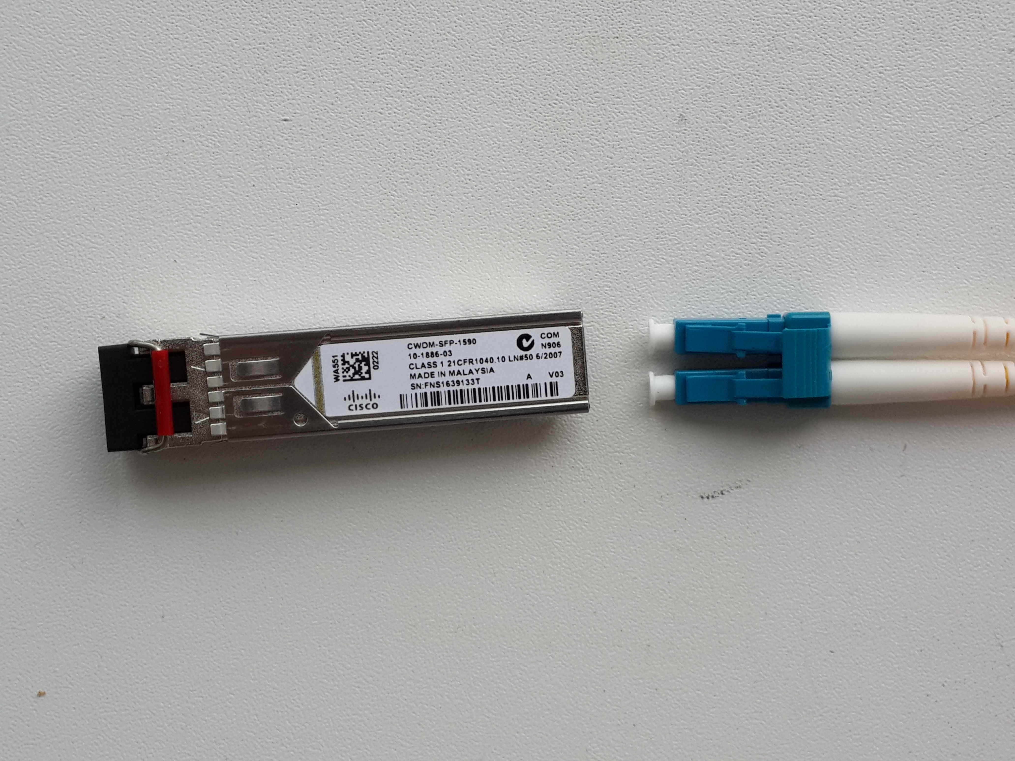

Линк между двумя идентичными SFP-модулями устанавливается только, если один из концов патч-корда вставить не до конца. Если защёлкнуть — связь рвётся.
Менял патч-корды и модули — безрезультатно.
Подскажите, пожалуйста, почему это происходит, и как с этим бороться.
Спасибо.

Засветка происходит, превышаете допустимый уровень сигнала. Бороться - установкой аттенюатора, разбираться - измерителем мощности.
зачем вы соединяете друг с другом CWDM модули?
они на 100км, конечно друг друга слепить будут. вы правильные модули выберите.
vurd, zstas, спасибо! Измерил уровень передачи, поставил по 10dBm на приём каждого модуля ­— всё связалось. Прошу прощения за тупой вопрос.
