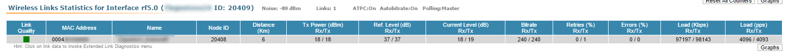

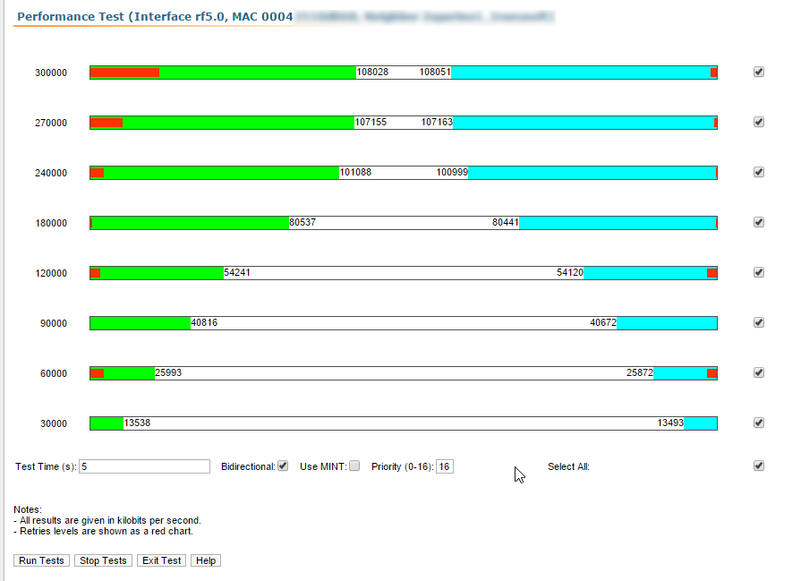

Kirk Posted March 4, 2016 Author Posted March 4, 2016 (edited) за первое не скажу, не юзалинфинет хорош для своей цены, в 40 Mhz выдаёт практически 100 Мбит/с в дуплексе, по пакетной производительности был у нас такой пример, купили у нас одни добытчики линк на 50 Мбит/с, подумали и решили поставить infinet smt (кстати smc это клиентская CPE, которая не может выступать в роли Master/AP, только Slave) для smc приборов продаются лицензии,которые дают возможность работать в ptp mode тестируем скорость есть, а они не принимают, выяснилось что их них какая-та своя прога которая, в разных режимах нагружает канал. как оказалось одним из критериев была как раз производительность канала на очень маленьких пакетах, и обычный инфинет буквально погибал при трафике около 20000 пакетов в сек. пришлось заказывать высокопроизводительные R5000-Mmxt/5.300.2x200.2x23 у которых проц PPC460EX 1000 MHz, после чего клиент остался доволен. на обычных smt smc стоит PPC405EP 266 MHz, а в более новых моделях smnt smnc уже другой проц MPC8309 400 MHz. угу,все верно, а mmx этож вроде секторные устройства, потому и проц такой, но они стоят ппц.. ну а у UBNT пакетная производительность ещё меньше. такие дела ))) Тупой вопрос задам, вдогонку, а как в устройствах юбикьюти получить загрузку проца,памяти,pps И вариант команды через ssh и oid для snmp. Каюсь, гугл не спрашивал. Edited March 4, 2016 by Kirk Вставить ник Quote
