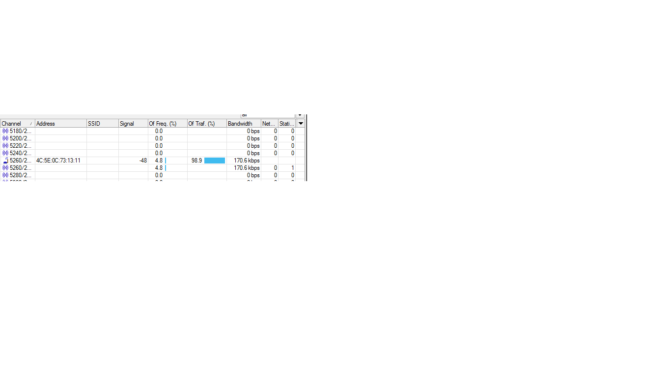

НА сколько хорошо видит БС ? Скрин есть со скана эфира ? и расстояния и т.д. какое ?

До этого в качестве базы была SXT 5HPnD (level 4). К ней одна из SXT 5HnD подключалась, другая нет. На данный момент имеется 2 SXT 5HnD (level 3), Sxt G-5HPnD-HG r2, SXT HG5. Сейчас обе точки SXT 5HnD (station wds) не подключается к базе из Sxt G-5HPnD-HG r2 (Ap Bridge) (SXT HG5 (station wds) к ней подключается). Везде 6,30,2. Настройки SXT HG5 и SXT 5HnD идентичны кроме ip. Тетирую на расстоянии 2 м. Мощность везде 1 dbm.
Проблема решена. На базе было выставлен chain 1 (всегда это делаю т.к. ранее были ошибки на канале когда задействованы обе поляризации. Видимо из-за плохой развязки), на клиенте соответственно тоже chain 1. Попробовал выставить на клиенте chain 0, линк поднялся.
