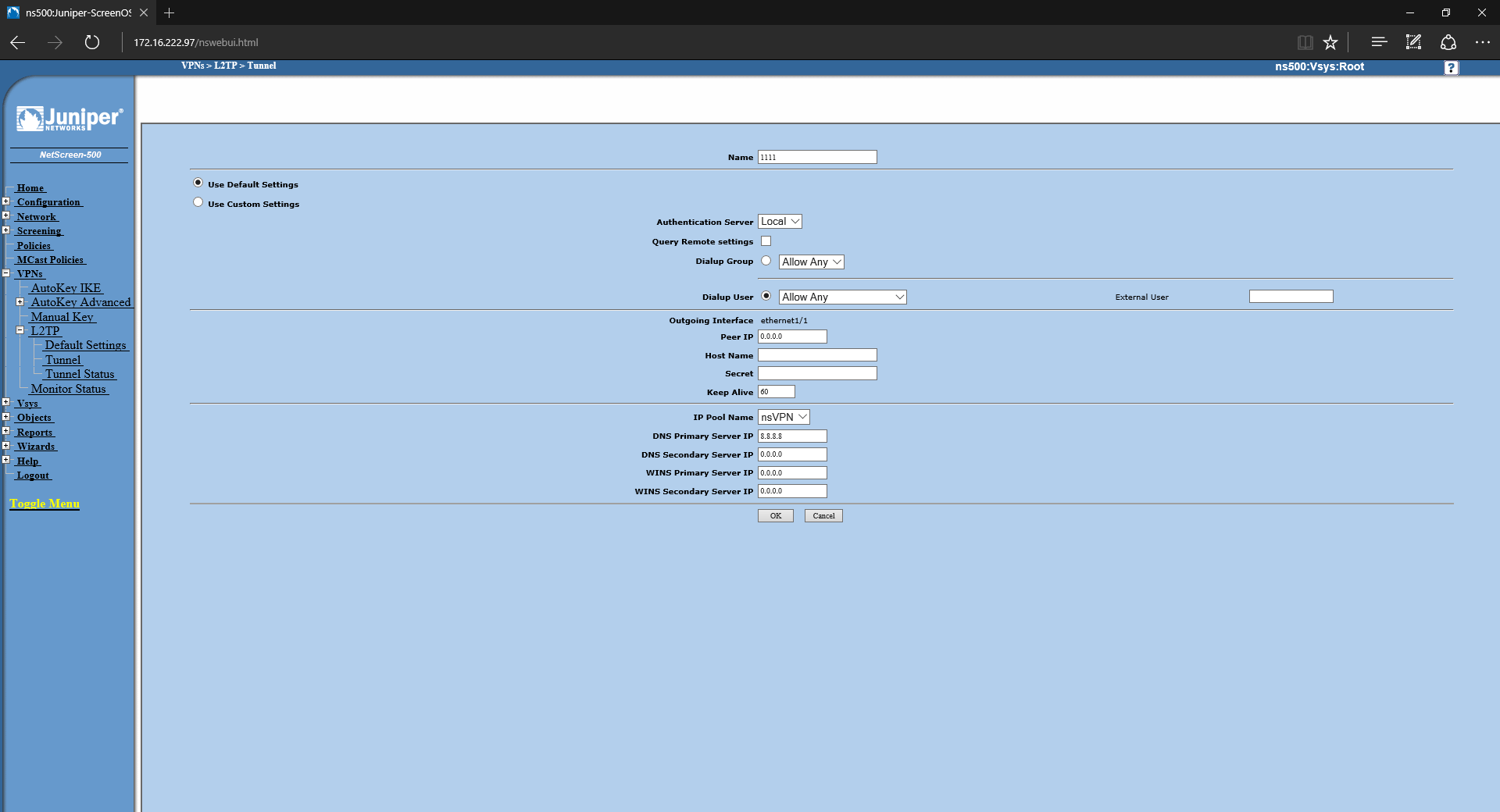

Имеется NETScreen 500 и желание развернуть на нём VPN-сервер.
Пользуюсь только Web-интерфейсом.

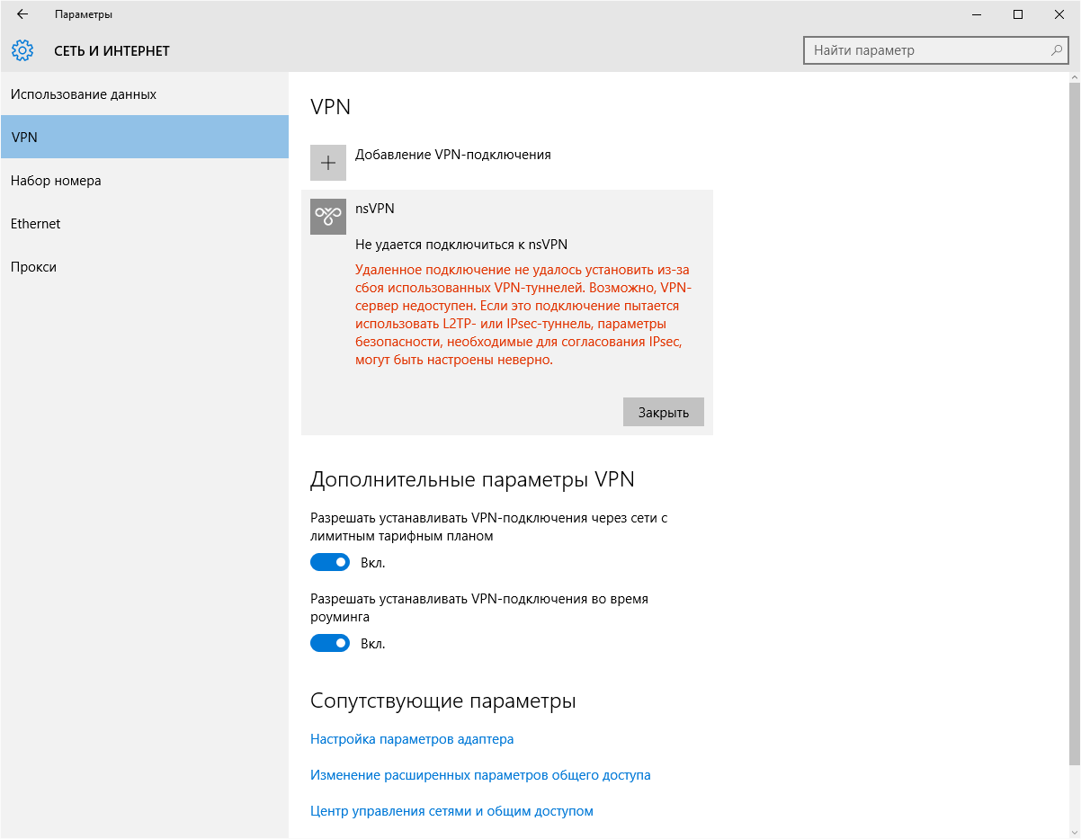

Создал пару учётных записей и пытаюсь подключиться с Windows 10 по VPN, но не получается. Windows выдаёт ошибку подключения.
Вроде настроено всё правильно, IP-адреса пингуются, учётные данные введены верно.
Может кто сталкивался с таким? Помогите кто чем может.
И что такое "Peer IP"?
Прикладываю скрин ошибки.
Какой тип VPN поднимаете из Windows?
Насколько мне помнится, там поддерживается только L2TP over IPSec без NAT.
там у них все не просто. как бы лицензий не надо было на l2tp/ipsec сервер. обычные gre/ipencap и ipsec там работают ок. я делал на ssg l2tp сервер, но нюансов уже не помню, да и делал через cli :( да и ssg впринципе экзотика для рф. гуглите документацию и примеры, читайте, пробуйте. помощи от рускоязычной аудитории ждать не стоит. .)
простой путь - это фряша с мпд, вам правильно советуют. сложный путь - это откопать талмуды древней документации и сдуть пыль с веток форумов вроде реддита Ж)
Зачем так сложно ? чем чистый ipsec не устраивает ?
не понял какой и где ипсек. написюке то надо с ракуном пострадать или со стронгсваном. фряша то с мпд клац-клац и готово, хаутушек стопицот и все просто.
