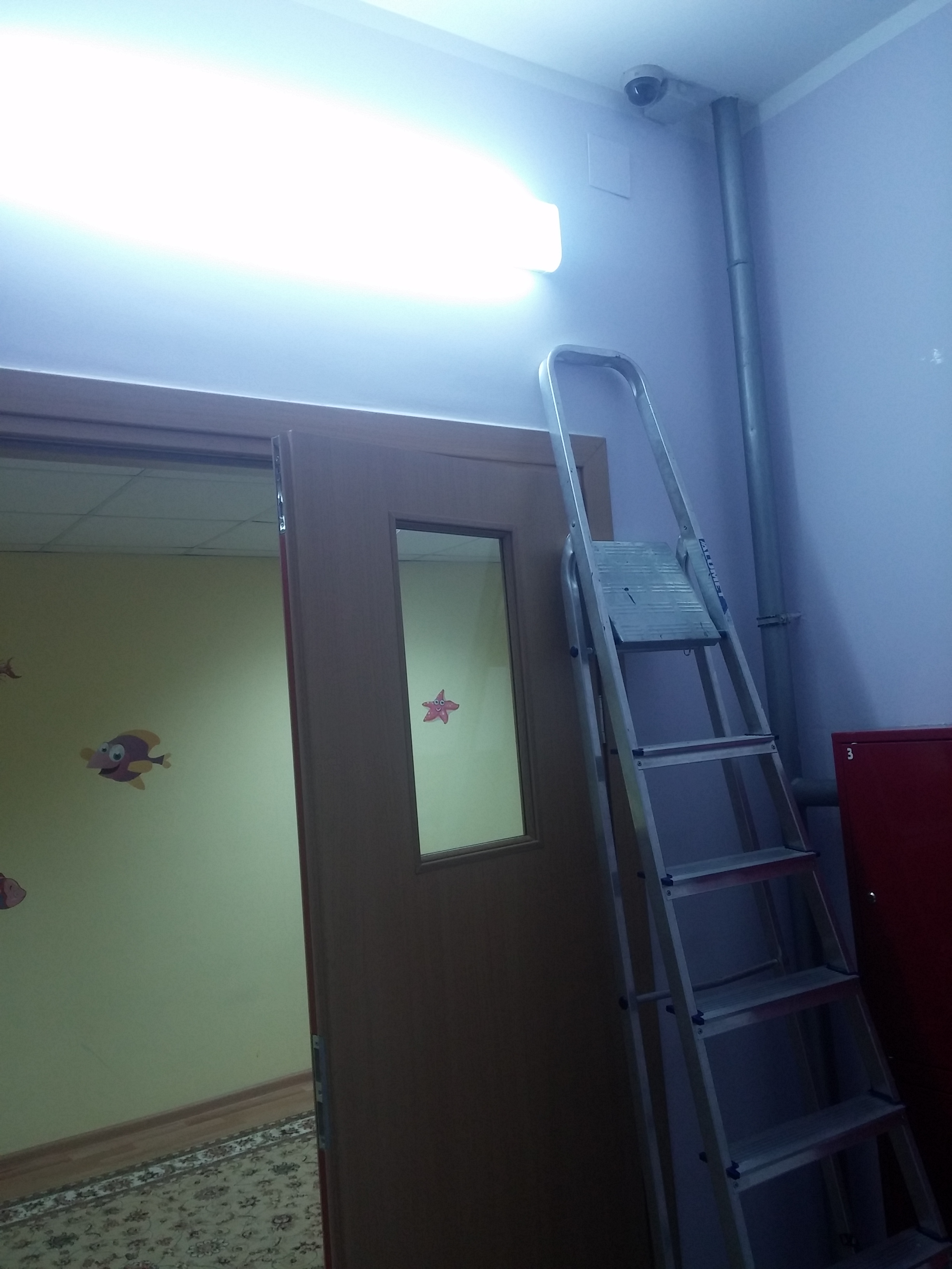

burann Posted February 25, 2016 Posted February 25, 2016 Такое дело. В двух разных зданиях с интервалом в пару недель случилась одинаковая причина. В одном месте мигает камера днем... в коридоре. В другом месте в 2-х комнатах мигают 2 камеры. В результате, после долгих исканий обнаружилось, что если выключить светильники дневного света, то мигание пропадает и камеры показывают нормально. Где копать? Это матрицы в камерах подсели? Или стартеры-лампы-дроссели гонят какую-то помеху.? Вставить ник Quote

burann Posted February 25, 2016 Author Posted February 25, 2016 да под амстронгом штук 5 светильников в одном здании и один с двумя лампами в другом здании в разных районах.. и везде светильники на расстоянии около 1-1,5 метра от камеры.. но разбирать такие под амстронгом на высоте мне в лом, тем более, что точно не известно, какой фонит, и что именно в нем фонит.. да и стартеры разные бывают... хотя самому интересно.. в инете ничего подобно не описано на русском.. Вставить ник Quote
burann Posted February 25, 2016 Author Posted February 25, 2016 (edited) Вот такая ситуция. Но началось недавно. До этого все было. Здание новое и оборудование везде новое. Edited February 25, 2016 by burann Вставить ник Quote
SNR Posted February 25, 2016 Posted February 25, 2016 Огого...дак нельзя так камеры ставить...матрицам непросто так работать.. Вставить ник Quote
burann Posted February 25, 2016 Author Posted February 25, 2016 ну может на фото так кажется... ;-) dj втором здании там же потолочные светильники и лампа в углу .. да и раньше же работали.. что случилось? угробилась матрица или светильник стал паразитировать Вставить ник Quote
