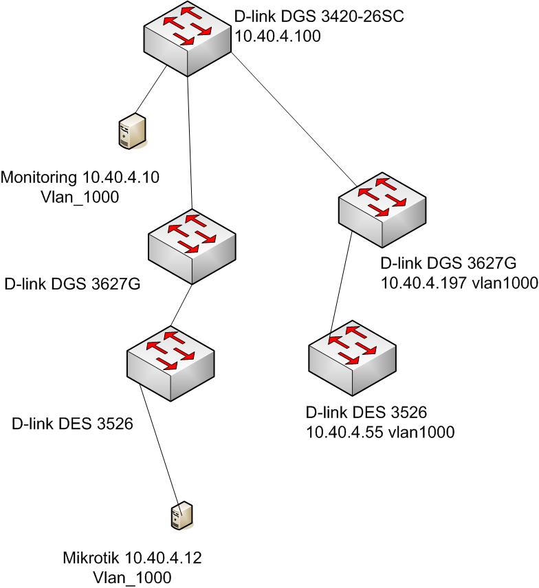

Всем привет.
Сеть - стандартная звезда.
Для понимания - см. приложенный файл.

На картинке в цепочке всего 2 свича DGS 3420-26SC и 3627, там маков много, но это вроде аггрегаторы, а не дешевые 3028.
И вообще - коллизии - единичные проблемы, а я вижу постоянные запросы с разных свичей. Порядка 20-30 пакетов в секунду.
Посмотрите внимательно на схему. Данный трафик в принципе не должен долететь до микротика.
Как он увидит то, чего быть не должно?
Видимо где то свичи превращаются в хабы, осталось понять куда копать.

Попробую, хотя это бестолку.Схема на картинке реальная, хоть и неполная.
3420 стоит в серверной, 3627 воткнут в него прямым оптически линком.
Микротик стоит в другом конце сети, воткнут в тот же 3420 через пару коммутаторов.
И это конечное устройство. Туда только с одной стороны пакеты прилетают. Прилетать туда трафик из другого конца сети не должен(кроме броадкастов естесвенно, но это НЕ броадкаст - у пакетов определенный SRC и DST адреса).
