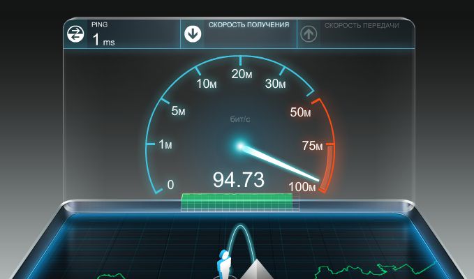

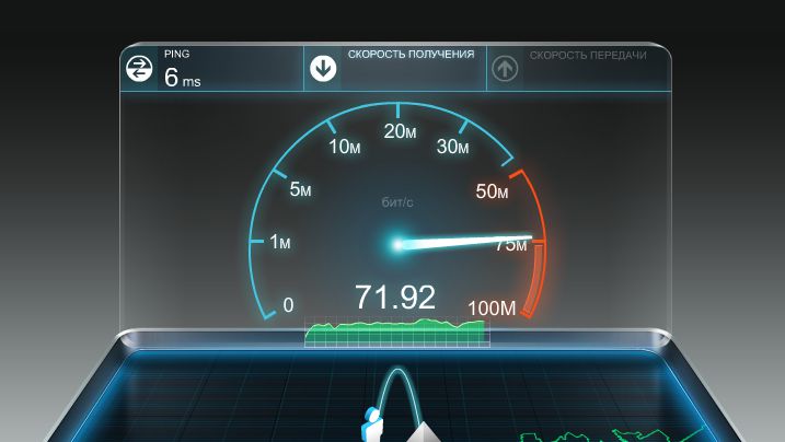

TTvs Posted March 15, 2016 Posted March 15, 2016 sokrat, он никогда не покажет. Например, у меня дома канал 100 Мбит. Подключен кабелем (первая картинка). А после двух Микротиков SXT Lite получаем вторую картинку. Модуляции 270/270 Мбит/с. CCQ 100%/100%. NV2. И ничего с этим не сделать. А он говорит, что на базе такая прокачка возможна. Как обычно врет, разводит лохов))) Вставить ник Quote
