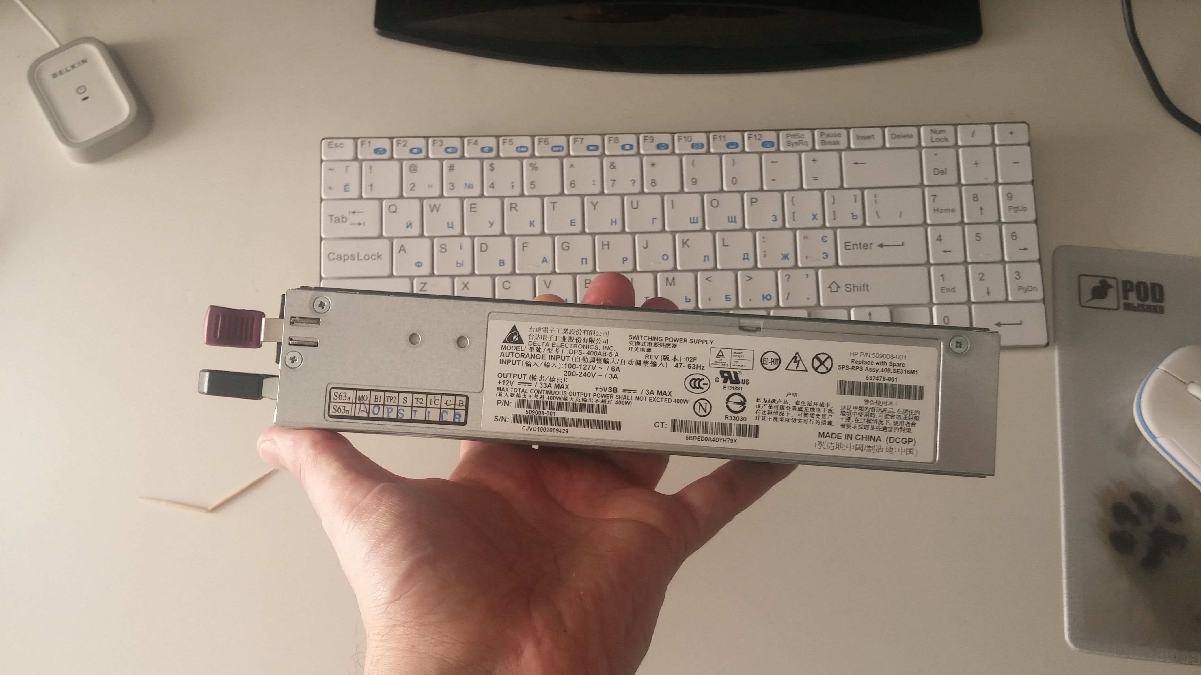

FATHER_FBI Posted February 26, 2016 Author Posted February 26, 2016 (edited) Сравни уже характеристики бп и их парт намберы. Да что сравнивать? Блоки питания идентичные. Вот старый Вот который купил ему на замену. Edited February 26, 2016 by FATHER_FBI Вставить ник Quote
nuclearcat Posted February 26, 2016 Posted February 26, 2016 Да, похоже действительно идентичны. Имхо только выключать и экспериментировать, похоже HP перемудрил с жадностью в очередной раз. (Ну либо новый БП поддельный) Вставить ник Quote
kayot Posted February 26, 2016 Posted February 26, 2016 Так же на блоке питания написано черным по белому Replace with Spare Эта надпись дословно означает 'запчасть-заменитель p/n XXX'. Это на случай если оригинальный p/n не найдете. Никакого отношения к парам оно не имеет, скорее новый БП какой-то глючный. Вставить ник Quote
