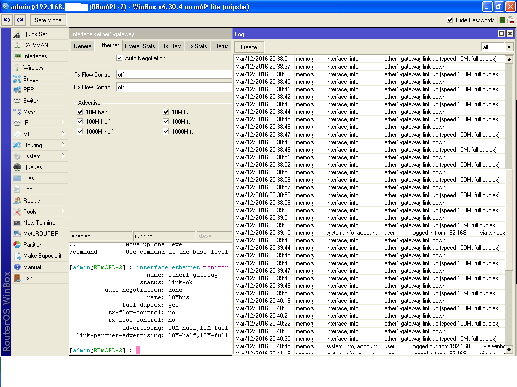

Оказывается есть очень неприятный ньюанс, автосогласования порта, проверял пока только с Длинками.
При включении микрота во включенный Длинк 1100-06/МЕ, все отлично.
При перезагрузке микрота, после нескольких попыток инициализации порт в итоге 10Mbps Full и не пингуется.
При перезагрузке свича 50/50% может 100Mbps Full а может и 10Mbps Full, чаще 10Mbps Full и не пингуется.

Залюбили меня эти мапы.
При включении, перезагрузке, всего подключенного патчкордами (RBmAPL-2nD <-> другое устройство) оборудования, RBmAPL-2nD не может согласовать скорость порта, в итоге 10Mbps и может пинговаться по езернету, а может и не пинговаться.
Передернуть патчкорд со стороны RBmAPL-2nD решает вопрос автосогласования, по крайней мере с Длинком 100Mbps Full.
Проблема проявляется с сетевыми картами atheros, intel, роутерами TP-Link-740,841, Dlink 1100-06/МЕ ситуация со всеми устройствами идентичная.
В логах RBmAPL-2nD при подключении к Длинку пишет в логе мапа, возможно дуплекс мисматч.
Прибиванием 100Full c двух сторон линка - связи нет вообще.
У кого то есть подобные грабли, ось 6.30.4 ?
6.34.3 стало немного лучше, порт в 100ке чаще, но все равно иногда на 10M падает после ребутов, флапать порт перестал на сетевых картах.
Буду дальше наблюдать.
UPD: С Длинком проблема осталась. В 4й порт подключен мап 100Мбитный по даташиту.

6.34.3 радость была недолгой, на сетевой карте/ах и длинке порт продолжает флапать, после включения/ребута.
Больше никто не покупал данный девайс ? Только мне такие глючные попались ?
porozut как ведет езернет порт у вашего девайса ? - тоже не с первого раза поднимается, флапает, есть возможность проверить ?
На неделе зацеплю к Длинку проверю ! Были нюансы с МТ (другими МТ) что порты падали в 10 причем так же в Длинками - выходили из положения - ставили жестко 100 на коммутаторах .
Как проверим отпишусь .
Есть решение, необходимо извлечь плату из корпуса ! Всему виной магниты !
Достаточно извлечь один магнит, тот что со стороны кнопки WPS.
15:03:40 system,error,critical router was rebooted without proper shutdown
15:03:46 interface,info ether1-gateway link up (speed 100M, full duplex)
