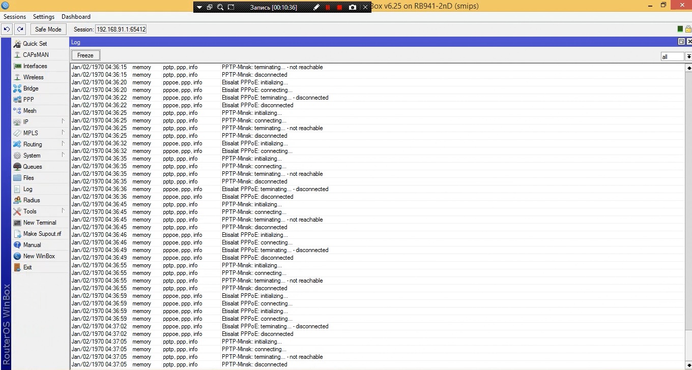

Лог:

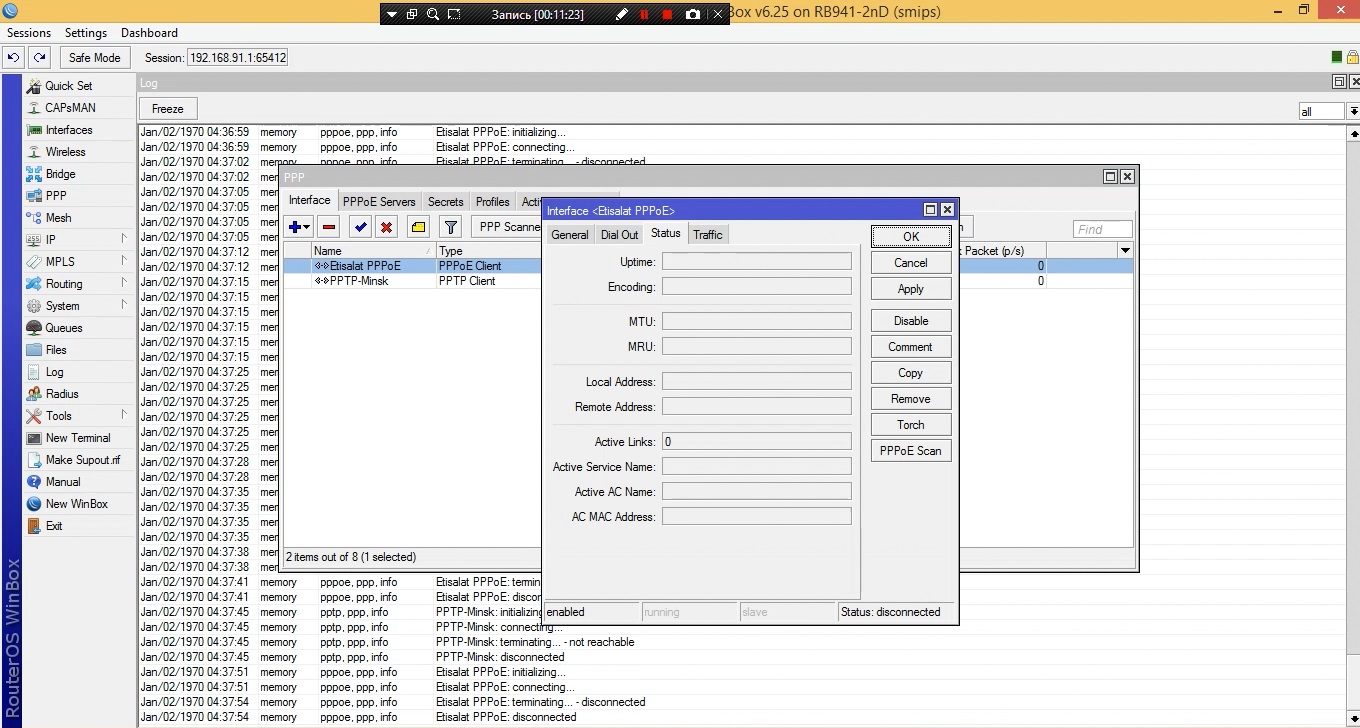

Статус PPPoE:

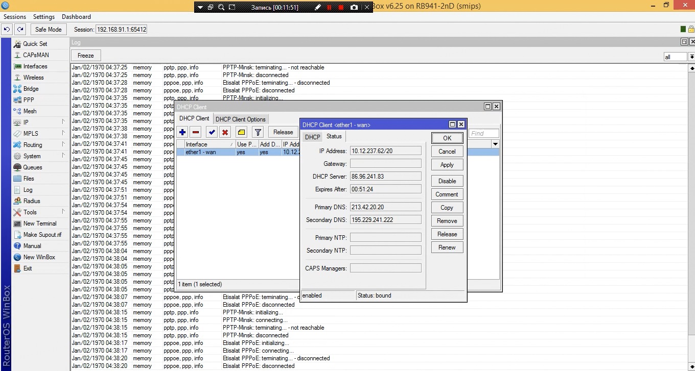

Статус DHCP-Client на WAN:

Зачем мне их удалять? Я ведь не спроста скинул настройки другого роутера, обратите внимание на первом скриншоте на WAN-интерфейсе включена опция "Enable DHCP Client", "Dynamic IP (DHCP)" на втором скриншоте, статус wan: PPPoE Connected and DHCP
Вы решите что вам требуется. Если оператор предоставляет доступ по технологии PPPoE, то ничего более для получения интернета не требуется.
Часто провайдеры дают доступ в серую сеть - локалку, что бы не гнать трафик через PPPoE концентраторы, провайдер раздает еще и IP автоматом, что бы клиенты имели доступ в локалку без передачи данных через PPPoE. Так называемый дуал ассесс. Поэтому в вашей картинке с другого роутера такая галочка есть. Однако это не значит, что нужно делать то же самое по аналогии с ним на микротике.

В теории оно так, но сессия не поднимается, и всё что у меня есть - это циклические сообщения в логах:
Etisalt PPPoE: initializing...
Etisalt PPPoE: connecting...
Etisalt PPPoE: terminating...-disconnected
Etisalt PPPoE: disconnected

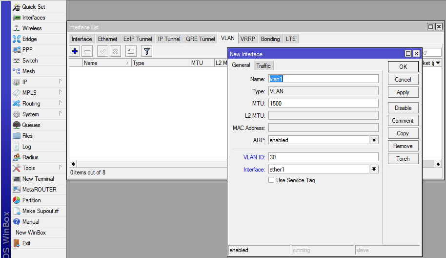

Попробуй на первом порту создать Vlan с тегом 30 и на него уже повесить PPPoE
Извините за дилетанство, с влан не работал - насколько я понял, нужно включить опцию в разделе "Interfaces" вкладка "VLAN" указав wan-интерфейс и 30 влан на нём, перенастроить PPPoE подключение к провайдеру, указав интерфейс "vlan1", верно?
Ещё такой вопрос - на 4 порту микротика висит pppoe сервер, который ожидает подключения от исходного роутера с его исходными данными к провайдеру, получается перенастраиваем аналогично - создаём "vlan2" с тегом 30 на "ether4", а pppoe сервер отдаём на "vlan2" вместо исходного порта, верно?
Если вы указываете номер влана 30 то и подпись влана нужно не vlan1 делать а vlan_30 для удобства, если у вас 2 влана, то например vlan_1_30 значит на 1 порту роутера, а vlan_4_30 тот же но на четвертом.
