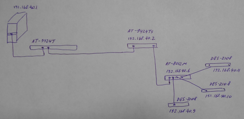

Есть участок сети с такой схемой:
Обратили внимание на потери пакетов во влане управления, условно говоря, между маршрутизатором и коммутаторами 40.6 - 40.11. Начал проверять с разных мест. Обнаружилось...
Тестовый ноутбук подключаем к 40.6:
до 40.6 - 40.11 потерь нет,
до 40.2 потерь нет,
до 40.1 потери 5-7 пакетов из тысячи.
Казалось бы, проблемы на физике между 40.2 и ядром (у 9924Т нет IP в этом влане).
Однако! Тестовый ноутбук подключаем к 9924T:
до 40.2 потерь нет!
до 40.1 потерь нет!
до 40.6 - 40.11 потери 5-7 пакетов из тысячи.
Проверяем одним и тем же ноутом, одним и тем же патчкордом, одними и теми же пакетами по 1000 байт. Например, fping 192.168.40.2 -f -p -t 20 -s 1000 -n 5000. С меньшим размером пакета (например, 56 байт) еще хуже всё, около 1% потерь во влане управления.
На 40.2 настроены только вланы и изоляция (протектед портс в терминологии АТ), никаких функций L3, классификаторов, QoS итп. Суммарный трафик до 40.2 во время проверки не более 60 Мбит.
При этом с 40.2 есть еще несколько веток, до которых потерь нет, и еще несколько веток, до которых такая же картина.
Что интересно, в абонентских вланах на тех же узлах потерь меньше, 1-3 пакета из тысячи, и вроде бы даже почти не ощущается деградация сервиса. Но спать спокойно с такой хренью в сети уже не получается.
Any idea?)

Это всё понятно. На других участках с аналогичным оборудованием и тем же методом проверки потери не наблюдаются.
AT-8012 в норме не теряет пакеты по 1000 байт, просто задержка большая.
2108 - тоже под сотню их в разных частях сети, я знаю их поведение в норме.

at-9424 имеет гигантский пакетный буфер в 1 мбит (!). т.е. 128кб.
и при переходе с сотки на гиг на нем элементарно могут теряться пакеты, при наличии другого трафика. лучше всего проверять пакетами максимального размера (т.е. -s 65000) - потери будут прекрасно видны.
ну и да, как уже писали, пинги на пенеджмент ип свича - глупая затея, нужно пинговать девайсы за свичом.
