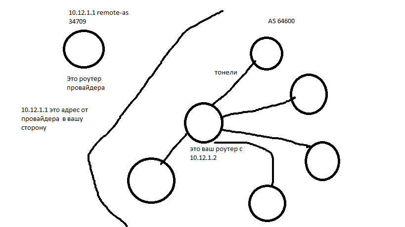

так, а может ли автор накидать от руки примерно схему, что и как нужно соединить. если верно понимаю из конфига, то провайдер дал вам адрес 10.12.1.2, его вы повесили на GigabitEthernet0/1. настроили тонели в другим маршрутизаторам. и провайдер выделил вам номер bgp 64600 (это частный номер as) через который вы подключаетесь уже в as самого провайдера через 10.12.1.1 remote-as 34709. так?
в плане, где находится тот маршрутизатор который надо добавить?
Edited by kapydan
Kapydan, доброго Вам времени суток.
Обратите внимание, что GRE туннели, начиная от Tunnel10 и заканчивая Tunnel14, строятся через интерфейс GigabitEthernet0/1.
При этом данные тоннели, учувствуют в OSPF, о котором ранее не говорилось (пока небыли показан конфигурационный файл).
Остальные тоннели Tunnel2xx, строятся через интерфейс (GigabitEthernet0/2) с другим оператором, в котором BGP,
насколько я понял из конфигурации не задействовано. Вот теперь я и «ломаю голову», через какого оператора,
автору требуется подключить удалённый маршрутизатор, через GigabitEthernet0/1 или GigabitEthernet0/2?
Возможно окажется, что BGP здесь ни причём? Будем ждать ответа автора. А Вам за схему, большое спасибо,
мне не хватило терпения нарисовать. :)
Edited by SUrov_IBM
Человек видимо хотел ещё одну точку через верхнего провайдера подключить. iBGP тут вообще не при делах. Схему сети не дал, возможно скубент на микроспопической зряплате.

да я просто схему нарисовал для образца, не вдаваясь особо в подробности. а то тут можно долго гажать, что надо и куда припилить.
