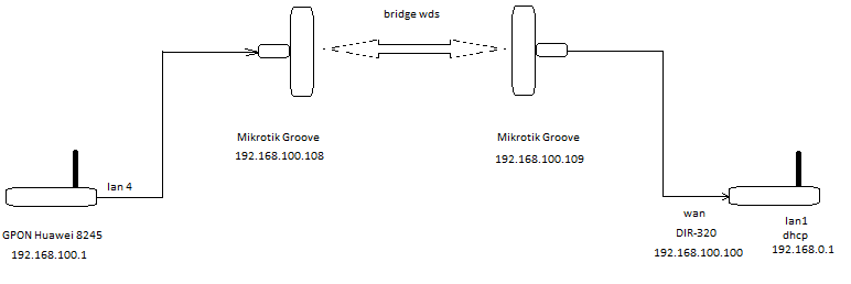

Похожая ситуация. Провайдер РТК, установлен оптический терминал Huawei 8245, настроен pppoe, интернет раздаёт по lan1 и wlan, на lan4 настроен bridge, далее прозрачный мост на groove, на оконечной стороне кабель подключен в wan роутера dir-320, настроен pppoe, интернет раздаёт по lan1,2,3 и wlan. Хочу удалённо мониторить groove, но доступа в интернет они не имеют поэтому туннель не могу поднять. Подскажите пожалуйста как реализовать?
PS В ближайшее время будет возможность поменять dir-320 на роутер mikrotik.
