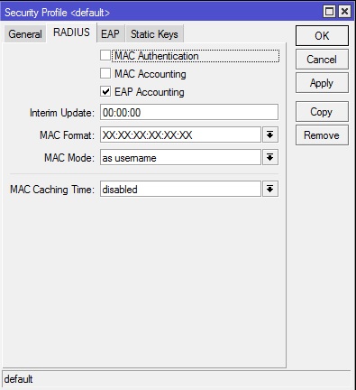

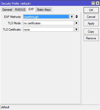

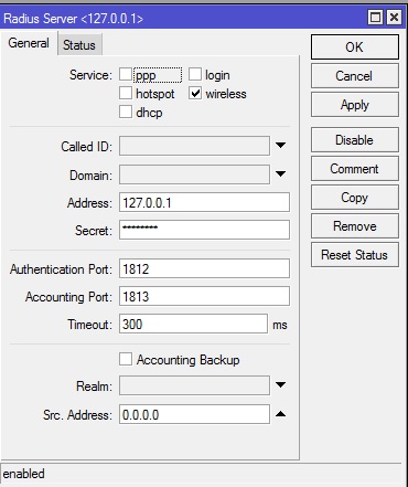

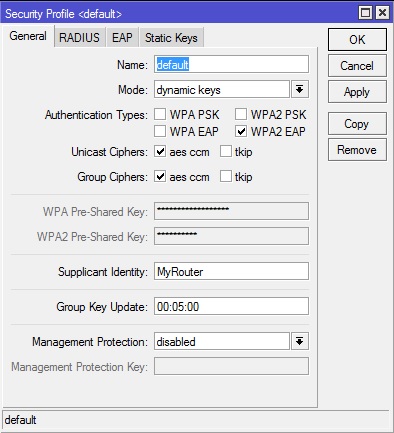

slv700 Posted February 22, 2016 Posted February 22, 2016 Что-то с EAP с наскока не получилось. Подскажите что делаю не так? Вы же хотели сделать EAP аутентификацию со страницы приглашения HotSpot? Тогда надо поставить режим HotSpot ( ваш первый скрин Service HotSpot) и использовать EAP CHAP или PAP. А то что вы сейчас делаете это должно быть EAP-TLS и там нет фичей HotSpot. И что там c этим не получается? Вы Радиус сервер подняли? Что ругается? Вставить ник Quote
alger Posted February 22, 2016 Author Posted February 22, 2016 (edited) Что-то с EAP с наскока не получилось. Подскажите что делаю не так? Вы же хотели сделать EAP аутентификацию со страницы приглашения HotSpot? Тогда надо поставить режим HotSpot ( ваш первый скрин Service HotSpot) и использовать EAP CHAP или PAP. А то что вы сейчас делаете это должно быть EAP-TLS и там нет фичей HotSpot. И что там c этим не получается? Вы Радиус сервер подняли? Что ругается? C авторизацией через Hotspot я разобрался. Теперь, я хотел чтобы сеть у меня была без Hotspot с авторизацией по EAP+Radius(Usermanager), если возможно то без использования сертификатов. Если знаете как - подскажите пожалуйста. Edited February 22, 2016 by alger Вставить ник Quote

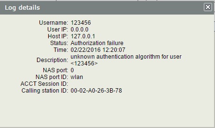

alger Posted February 22, 2016 Author Posted February 22, 2016 (edited) И что там c этим не получается? Вы Радиус сервер подняли? Что ругается? В логах радиуса: В логе МТ: disconnected, 802.1x authentication failed Edited February 22, 2016 by alger Вставить ник Quote

alger Posted February 22, 2016 Author Posted February 22, 2016 Ну так радиус не знает какой алгоритм ( метод аутентификации ) используется или не поддерживает его. Или клиент этот метод не поддерживает. Укажите на МТ EAP-TLS. Такой же результат. Почитав официальный форум, пришел к выводу что MT с EAP дружит только с Freeradius Вставить ник Quote
