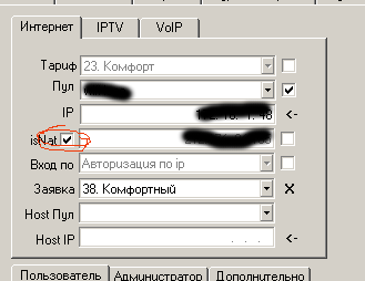

kolizey Posted February 21, 2016 Author Posted February 21, 2016 Saab95 Может я неправильно выразился, через биллинг надо объяснить роутеру в какой роутмап поместить абонента и соответственно по какому нату он пойдет во вне...В 4 карбоне как все, поставил галочку iSnat и все трафик пошел куда надо, вот и пытаемся скрутить вместе. Пусть биллинг управляет доступом в интернет, ограничением скорости и блокировками, а абонентов по аплинкам сама железка может отправлять, без всякого биллинга. А как абонент без биллинга попадет в железку??? В моем понимании это выгладит так: 1. Я завел абонента, задал ему тариф, положил деньги. 2. Биллинг отдает команду железке, что есть(появился новый) абонент, IP такой-то, тариф такой-то, он его пускает в инет. 3. Абонент хочет пойти в инет, пакет авторизации приходит на железку, далее п.2 Может у Вас есть примерная схема для большего понимания? Вставить ник Quote
Saab95 Posted February 21, 2016 Posted February 21, 2016 Может я неправильно выразился, через биллинг надо объяснить роутеру в какой роутмап поместить абонента и соответственно по какому нату он пойдет во вне...В 4 карбоне как все, поставил галочку iSnat и все трафик пошел куда надо, вот и пытаемся скрутить вместе. Не знаю что там за iSnat, никогда не использовал. Для того, что бы указать на какой маршрутизатор отправлять команду, там есть соответствующая менюшка, но это не удобно. Может у Вас есть примерная схема для большего понимания? Тут нужно определить какие абоненты, есть 2 типа: 1. Туннели например PPPoE. 2. IPoE. В первом случае при создании абонента ничего на маршрутизаторы отправлять не надо, когда абонент попытается авторизоваться, то через радиус биллинг получит имя и пароль, а в ответ отдаст необходимые параметры. Во втором случае при создании абонента нужно тут же передать на маршрутизатор ограничение скорости, это если без радиуса. Далее когда закончатся деньги, поместить ип абонента в список должников, как появятся деньги, удалить из него. Аналогично и изменение тарифного плана. Если адреса динамические - то тут сложнее, но в таких случаях обычно по радиусу работают и отдают автоматом все параметры. То есть ничего нового от биллинга не надо, все работает на любых биллингах без проблем. Вы же хотите что бы биллинг управлял через какой канал пойдет абонент. Биллинг этим управлять не должен. Если вести разговор про микротик в качестве шлюза, то имея 2 канала, нужно создать правило, который одну группу абонентов будет пускать по одному каналу, другую по другому. Делать это можно на основе масок адресов, например 10.10.0.0/24 по одному а 10.10.1.0/24 по второму, либо разделить абонентов в пропорциях, например четные по одному, не четные по второму, способов много. Опять напомню, биллинг к этому отношения никакого не должен иметь. Если говорить именно про вашу задачу, что бы кого-то в какие-то списки помещать из биллинга - так там есть скрипт обработки событий, вы можете каждому абоненту как-то отметить, по какому каналу ему идти, это можно делать путем создания разных тарифов, например у первого ограничение 10000k а у второго 10001k, либо через какие-то другие поля, в скрипте обработки событий создаете проверки по ним и дополнительно через SSH отправляете команду на помещения IP абонента в нужный список. Но опять же напишу, это не удобно, т.к. при изменении количества каналов нужно будет вносить изменения в биллинг. Вставить ник Quote

vop Posted February 21, 2016 Posted February 21, 2016 В 4 карбоне как все, поставил галочку iSnat и все трафик пошел куда надо, вот и пытаемся скрутить вместе. И что это за галочка? Вставить ник Quote

kolizey Posted February 22, 2016 Author Posted February 22, 2016 И что это за галочка? Вставить ник Quote

vop Posted February 22, 2016 Posted February 22, 2016 И что это за галочка? Правильно я понял, что вы каждому абоненту прописываете ручками NAT ip address? Как-то вульгарно это выглядит... Надо как-то по другому вам придумать технологическое разделение абонентов по аплинкам. Либо делать автоматической распределение с определенными критериями, либо делать какие-нибудь ассоциативно-условные методы выбора. Вставить ник Quote

kolizey Posted February 23, 2016 Author Posted February 23, 2016 Правильно я понял, что вы каждому абоненту прописываете ручками NAT ip address? Как-то вульгарно это выглядит... Надо как-то по другому вам придумать технологическое разделение абонентов по аплинкам. Либо делать автоматической распределение с определенными критериями, либо делать какие-нибудь ассоциативно-условные методы выбора. Неправильно. Там много вариантов, можно назначить НАТ на тариф, на группу абонентов и для каждого абонента в отдельности при желании При PPPoE проблем не будет. Не знаю что получиться при IPoE, Framed-IP-Address помоему отсутствует в accept-e У нас IPoE, планируем Opt.82 Вставить ник Quote
