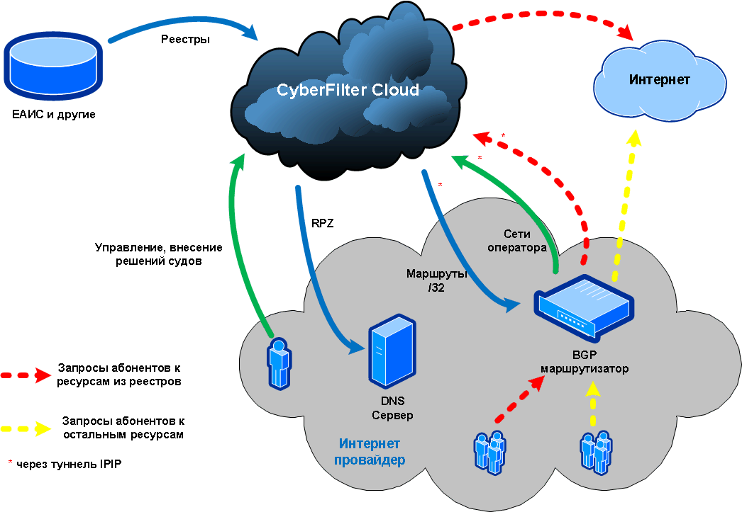

Используем систему фильтрации по реестру запрещенных сайтов РКН CyberFilter . Ежемесячная оплата (подписка). Настроена вместе с BGP Quagga + DNS BIND. Используем самый простой облачный вариант. Работает просто и без нареканий. Быстро настраивается и внедряется в существующую систему. Не нужно покупать дорогое о оборудование. Имеет детальный хороший личный кабинет с различной статистикой. Пропусков с CyberFilter нет. Работает прозрачно, легко диагностируется по traceroute и nslookup. Есть гибкость в «сложных» ситуациях. Проверку Роскомнадзор неоднократно проходили. Требования 149-ФЗ ("об информации"), 139-ФЗ ("о защите детей"), 187-ФЗ ("антипиратский закон"), 398-ФЗ (борьба с экстремизмом) выполняются.
