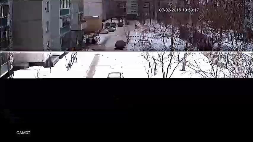

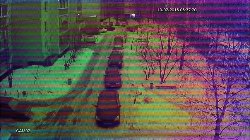

SerB3 Posted February 19, 2016 Posted February 19, 2016 регистратор Elex после перехода из ночьного режима в дневной должна быть цветная картинка т.к. камера аналоговая цветная, а появляются цветные горизонтальные полосы и цветности изображения нет. Перезагрузка регистратора помогает не всегда. Бывают и другие виды помех временами. Хотя в основном большую часть времени картинка чистая, проблема сома приходит и уходит. Регистратор 4-х канальный, кабель квк, контакты пропаяны, блок питания один на две камеры 5Ам. прикладываю скрины проблемы. Прошу помощи, уже не знаю куда обратится. Спасибо. Вставить ник Quote
stas_k Posted February 19, 2016 Posted February 19, 2016 Такая картинка только с одной камеры? Больше похоже на неисправную камеру. 4 канальный регистратор - эту же камеру переподключить на свободный канал пробовали? поменять местами с другой камерой? Вставить ник Quote
snapoid Posted February 19, 2016 Posted February 19, 2016 Очень похоже на неисправный (заедающий) ИК-фильтр Вставить ник Quote
stepan777 Posted February 20, 2016 Posted February 20, 2016 А еще это похоже что не хватает питания, т.е у вас на выходе от источника 12В а до камеры доходит 8-10 из за сопротивления в кабеле. Замеряйте со стороны камеры при включенной ИК подсветке на камере. Вставить ник Quote
SNR Posted February 20, 2016 Posted February 20, 2016 Вариантов не много Это точно не ИК фильтр, ибо помеха. ИХ фильтр дал бы вертикальную полосу стоящую и не выглядющую как помеха. 1. ДОхнет камера. Проверить просто - другой камерой в порт вместо больной 2. Косяк в кабеле. ПРоверить просто - другой камерой в порт вместо больной 3. МОжет и правда проблема с юлоком питания. Не надо покупать дешевое Г. а что вам говорит производитель или его представитель? Вставить ник Quote
SerB3 Posted February 21, 2016 Author Posted February 21, 2016 Спасибо за ответ.Камеры по очереди бракуют. Заметил что только после выключения ик подсветки такое. Камера с фото лучше по качеству чем вторая, но и та и эта могут такую картинку выдать. Если рукой закрыть камеру она включает ик подсветку, потом руку убрать может нормально показывать а может и нет. Ни какой систематики нет. Думал на питание, обе камеры от разных бп зделал по 4А, регистратор вернул к заводским настройкам, и ни чего не поменялось. Прям мистика какая то. Может с заземлением что то надо, но дом многоквартирный земли нет. Может ли это регистратор глючить? Кстати, заметил ч то только одна из двух всегда так показывает а вторая нормально, и после перезагрузки регистратора все в норме( не всегда, но часто) Жду ответа, спасибо. Вставить ник Quote

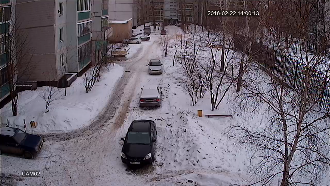

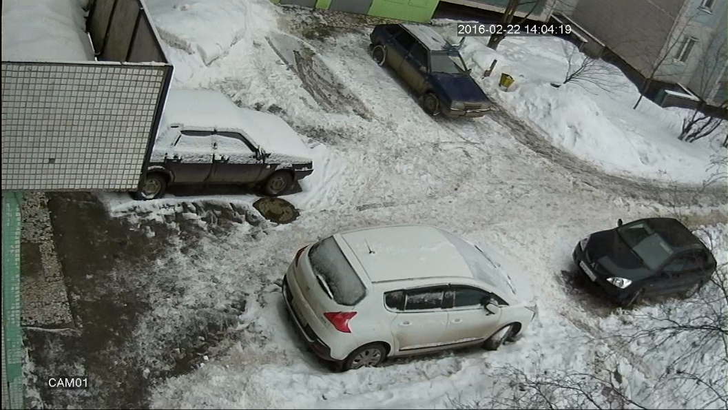

SerB3 Posted February 22, 2016 Author Posted February 22, 2016 еше вариант это земляная петля. камера на металлической поверхности? блоки питания регистратороа и камеры - на одной фазе? Камера на стене панельного дома. Фаза камеры и регистратора с одного тройника. Разве одна фаза может влиять? Вот скрины нормальной работы камер. Вставить ник Quote
