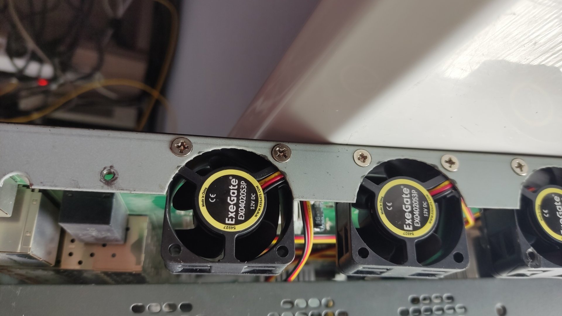

Andre_SL Posted March 30, 2022 Posted March 30, 2022 (edited) Добрый день, Коммутатор SNR-S2970G-48S. Тоже столкнулись с такой же проблемой. Версия ПО 2.1.0A Build 5721. Модель вентиляторов на фото Edited March 30, 2022 by Andre_SL Вставить ник Quote

Andre_SL Posted March 30, 2022 Posted March 30, 2022 (edited) В 30.03.2022 в 15:56, Aleksey Sonkin сказал: @Andre_SL Добрый день! Данная модель коммутаторов уже длительное время End of Sale. Коммутаторы, включая их компоненты не производятся. В случае, если вентилятор вышел из строя вы можете самостоятельно найти/приобрести данные вентиляторы и заменить их. На фотографии НОВЫЕ вентиляторы. Большая к Вам просьба написать подходящие модели для замены, либо указать ПОЛНЫЕ параметры вентилятора. Даже если этот товар End of Sale, давайте, как нибудь решать этот вопрос. Edited March 30, 2022 by Andre_SL Вставить ник Quote
Kozubsky Vladimir Posted March 31, 2022 Posted March 31, 2022 Добрый день, @Andre_SL подойдет модель sunon MagLev (KDE1204PKV2) DC12V или аналог. Вставить ник Quote
