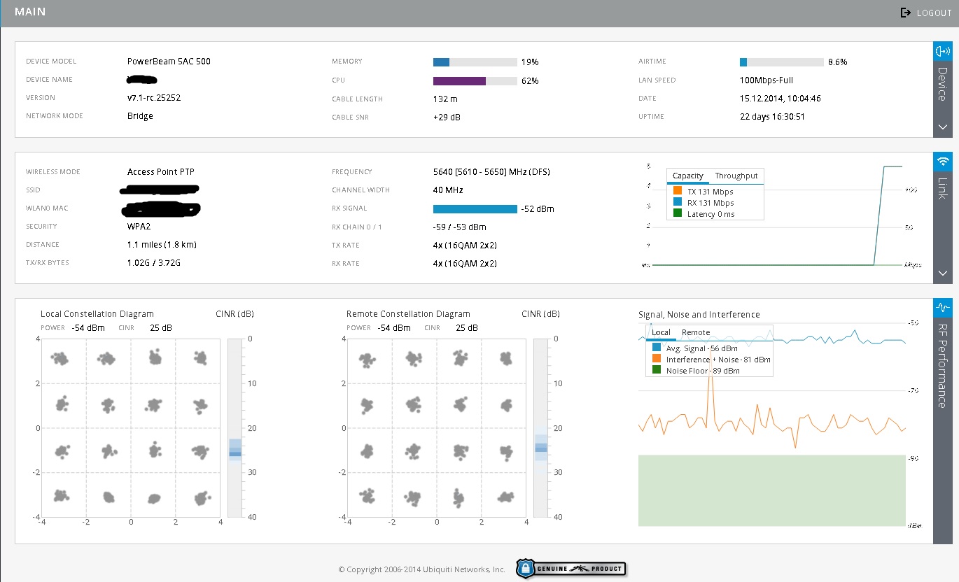

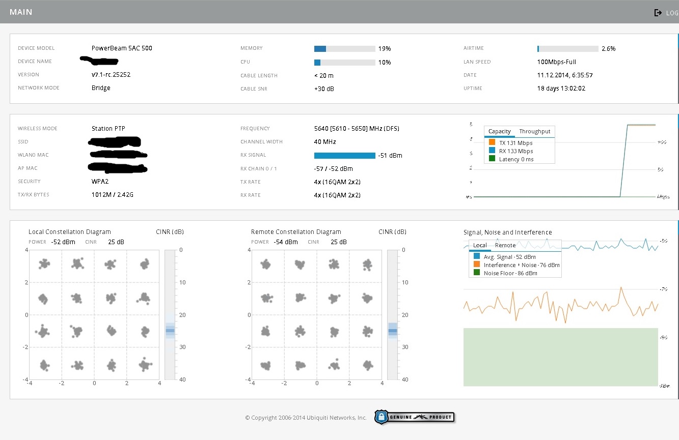

Zxx Posted February 16, 2016 Posted February 16, 2016 (edited) Добрый день. Установлены две антенны PowerBeam 5AC 500, скорость больше 60 не поднимается. Может что не так настроил? подскажите. Условия: Станция на балконе 10 этаж, клиент на мачте 15м от земли. и 2.5 от крыши. расстояние меньше 2км. прямая видимость. Скрины: 1-станция, 2-клиент. Edited February 16, 2016 by Zxx Вставить ник Quote
magnum50 Posted February 16, 2016 Posted February 16, 2016 во-первых большом шум, сделайте airview во-вторых перекос по сигналам, плохо отъюстировано в-третьих обновитесь до 7.1.3 или выше ))) Вставить ник Quote
XPEH Posted February 16, 2016 Posted February 16, 2016 (edited) во-вторых перекос по сигналам, плохо отъюстировано Это ещё нормальный перекос Так ещё и кабель 132 метра Оооооо,радуйтесь что 60 мб выдаёт Edited February 16, 2016 by XPEH Вставить ник Quote
dronis3 Posted February 16, 2016 Posted February 16, 2016 во-вторых перекос по сигналам, плохо отъюстировано Это ещё нормальный перекос Так ещё и кабель 132 метра Оооооо,радуйтесь что 60 мб выдаёт Нормальный, это 1-2, максимум 4, там аж 5.А на счет кабеля, это или погрешность и/или баг измерения или хороший кабель что работает. Вставить ник Quote
X-Lod Posted February 16, 2016 Posted February 16, 2016 Уйти в 20Мгц, понизить мощность, до 16 хотя бы. Курить Airview. Откуда 132м? Вставить ник Quote
Zxx Posted February 17, 2016 Author Posted February 17, 2016 (edited) во-первых большом шум, сделайте airview в-третьих обновитесь до 7.1.3 или выше ))) Где искать airview в 7,1?? в это прошивке его вроде бы нет..? Расскажите, а чем 7.1.3 будет лучше? Уйти в 20Мгц, понизить мощность, до 16 хотя бы. Курить Airview. Откуда 132м? 20Мгц ставил, скорость выше 25 не поднимается... Так ещё и кабель 132 метра Оооооо,радуйтесь что 60 мб выдаёт Подключался в место антенны скорость 100м. 132м-глюк наверное... т.к. с другой стороны показывает <20 а там метров 60... Edited February 17, 2016 by Zxx Вставить ник Quote
slv700 Posted February 17, 2016 Posted February 17, 2016 На скрине видно Interference + Noise =-76дБм. На другой стороне -81 дБм. Это высокие помехи в рабочем канале. Ubnt АС помеху плохо переносит. Попробуйте перебором каналов найти частоту, где ниже всего Interference + Noise. Также Airview поможет увидеть где искать такую частоту. Вставить ник Quote

xabarov Posted February 17, 2016 Posted February 17, 2016 Установлены две антенны PowerBeam 5AC 500, скорость больше 60 не поднимается. Почему у вас порты на 100 мбитах поднимаются? На таком расстоянии при прямой видимости у вас должен быть ломовой сигнал. Какая мощность стоит? На скрине видно Interference + Noise =-76дБм. На другой стороне -81 дБм. Это высокие помехи в рабочем канале. Ubnt АС помеху плохо переносит. Давайте выражаться корректнее - для АС стандарта в принципе (необязательно для UBNT) требуется большой зазор между сигналом и шумом (помехой). В данном случае это чуть больше 20 дБ. Вставить ник Quote

slv700 Posted February 18, 2016 Posted February 18, 2016 В данном случае это чуть больше 20 дБ. Для 256QAM 5/6 -требуемый СINR >34ДБ. Если Interference + Noise =-76дБм, то сигнал должен быть -42 дБм. У ТС -52 дБм, что мало. Можно было бы довольствоваться 64QAM5/6, - CINR>28 Дбм. Тогда сигнал -48 ДБм. Если покрутить антенны, то может быть и получится его получить. Но непонятно тогда зачем нужен этот АС? 64QAM 5/6 и на обычном PB M5 400 можно получить. И у него лучше помехоустойчивость чем у АС и поэтому и скорость на данном линке выдаст больше. Вставить ник Quote

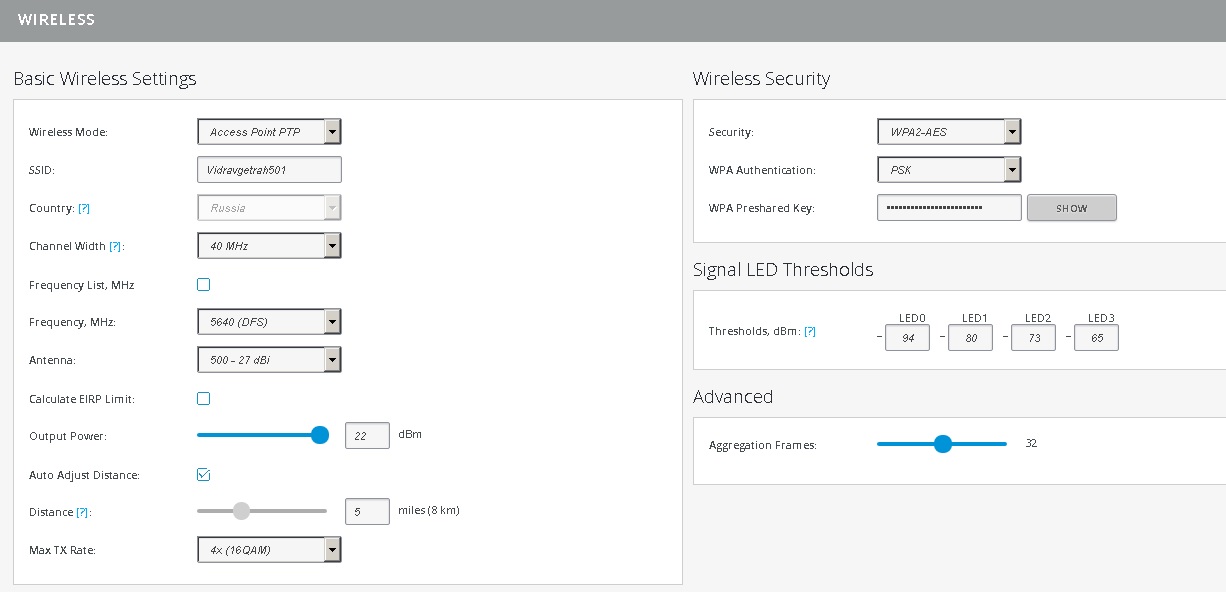

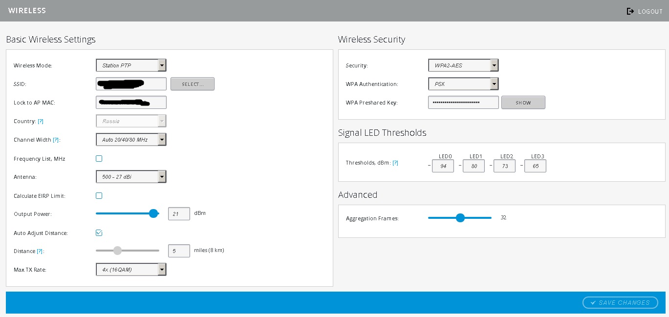

Zxx Posted February 18, 2016 Author Posted February 18, 2016 Из всего выше насоветованного можно сделать вывод: 1) менять частоту пока не снизится шум до приемлимых. 2) В прошивке 7.1 нет ЭйрВив. может сменить прошивку? какую посоветуете? самую новую? 3) увеличить мощность... Это реально? или это предел? Вставить ник Quote
rdc Posted February 19, 2016 Posted February 19, 2016 я бы на вашем месте сделал так: - залил бы прошивку 7.2, - сделал качественную юстировку, - далее подбирал бы частоту. чтобы открыть весь диапазон частот 5ггц и убрать DFS, нужно отредактировать на устройстве файл /tmp/system.cfg: radio.countrycode=5000 radio.1.countrycode=5000 далее save и reboot Вставить ник Quote
xabarov Posted February 19, 2016 Posted February 19, 2016 M5 даже в идеальном эфире на обычном интернет-трафике (радиомост до многоквартирного дома) вытягивает максимум порядка 50-60 мегабит суммарно.Бьётся в полку по pps, процессор нагружен на 100%. Хотя сам по себе 802.11n в 40мгц может вытянуть мегабит этак до 170. Я не знаю, что у вас там за трафик, но у меня при 70-80 мбитах живого трафика около 15к pps и ничего никуда не упирается. 3) увеличить мощность... Это реально? или это предел? Сколько у вас сейчас стоит? Судя по сигналам немного, либо антеннам что-то мешает, либо плохо направлены. Вставить ник Quote
Zxx Posted February 19, 2016 Author Posted February 19, 2016 Сколько у вас сейчас стоит? Судя по сигналам немного, либо антеннам что-то мешает, либо плохо направлены. 21дбм Вставить ник Quote
xabarov Posted February 19, 2016 Posted February 19, 2016 Сколько у вас сейчас стоит? Судя по сигналам немного, либо антеннам что-то мешает, либо плохо направлены. 21дбм Если видимость ничего не перекрывает - юстируйте антенны еще, чтобы получить сигнал около -43. Вставить ник Quote
