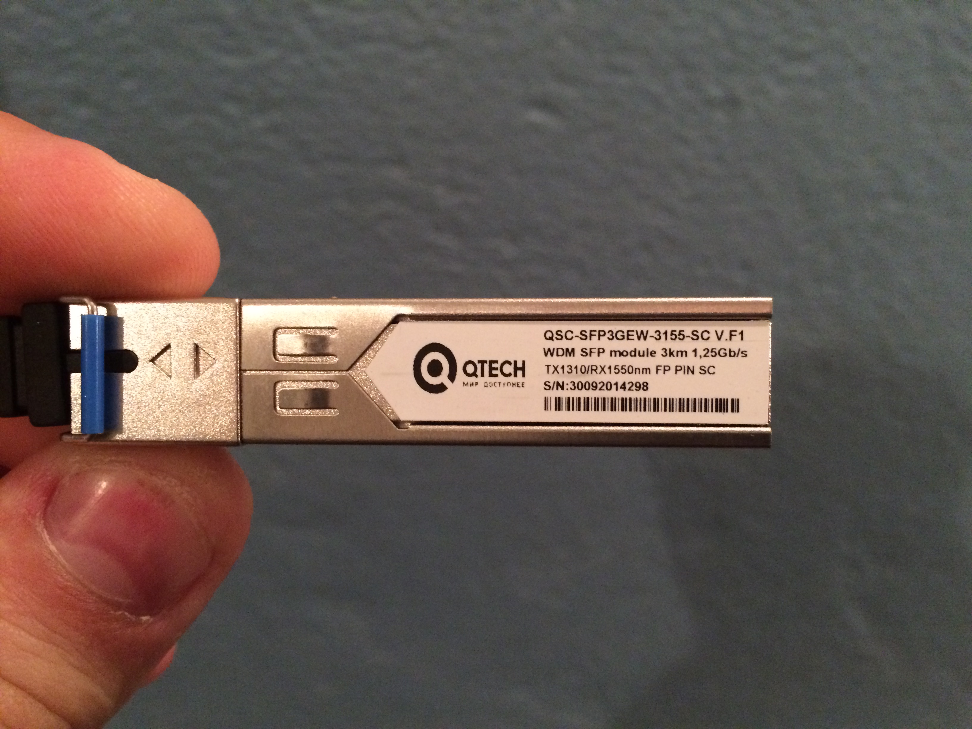

Смущает также "WAN-порт 100BASE-FX WAN с поддержкой SFP" в характеристиках мыльницы. Постараюсь выложить фото sfp - на вид и по маркировке обычная WDM 3 км 1,25G SC 1310/1550.

Кстати вот сам sfp. Модуль как модуль.

Тестировали Qtech QFR-200-4T-2V-W. SFP в комплекте шла точно такая же, но порт работал на сотке. Соответственно, линк поднимался только со свичами, которые умели 100мбит на sfp-дырке.
тогда вопрос такой - я же не QFR-200 с циской или микротиком женю - я вместо него ставлю эти девайсы. Насколько знаю на доступе у провайдера стоят QSW-8300. Вывод у меня один - на QSW-8300 выключена автонега и фиксировано 100 стоит. Верно мыслю? Хотя больше на телепатию похоже. Надо с их админом пообщаться.
Edited by mkmv
Думаю, там так и сделано. Если девайсы не могут в 100мбит, то придётся просить админов менять настройки на QSW-8300.
