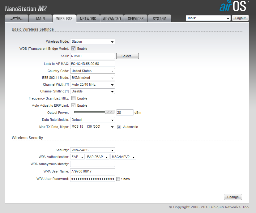

Доброго времени суток.
Необходимо подключится к вышке провайдера Ростелеком. Точка доступа с защитой WPA2-Enterprise, использующая аутентификацию EAP-PEAP MS-CHAP v2
Изначально пробовал Mikrotik SXT lite 2, но не получилось. Обращался за советом на данном форуме, мне посоветовали Ubiquiti.
Приобрел Nanostation M5, настроил подключение..Но, ничего не вышло.
Тщательно изучил весь интернет по факту настройки, перенастроил и ничего. M5 видит точку, но судя по логам, подключится не может. Точнее его не пускает.
Но подключится с телефона, вблизи вышки я могу. Интересный нюанс, при подключении с телефона к беспроводной сети, сеть предлагает установить сертификат от Comodo. И лишь потом, появляется интернет на устройстве.
Лог и скриншоты прилагаю.
Буду очень признателен за помощь, готов отблагодарить материально за помощь.

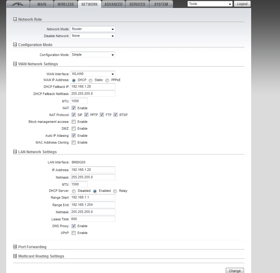

Мне непонятно как у тебя LAN и WAN в одной подсети оказались. Что мешает обратиться к провайдеру за списком совместимого оборудования?
Edited by X-Lod
Ну вопрос с сетью решаем, а как решить проблему подключения?
Провайдер уходит в загадки. Да, оборудование ставили, но не сотрудники Ростелекома, а подрядчики. Ничего о совместимом оборудовании сказать не можем, так как опять же, настраивали не мы.
Звонок в Москву, на специальную выделенную линию для этого ничего не дал. Все сходится к ответам выше.
Обычный Zyxel Keenetic Lite 2 может подключится и получить интернет, а M5 не может.
Бьюсь над данной проблемой уже 2 месяц, ничего не выходит.
У вас провайдер похоже использует один из подвидов PEAP, требующего сертификат X.509 на клиентской стороне. Попробуйте использовать на ubnt клиенте EAP-TTLS. Если не поможет, то вам нужен выпущенный авторизованным центром CA ( например от того же Comodo)цифровой сертификат. По идее ubnt должен был бы иметь на своих устройствах ( как большинство других брендовых производителей) набор сертификатов от основных издателей CA. Но похоже у убнт этого или нет( поскольку стоит денег) или нужны еще дополнительно какие то указания в конфиге ubnt где лежат сертификаты ( если они есть). Надо покопаться в настройках ( возможно через CLI) есть ли такие указания. Сертификат можно купить или сделать самому ( самоподписной)и загрузить в клиентское устройство. Но во втором случае клиентское устройство будет ругаться и может не пропустить авторизацию.
Вы соверешнно правы.
EAP-TTLS использовал, результат тот же.
Возможно ли импортировать сертификат из устройства(ноутбук), который был выдван устройству при подключении к данной сети? Как я уже писал выше, сеть предлагает установку доверенного сертификата, будь то телефон, планшет или же ноутбук.
Каким образом его(сертификат) можно добавить в клиентское устройство ubnt?
Изучал форумы людей с похожими точками доступа, даже переход на OpenWRT не решил проблему. Ошибки те же, клиентское устройство подключается на пару секунд, а потом его отсоединяет с ошибкой.
 wlan0: deauthenticating from ec:4c:4d:xx:xx:xx by local choice (Reason: 3=DEAUTH_LEAVING)
Edited by DesaN
Для начала попробуйте установить корректную дату на ЮБНТ(сам использую PEAP в своей сети, и сталкивался с проблемой старт-ап даты).
Импортировать сертификат можно, через WEB-интерфейс, кажется что-то было, если не поможет, то через SSH точно.

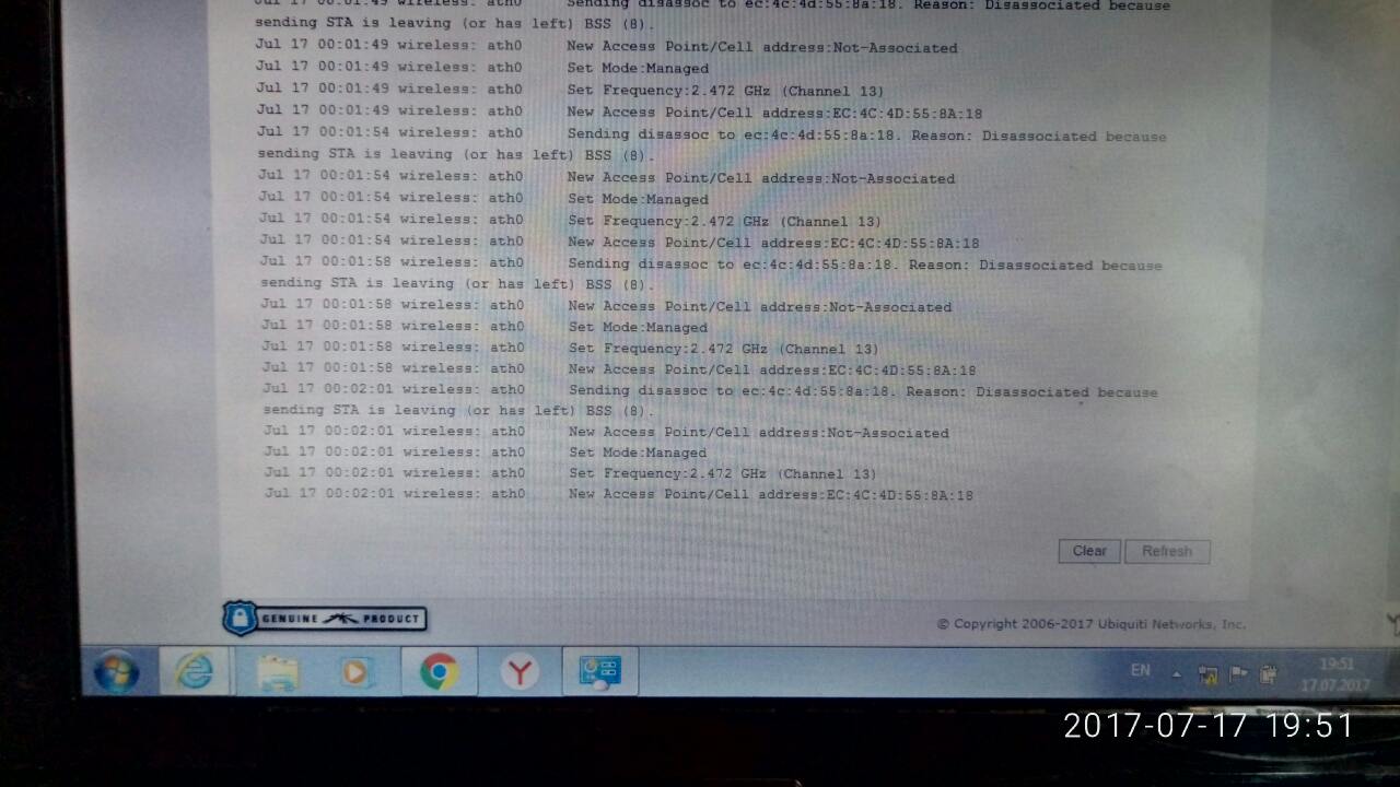

Проблема усугубляется тем, что я далеко от этого места. Отправляю туда коллегу, а он не силен в этой теме.
Сегодня пробывали и 6.0.4 и 6.0.6.
Лог он сфоткал. Это единственное, что есть...
Edited by Susanin
херь какая-то: судя по логу точка вообще работает в режиме ТД, а не клиенте...
ну и лог надо не фоткать, а копировать текст и не куском, а целиком...
Нужен полный лог, а также, выложите скрин настойки беспроводной сети и/или конфиг. файл
Увы,но на фотке лога пусто, на сколько я могу судить.
С этим к разработчикам бесполезно идти: пошлют и будут правы...
