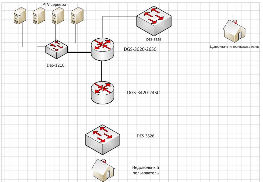

Имеется следующая схема. С 4-IPTV серверов собираем мультикаст и передаем его на DGS3620. К DGS-3620 подключены коммутаторы уровня доступа. На DGS-3620 включен IGMP и PIM. Все работает, мультикаст доходит до абонентов.
Начали расширяться, но вместо 3620 нам привезли 3420. Отсутствует PIM. Как можно до абонов довести мультикаст. На DGS-3420 будут тоже различные вланы, сливать как-то всё в один влан не вариант. Есть ли какие-то решения или всё безнадежно?
Мультикаст-влан удобнее всего. Просто прокинуть его через 3420 и все. Ну и QoS настроить на аплинке.
igmp_snooping multicast vlan отлично масштабируется с использованием replace source ip. в нем не будет абонентского unicast или broadcast. размазываем такой vlan на 500 коммутаторов и без проблем. потоки подмешиваются прямо на порту абонента в любой untagged vlan. параметрами source и tag_member определяется топология движения multicast и join

Спасибо всем за ответы. Прошло много времени, немного разобрался. Заработало. Что сделал, дотянул влан с мультикастом до коммутаторов доступа (3526) и на 3526 организовал igmp_snooping multicast vlan и все прилагающееся. Тв заработало. Но старшие товарищи мне шепнули, что делать развязку на уровне доступа не правильно, нужно мультикаст влан делать на агрегации (3420).
Какие плюсы от развязки на уровне агрегации? Данный вариант у меня пока завести не получается. Включаю igmp_snooping multicast vlan указываю мембер порт тегированный, сорс тоже тегированный, делаю replace. На коммутаторе доступа включаю снупинг. Потока нет. Есть у кого опыт настройки такой схемы?
