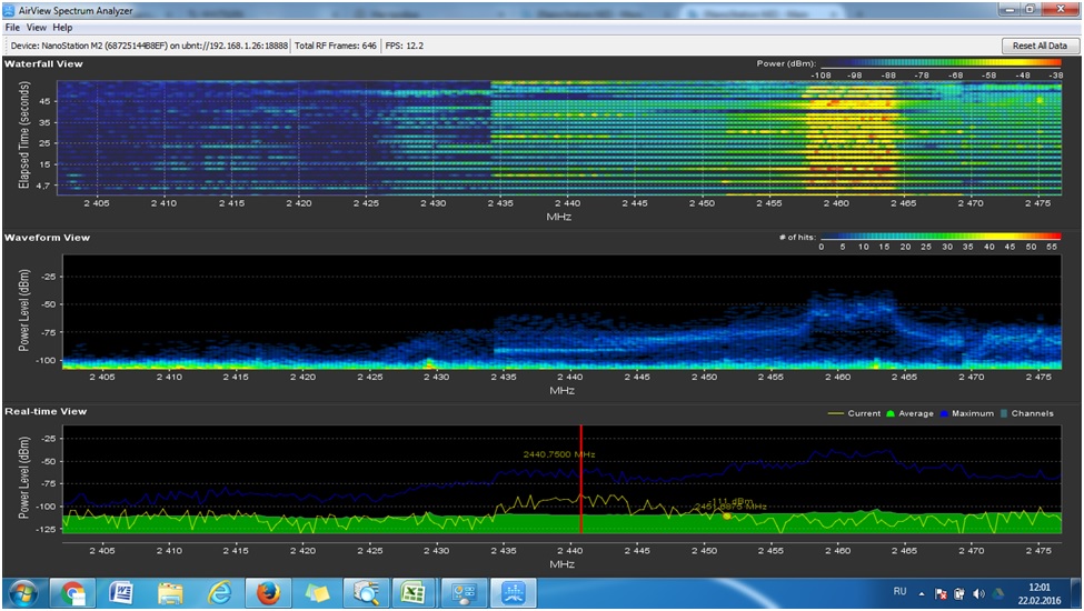

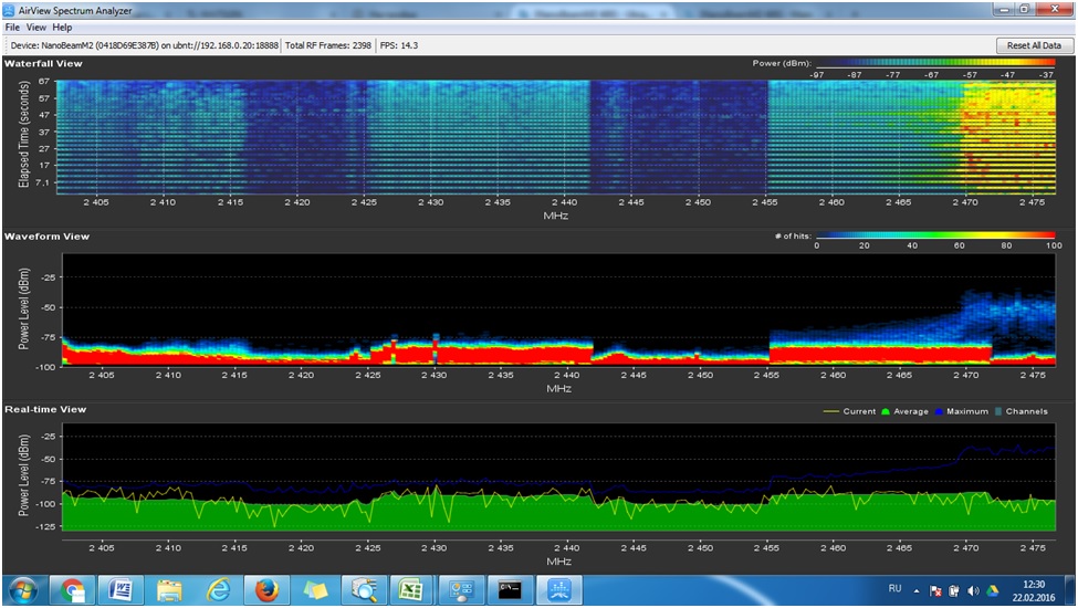

Kondor416 Posted February 22, 2016 Author Posted February 22, 2016 Вот снял скрины с Аирвайв. Посмотрите пожалуйста, какие настройки радиомоста предпочтительнее. Также прошу у кого есть, подсказать как правильно сделать сетевые настройки, чтобы БС работала в режиме роутера, пробовал по инструкциям и советам "знающих" с инета - итог один - теряется доступ к БС. Вставить ник Quote
