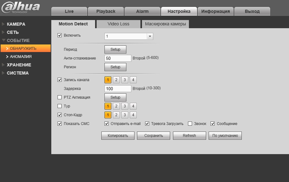

Добрый день профессионалы приобрел на НАГе оборудование DAHUA проштудировал все мануалы но так и не нашел, необходим ликбез по настройке Motion Detect
что бы при сработке датчика камера фоткала и отправляла на почту, желательно что бы на шумы камера не реагировала, если кто то поможет буду очень признателен.

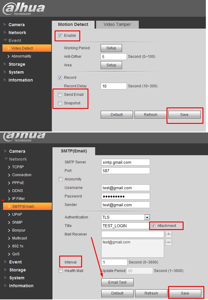

Есть функция - детектор движения.
Есть реакция - например отправка снимков, запись, линк ptz, активация тревожных входов/выходов, запись другой камеры и др. Обо всех реакциях в мануалах не пишется, есть только перечисление, т.к их может быть огромное количество, а настройка в два клика.
Event/Video Detect настроили область, указали флажок email. Порог чувствительности отстроили повыше, чтоб не ловить шумы матрицы. Лишнее из области убрали.
Network/SMTP ввели реквизиты ящика, указали получателя/отправителя, для проверки кликнули TEST

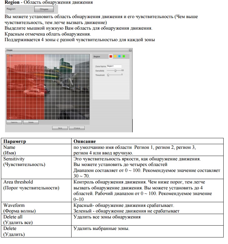

за что отвечает параметр порог и sensitivity ?????
регион можно настроить 4 цветами у каждого региона свой порог, для чего 4 зоны разноцветных разнесенных порогами???
почта настроена но туда пока спам приходит в виде сообщений о срабатывании датчика

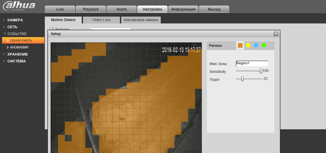

настроил все приходят письма с фотками
не могу чувствительность настроить там 2 параметра интенсивность и порог не могу понять какой параметр за что отвечает
котиков фоткает, а человека нет
