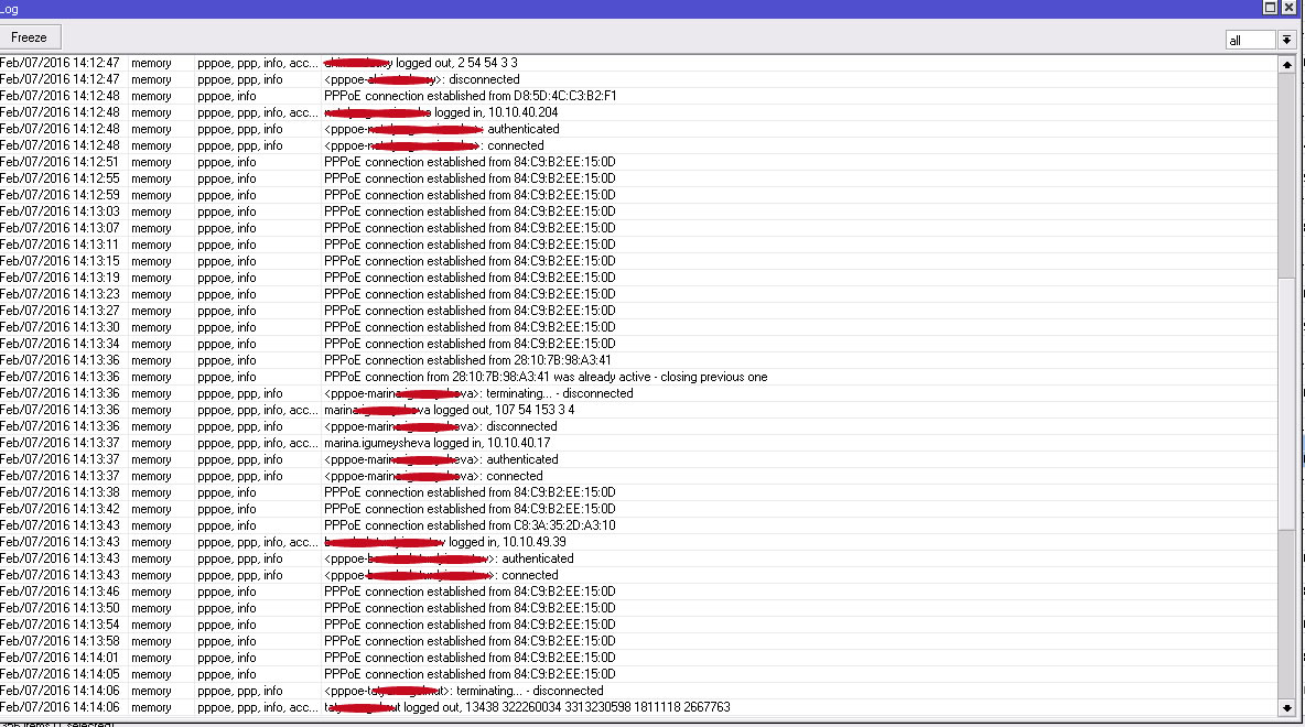

Если посмотреть в логи то видно постоянно запрос с одного мака 84:C9:B2:EE:15:0D
Постоянно каждые три секунды пишет PPPoE connection established from 84:C9:B2:EE:15:0D, что это может быть?
Я то сам мак забанил, но интересно что это может быть.
да никакая это не атака. Просто где то клиент настроен криво так что у него даже до аутентификации не доходит. Иначе была бы еще строка с логином и ошибкой подключения.
Где то в сети железяка недонастроенная тупо долбится лбом в твой тик =)
