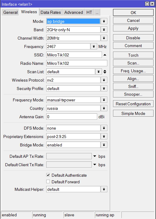

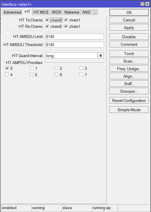

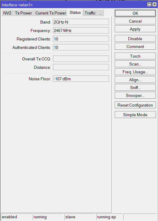

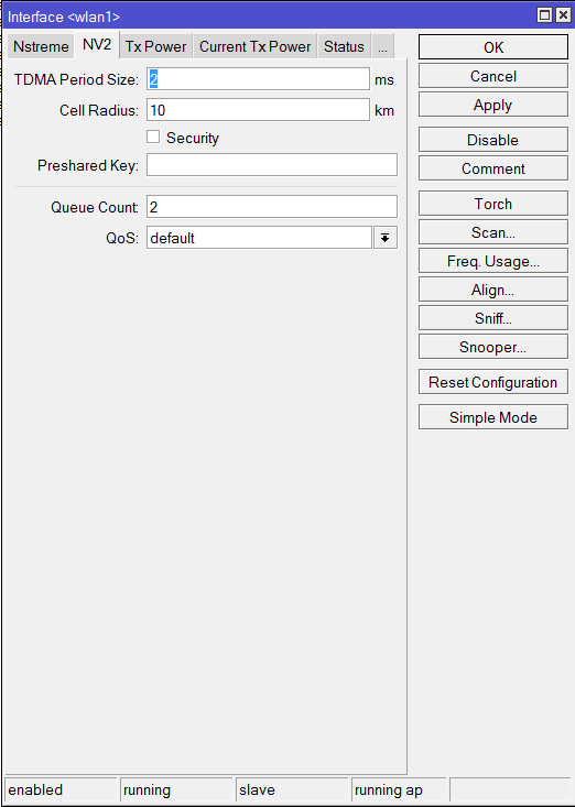

wsxedc Posted February 8, 2016 Author Posted February 8, 2016 А еще мы тут все такие умные, что можем строить предположения до второго пришествия священного метеорита. Ибо там дело в каждом конкретном случае может быть в совершенно разных и неожиданных вещах и никак не связано с топологией сети в целом. Лучше опишите самые распространенные проблемы и мы их тут всем миром еще больше усложним)) )))))))))))))))))Усложним))))))))))) это я не сомневаюсь)))) но всё же попробуем) Есть база MikroTik RB912UAG2,4 на секторе ITelite PRO-SECTOR 24015 Dual BOX, клиент MikroTik SXT Lite 2.4. Вставить ник Quote

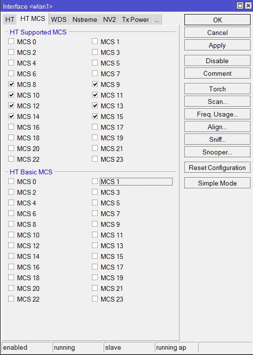

wsxedc Posted February 8, 2016 Author Posted February 8, 2016 (edited) скрины Edited February 8, 2016 by wsxedc Вставить ник Quote

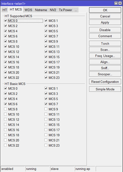

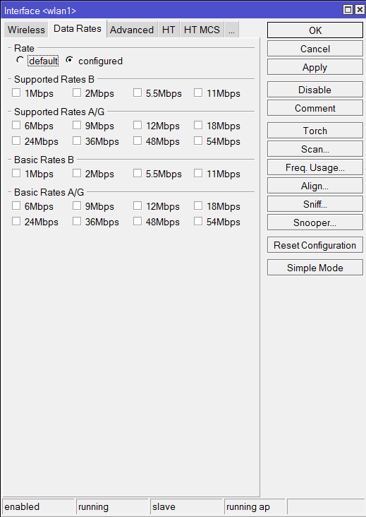

Saab95 Posted February 8, 2016 Posted February 8, 2016 На последней картинке нужно поставить галочки только у 8-15, а низкие канальные скорости убрать. Выше 15 нет смысла ставить, т.к. у устройства не 3 антенны. Вставить ник Quote
wsxedc Posted February 8, 2016 Author Posted February 8, 2016 (edited) скрин 2 На последней картинке нужно поставить галочки только у 8-15, а низкие канальные скорости убрать. Выше 15 нет смысла ставить, т.к. у устройства не 3 антенны. так? Edited February 8, 2016 by wsxedc Вставить ник Quote
Ferdin Posted February 8, 2016 Posted February 8, 2016 Поставь Data Rates в default так точки не будут отваливаться и сами выберут необходимый в данный момент режим. Вставить ник Quote
Saab95 Posted February 8, 2016 Posted February 8, 2016 так? Только на нижней части окна так же следует поставить галочки на 8-9. Управление галочками только со стороны БС, на абонентах нужно ставить все в дефолт. Поставь Data Rates в default так точки не будут отваливаться и сами выберут необходимый в данный момент режим. Это не всегда верно. Иногда канал прыгает то в мимо, то переключается без мимо, а так как разгон идет с нижних канальных, то до верхних может дело и не дойти. Так же при перекосах по каналам, все равно можно использовать мимо, именно по этой причине при наличии 2-х каналов, одноканальные режимы 0-7 следует отключать, а работу вести в 8-15, убирая верхние при необходимости. Вставить ник Quote
TTvs Posted February 9, 2016 Posted February 9, 2016 Только на нижней части окна так же следует поставить галочки на 8-9. Почему именно 8-9 MCS? У меня эти модуляции установлены также, как наверху, 12 MCS. Вставить ник Quote
Saab95 Posted February 9, 2016 Posted February 9, 2016 Почему именно 8-9 MCS? У меня эти модуляции установлены также, как наверху, 12 MCS. Вверху указываются канальные скорости для передачи данных, а внизу служебного трафика. Вы можете устанавливать и в точной копии вверху и внизу одинаково. Вставить ник Quote
TTvs Posted February 9, 2016 Posted February 9, 2016 (edited) Saab95, я так и делал. Спасибо! Поставь Data Rates в default так точки не будут отваливаться и сами выберут необходимый в данный момент режим. Вы после этого гляньте на Tx/Rx CCQ (%)! Такой бардак увидите..:) Edited February 9, 2016 by TTvs Вставить ник Quote
wsxedc Posted February 12, 2016 Author Posted February 12, 2016 Спасибо за советы, проставил как сказали, полёт нормальный)) Вставить ник Quote
Ferdin Posted February 12, 2016 Posted February 12, 2016 Вы после этого гляньте на Tx/Rx CCQ (%)! Такой бардак увидите..:) когда идёт трафик бардак устаканивается, а если зажимать скорость то потом точки будут постоянно отваливаться. Вставить ник Quote

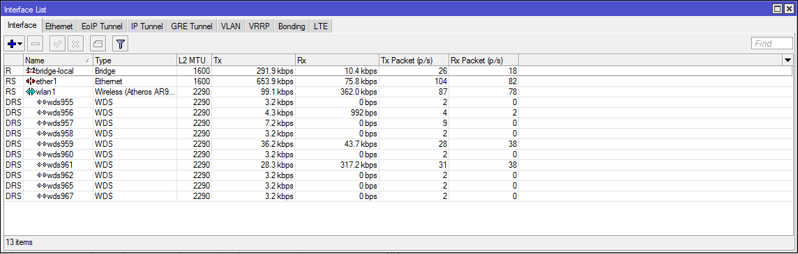

wsxedc Posted March 23, 2016 Author Posted March 23, 2016 Всем доброго времени. Сегодня на базе заметил такую историю, в окне Wireless tables вкладка Interfaces, всем клиентам одновременно отправляется одинаковый объём трафика. Кто что может подсказать, что это может быть? Вставить ник Quote
fiskunt Posted March 23, 2016 Posted March 23, 2016 Всем доброго времени. Сегодня на базе заметил такую историю, в окне Wireless tables вкладка Interfaces, всем клиентам одновременно отправляется одинаковый объём трафика. Кто что может подсказать, что это может быть? Ничего особенного, обычный опрос точек, т.е. служебный трафик. Пойми и прости его за это) Вставить ник Quote
sokrat Posted March 23, 2016 Posted March 23, 2016 Всем доброго времени. Сегодня на базе заметил такую историю, в окне Wireless tables вкладка Interfaces, всем клиентам одновременно отправляется одинаковый объём трафика. Кто что может подсказать, что это может быть? Ничего особенного, обычный опрос точек, т.е. служебный трафик. Пойми и прости его за это) Вы где такую хрень берете, у меня 38 рыл на базе, а в этом окне ничего подобного нет Ничего особенного, обычный опрос точек, т.е. служебный трафик. Пойми и прости его за это) Интересно что скажешь если у меня по твоему заключению, куда служебный трафик девался? А что скажет на это происшествие, обожаемый SAAB Вставить ник Quote
