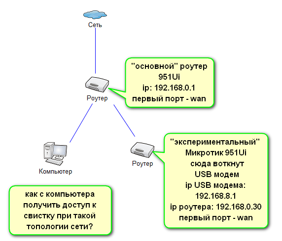

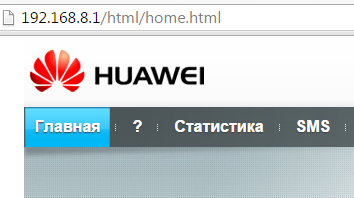

sasha300 Posted February 4, 2016 Author Posted February 4, 2016 (edited) Ура! Как оказалось зря я, дурак, не отрубал основную сетевую карту - в этом случае браузер выдавал, что "Веб-страница недоступна" Как только запрос пошел через сетевую карту, подключенную пачкордом напрямую к экспериментальному тику, то сразу же получил результат: Но застрял на пробросе портов, уже неоднократно успешно порты пробрасывал, а сейчас не фурычит :( Вот сама задача: На основном роутере 2,3,4 порты соединены в бридж. Комп подлкючен ко второму порту. С 3-его порта основного тика подсоединен пачкордом экспериментальлный тик, пачкорд подключен в wan Т.е. если набираю 192.168.0.30:81 (80 порт уже занят), то попадаю на 192.168.8.1:80 В правилах нат сделал следующее: chain=dstnat action=netmap to-addresses=192.168.8.1 to-ports=80 protocol=tcp in-interface=ether1-gateway-internet dst-port=81 log=no log-prefix="" в правилах фильтра: chain=forward action=accept protocol=tcp in-interface=ether1-gateway-internet dst-port=81 log=no log-prefix="" Но при наборе адреса: http://192.168.0.30:81/ получаю "Веб-страница недоступна" Может я не тот интерфейс указываю? Ведь я подключаюсь не через интерфейс ether1-gateway-internet, а через бридж? В общем запутался окончательно.. Edited February 4, 2016 by sasha300 Вставить ник Quote
fiskunt Posted February 4, 2016 Posted February 4, 2016 (edited) При такой топологии нужно на основном тике прописать маршрут до подсети свистка: ip route add dst-address=192.168.8.0/24 gateway=192.168.0.30 distance=1 А не колдовать с пробросами. Так можно спокойно стучаться на адрес свистка (192.168.8.1) напрямую без танцев с бубном Да и еще. На экспериментальном тике в макскарадинге не указывайте "Out. Interface" Edited February 4, 2016 by fiskunt Вставить ник Quote
sasha300 Posted February 4, 2016 Author Posted February 4, 2016 fiskunt Ура! Получилось! Огромное спасибо! Вставить ник Quote

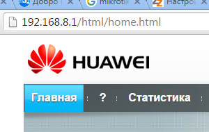

sasha300 Posted February 4, 2016 Author Posted February 4, 2016 (edited) На самом микротике надо не забыть отключить 80 порт веба, в IP-Services. Зачем, если и так все работает? 80 порт настроен на вход в микротик вбиваю адрес и получаю: Или это надо сделать, чтобы не было конфликтов? Edited February 4, 2016 by sasha300 Вставить ник Quote
fiskunt Posted February 4, 2016 Posted February 4, 2016 На самом микротике надо не забыть отключить 80 порт веба, в IP-Services. Зачем, если и так все работает? Или это надо сделать, если буду пытаться удаленно подключаться через интернет? Надо будет. Тогда и проброс портов нужно будет настраивать. Но это как говориться уже совсем другая история =) Вставить ник Quote
Saab95 Posted February 4, 2016 Posted February 4, 2016 Или это надо сделать, чтобы не было конфликтов? То, что вы привели на картинке, это не проброс портов, а роутинг. Проброс будет когда вы на IP адрес микротика через веб попробуете зайти, не отключив 80 порт микротика проброс работать не будет. Вставить ник Quote
