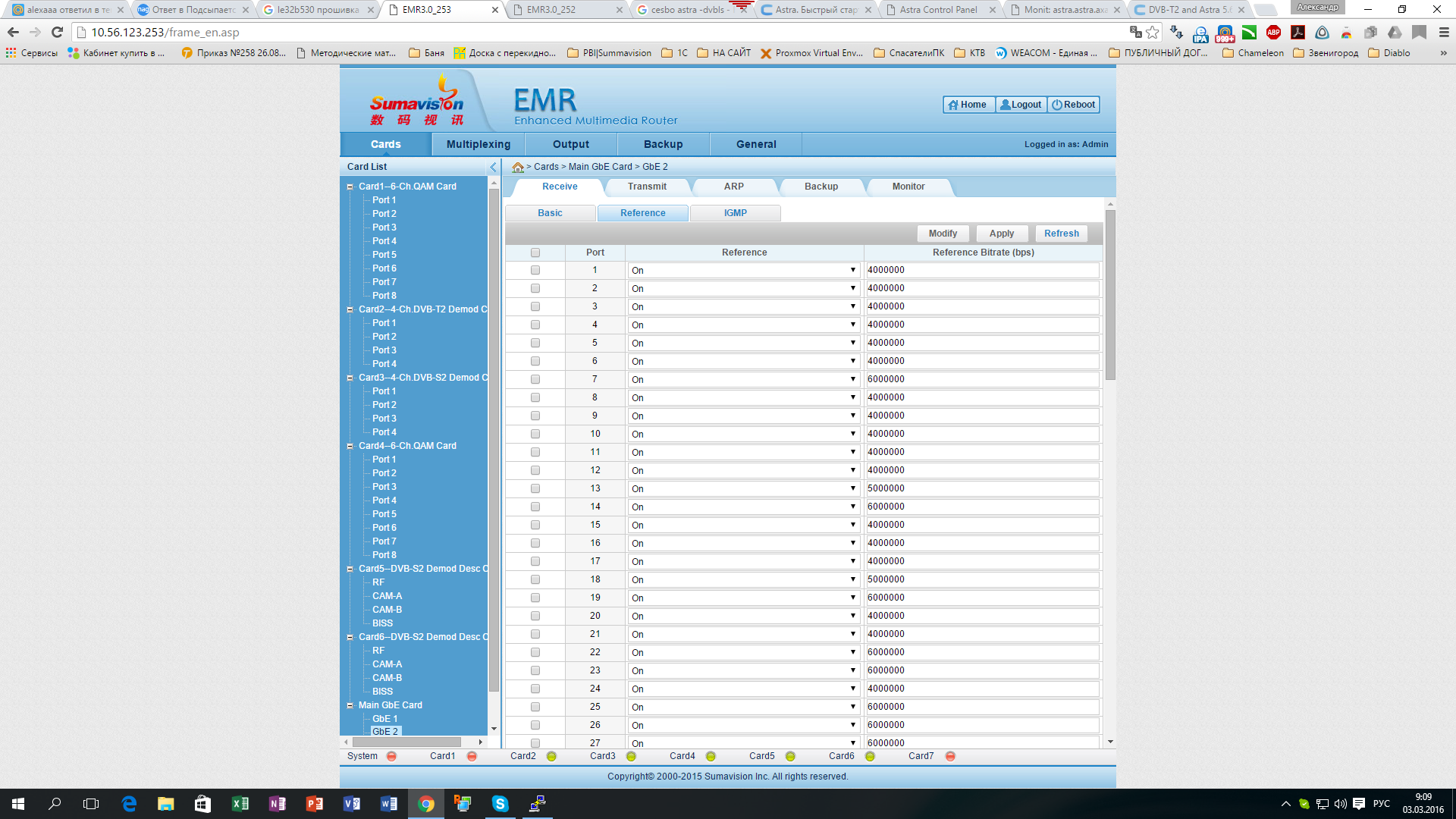

Lex0505 Posted January 29, 2016 Posted January 29, 2016 Доброго всем дня. Заметили сегодня интересную проблему, в мультикасте канал идет идеально, по мониторингу "Астры" поток идет без ошибок, джиттер в пределах и прочее. После EMR платформы имеем периодические подсыпания. С "Reference" битрейтом и буфером игрались - положительных подвижек - нет. Выкидывали - заново прописывали канал в мультиплексоре - так же без изменений... Заметили одну интересную особенность, если подсыпания (на любом ТК) связанны, скажем, с неправильно выставленным "Reference" битрейтом, то на любом ТВ и приставке видно примерно одно и тоже - если это "квадраты", то "квадраты", если "цветная полоса" то она на всех устройствах и т.д. Здесь же несколько иная картина, подсыпаются два телевизора и приемник одновременно, но выглядит эта "ошибка" по разному, где-то хуже, где-то лучше. Что думать, уже и не знаю=) Остается только винить "кривой" кодек. Канал принимаем с 401 Ямала, 11093... Есть у кого-нибудь какие-либо мысли по этому поводу? Или, может быть, замечали что-то подобное? Вставить ник Quote

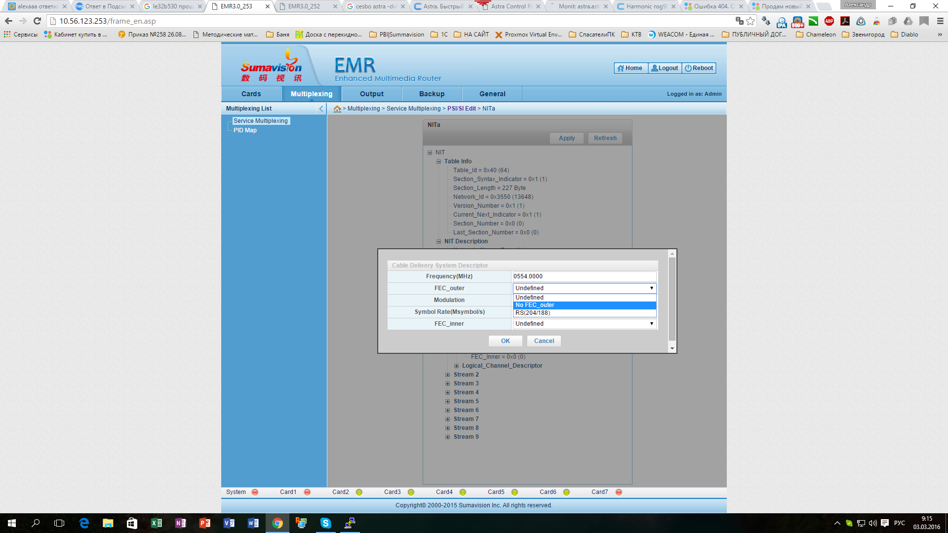

Zuhell Posted March 3, 2016 Posted March 3, 2016 #sync&cbr=7 пробовали через астру с таким прогнать? Нет, не пробовали, правда, если честно, не совсем понимаю, что оно даст в данном случае... Если в мультикасте все норм. Тогда проблема с настройками в EMR. Астра c CBR работает плохо. Используйте настройки по умолчанию, астра выдает в VBR. Принимайте канал в EMR c параметром Reference - ON и битрейтом на 15 % больше максимального. Больше не значит лучше, начнутся проблемы со звуком или видео. Проверьте таблицы NITa, параметры FEC, у меня установлены в Undefined. Наблюдалась такая проблема с подсыпанием, при неверно указанном параметре No FEC_outer в FEC_outer. Причем было указано на одном порту, а сыпало на другом. Вставить ник Quote
