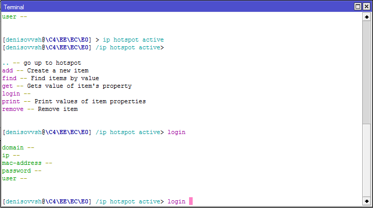

denisovvsh Posted January 28, 2016 Author Posted January 28, 2016 Емнип, эта плюшка появилась только в каком-то RC 6.34 Поставьте себе куда-нибудь да потыкайтесь в терминале, там команд не так много Обновил прошивку 6.34rc45 все равно ничего не могу найти, появилось ip/hotspot/active/login, я так понял что это авторизация с помощью логина и пароля, а хотелось бы просто сделать пользователя активным, типа от имени администратора вручную одной командой. Неужели нельзя? Вставить ник Quote
DRiVen Posted January 28, 2016 Posted January 28, 2016 /ip hotspot user enable <numbers> Не? Вставить ник Quote
denisovvsh Posted January 28, 2016 Author Posted January 28, 2016 /ip hotspot user enable <numbers> Не? Не Речь о том, как пользователя Hotspot со статусом H(DHCP) перевести в статус A(authorized) А не включить заранее созданного пользователя Вставить ник Quote
fiskunt Posted January 28, 2016 Posted January 28, 2016 Не Речь о том, как пользователя Hotspot со статусом H(DHCP) перевести в статус A(authorized) А не включить заранее созданного пользователя Если надо включить кого то кто уже подключился к сети но еще не авторизовался, то вот так: Сперва выведи список подключенных /ip hotspot host print Потом просто включи выбранного абонента по его номеру в списке /ip hotspot host make-binding numbers=0 type=bypassed Потом чтоб отключить надо просто удалить его из списка /ip hotspot binding Вставить ник Quote
denisovvsh Posted January 29, 2016 Author Posted January 29, 2016 (edited) Если надо включить кого то кто уже подключился к сети но еще не авторизовался, то вот так: Сперва выведи список подключенных /ip hotspot host print Потом просто включи выбранного абонента по его номеру в списке /ip hotspot host make-binding numbers=0 type=bypassed Потом чтоб отключить надо просто удалить его из списка /ip hotspot binding Вот это ценная мысль! Но нужно чтоб пользователь стал активным и оставался динамическим, чтоб через время сессия сама отвалилась. Edited January 29, 2016 by denisovvsh Вставить ник Quote

fiskunt Posted January 29, 2016 Posted January 29, 2016 (edited) Известно зачем) для автоматизации подключений через пароли по смс, я не ищу совета как автоматизировать, т.к. все готово и успешно работает и решены все проблемы с аплом и т.д. и т.п., просто еслиб была такая команда, то появилась бы еще одна опция) Видимо придется без нее) ну да ладно все и так всех устраивает) Если надо на время клиента вручную авторизовать так чтоб через некоторое (заранее определенное) время он отвалился то запили вот такой скрипт: :local num 0; :local mac [/ip hotspot host get number=$num mac-address]; /ip hotspot host make-binding numbers=$num type=bypassed; :delay 300; /ip hotspot ip-bindin remove numbers=[find mac-address=$mac]; Сделай таких скриптов столько сколько обычно устройств подключено к хотспоту и в каждом измени соответственно первую переменную на 1,2,3, . . . и т.д. Это номер подключенного хоста который можно увидеть командой /ip hotspot host print Назови скрипты как нибудь типа b00, b01, b02, . . . в соответствии со значением переменной $num. Так будет проще ориентироваться. Ну и измени значение после команды delay ибо там стоит 300 секунд (5 минут). Это время до отключения клиента. Теперь просмотрев список подключенных хостов /ip hotspot host print Выбираешь тот который надо включить (например под номером 16) и запускаешь соответствующий скрипт /system script run b16 Можно ручками его запустить через Винбокс или Веб ВСЕ. Клиент пошел в нет и будет автоматом отброшен через 300 секунд, ну или сколько ты там выставишь. Это именно то, что было нужно? Edited January 29, 2016 by fiskunt Вставить ник Quote
