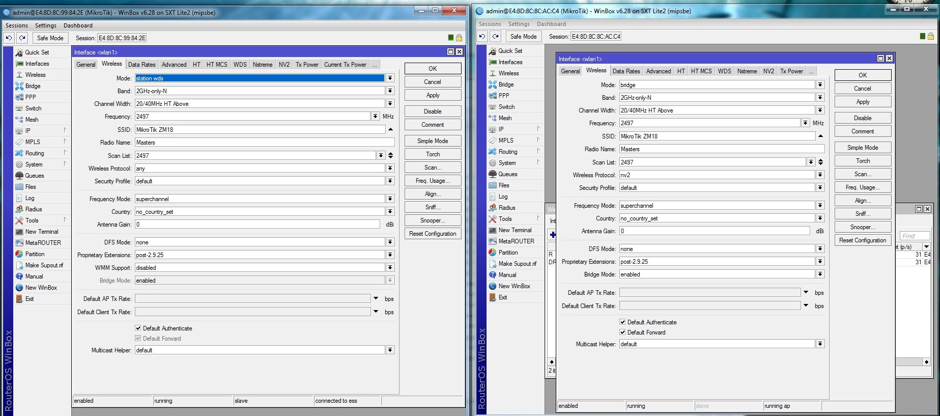

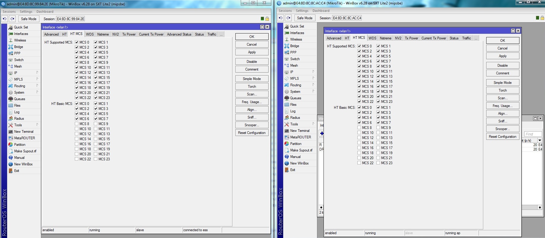

Доброго времени суток! Люди добрые, подскажите пожалуйста, имеются два mikrotik lite 2 (точка-точка)расстояние 1.2км скорость на них очень странно себя ведет, раньше со скорость было все хорошо "более менее" 70вход/20выход, а сейчас ужасно стали работать 15/10.. а то бывает и хуже... перепробовал все частоты но больше не поднимается. Менял и мощность и режим работы... нечего не помогает... как выйти из этой ситуации???

На вкладке HT MCS на клиенте ничего трогать не надо, все настраивается с базы. То есть на клиенте на вкладке Data Rates поставьте авто, потом на базе установите галочки только у MCS8-9 и проведите тесты, скорость должна быть стабильная в обе стороны (проверяется тестом с антенн по одному направлений по очереди в каждую сторону), смотрите что бы CCQ был 100. Далее если 100, устанавливаете галочку на 10 и проводите тесты, и так до момента, пока не окажется, что вы поставили еще одну галочку, а скорость почти не увеличилась, или CCQ начало падать. Далее делаете то же самое, только на протоколе Nstreme.
Галочки 0-7 это одноканальный режим, 8-15 мимо 2х2, ставить выше 15 смысла нет, т.к. это для мимо 3х3, а у устройств всего 2 встроенных антенны.

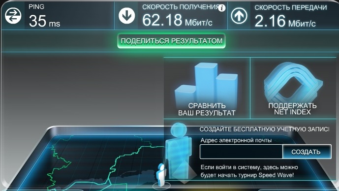

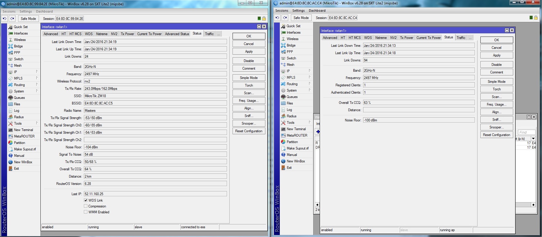

Спасибо за столь быстрый ответ, сделал все как посоветовали! ССQ до 100 не догоню не как.., утром замер делал, было 75вход/25выход, в принципе очень доволен таким результатом, а в вечерние время сделал замер и вот что показывают...

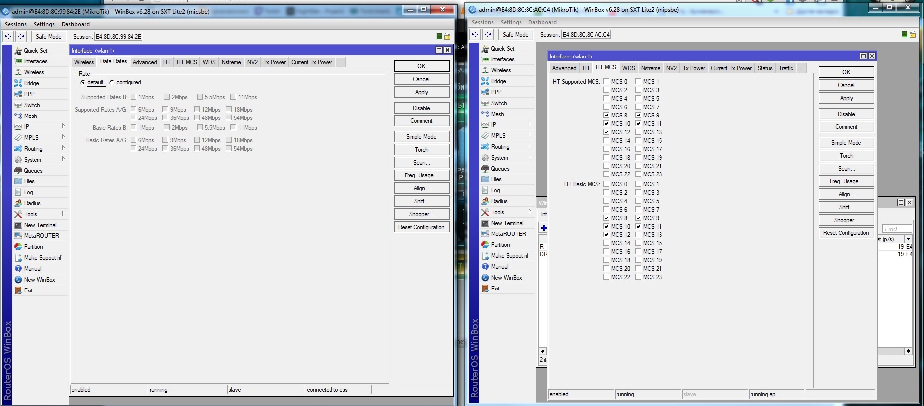

Вам надо еще убирать галочки, качество связи же не очень. Уберите с 12 и проверьте, уберите с 11 и проверьте. Так же попробуйте протокол нстрим. Да и канал надо поменять, если CCQ не будет 100. На клиенте ставите сканлист 2300-2400 и проверяете этот кусок диапазона, далее можно 2500-2600, главное никому не помешать, т.к. это не стандартные диапазоны.

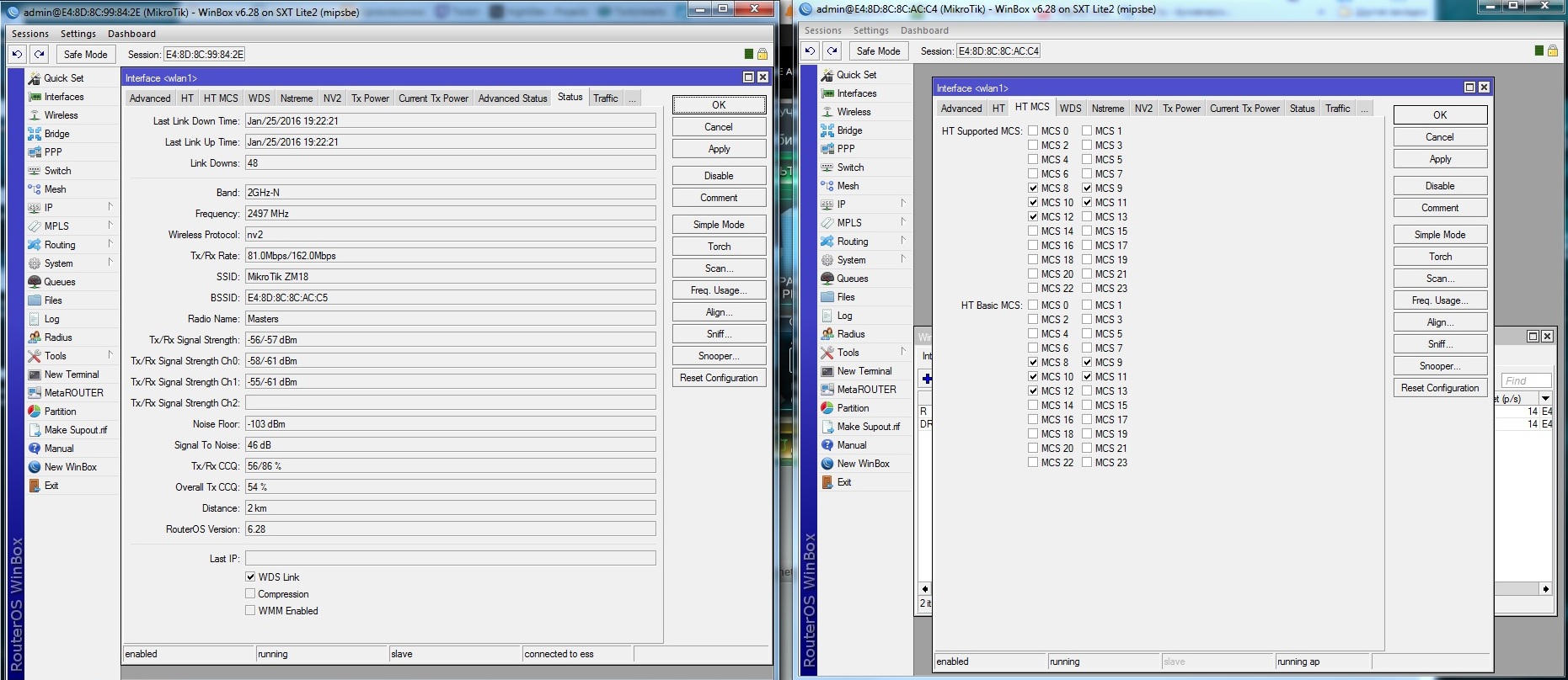

Когда убираю 12 и тем более 11 скорость очень низкая становится, с каналами вообще беда... С 2300-2500 перебрал все.. За 2500 я боюсь лезть, так как база отваливается и больше я не могу на неё зайти, по ip вообще не конектится с точками... Приходится ехать на место и устанавливать частоту ниже 2500. Замер делаю ночью скорость 66/30... Супер, днём все оч меняется.. Как проверяется кусок диапазона на микротиках? С нстрим все хуже чем с нв2.

И должна становиться, нужно на этой низкой скорости проверить скорость, а так же задержки и потери, посмотреть на CCQ. Должна быть такая скорость, на которой CCQ всегда жестко стоит 100. Так же надо полосу 20мгц попробовать, возможно у вас не хватает чистого эфира для работы в 40мгц.

Огромное спасибо, за помощь! Все работает сейчас отлично!
