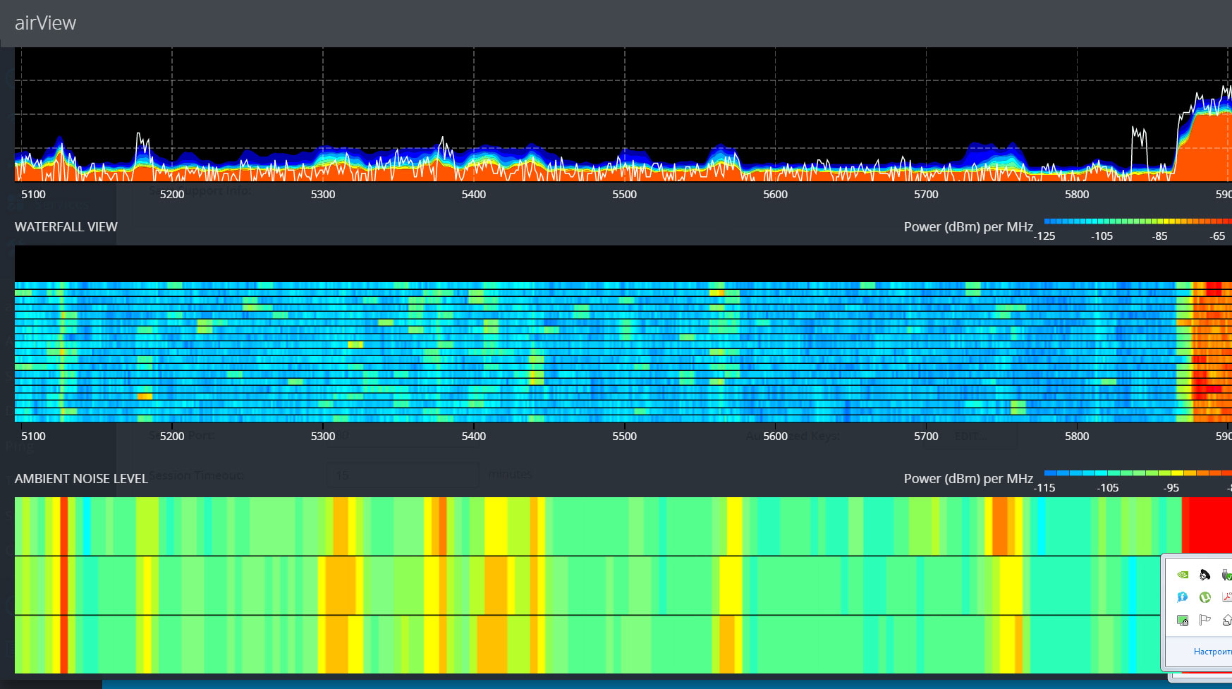

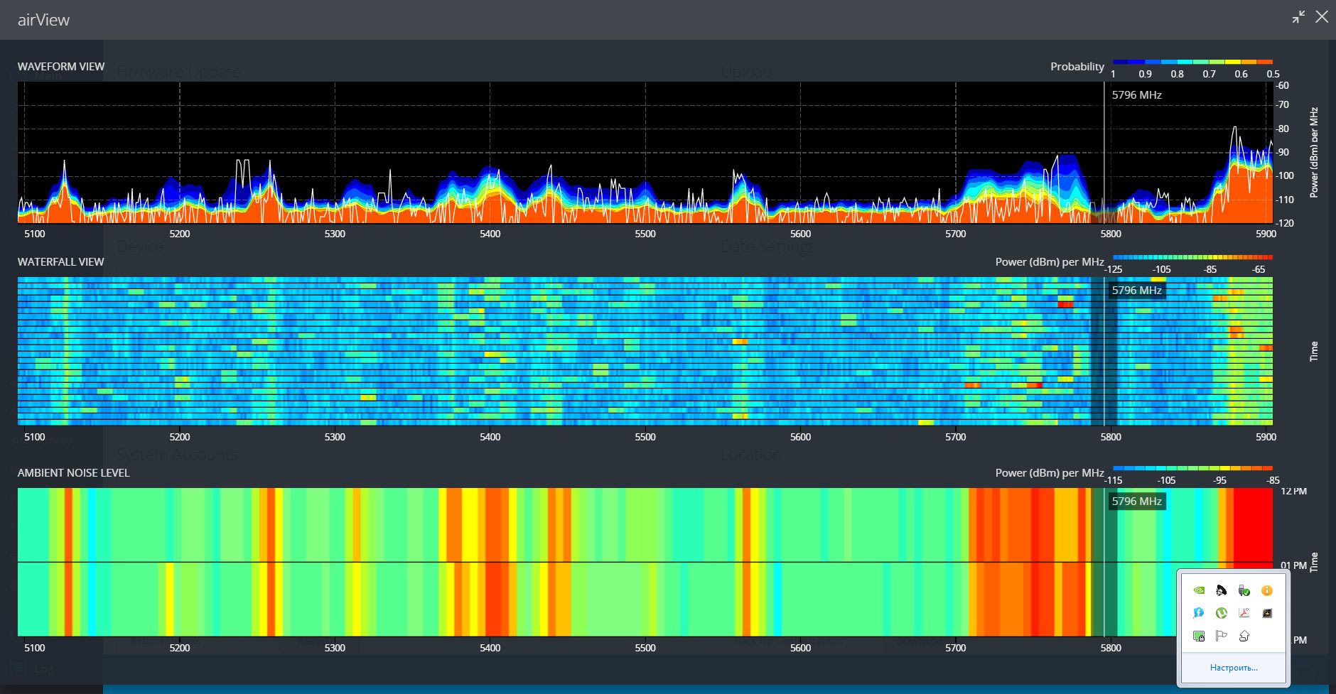

Люди, если у кого есть свободных пару минуток, расскажите, как понимать данные, получаемые через Airview?
Вот например рабочий линк. 250 мбит пропускная способность. Пока для пробы выставил частоту 5780.
Не хочу быть засирателем эфира, хочу понимать, что делаю.

Показывает уровень шума в указанном диапазоне частот. Чем выше уровень, тем труднее работать на данной частоте. Тем вероятнее, что вы будете кому-то мешать и вас "накроют".
Выбирать нужно наименее зашумленный участок частот, разумеется.
Для начала немного законодательства. Решение ГКРЧ от 15.07.2010 № 10-07-02 допускает использование частот в диапазоне 5150-5350 МГц и 5650-6425 МГц. Соответственно официально полученные частоты будут именно в этих двух диапазонах (из практики, обычно дают из второго, из первого почему-то не дают). Если мешать ни кому не хочешь, из официалов, то выбирай сразу частоту за пределами указанных диапазонов. Да и еще, узконаправленные антенны не видят помеху буквально под носом, и сзади. Для более адекватного сканирования лучше использовать что-то из серии NanoBeam, если нужно отследить мост, или что-то из NanoStation, она вообще во все стороны светит, соответственно и слушает тоже отовсюду. Что качается Airview, то тут действительно все достаточно наглядно. Пик на верхнем графике соответствует красному-оранжевому-желтому на двух нижних. Чем выше пик или краснее диаграмма, то сильнее или ближе находится помеха.

Спасибо. Я примерно так и предполагал, но всегда лучше посоветоваться с опытными людьми.
