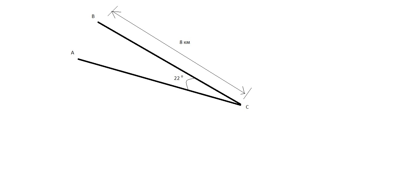

nado_tak Posted January 22, 2016 Posted January 22, 2016 Здравствуйте. Подскажите пожалуйста. Есть Два клиента на расстоянии 8 км от базы. Планируем клиентам ставить экс мимо джириус 24 дб 5 Ггц + микротик мать. (точки А и В на схеме) На базе (точка С на схеме) стоит сектор на 90 градусов 5 Ггц 20 дб (мать микротик), высота от земли 5 этажей. Видимость до клиентов (на 8 км) прямая. Но есть клиенты и в 200 метрах от данного сектора. Будет ли работать? Есть вариант в точку С (база) поставить одну дополнительную Экс мимо джириус 24 дб 5 Ггц. Направить в середину между клиентами (на 8 км)? Будет ли так работать? Либо в точку С (база) ставить отдельно на каждого клиента базу в виде экс мимо джириус 24 дб 5 Ггц? Спасибо. Вставить ник Quote
Saab95 Posted January 22, 2016 Posted January 22, 2016 С сектором будет работать. Однако антенна на 24дб будет практически ничем не лучше QRT5, который стоит дешевле, а, судя по описанию, точки A и B находятся не в городе и особых помех там нет. Если с сектором что-то не заладится, то можно будет поставить одну антенну для этих абонентов, только вот антенны на 24 будет мало, она не покроет такой угол. Нужно что-то пошире. Вставить ник Quote
nado_tak Posted January 22, 2016 Author Posted January 22, 2016 С сектором будет работать. Однако антенна на 24дб будет практически ничем не лучше QRT5, который стоит дешевле, а, судя по описанию, точки A и B находятся не в городе и особых помех там нет. Если с сектором что-то не заладится, то можно будет поставить одну антенну для этих абонентов, только вот антенны на 24 будет мало, она не покроет такой угол. Нужно что-то пошире. Спасибо за рекомендации. А что можно пошире? может ту же QRT5 ? или SEXTANT-G ? Вставить ник Quote
Saab95 Posted January 24, 2016 Posted January 24, 2016 А что можно пошире? может ту же QRT5 ? или SEXTANT-G ? Секстант практически ничем не отличается от SXT, т.к. антенны подключены ВЧ кабелями к плате, лучше тогда SXT HG, у него так же гигабитный порт и лицензия L4. Вставить ник Quote
Serejka Posted January 25, 2016 Posted January 25, 2016 На один сектор цеплять одновременно клиентов 0,2 и 8 км плохая идея, но работать как-то будет. Вставить ник Quote
jan.sabados Posted January 25, 2016 Posted January 25, 2016 Здравствуйте, у вас идеално будет использовать это: http://www.rfelements.com/products/wireless-broadband/symmetrical-horn-antennas/overview/ 30 градусов с адаптером для микротик. уже использовали на 9км, с nanobeam, рабботает отлично. С этой антенной нулл будет малинкой. Нужно попробовать. Вставить ник Quote
