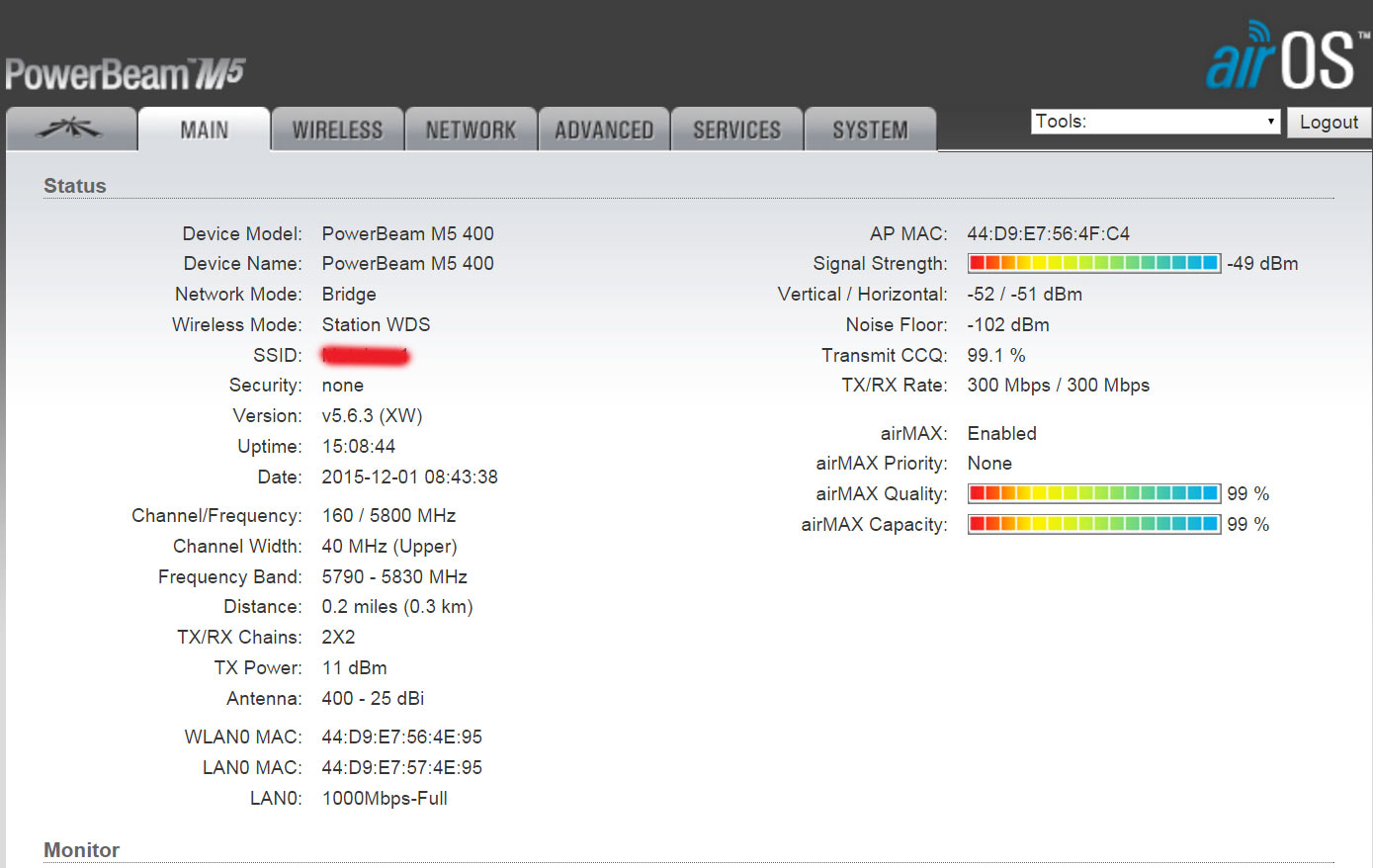

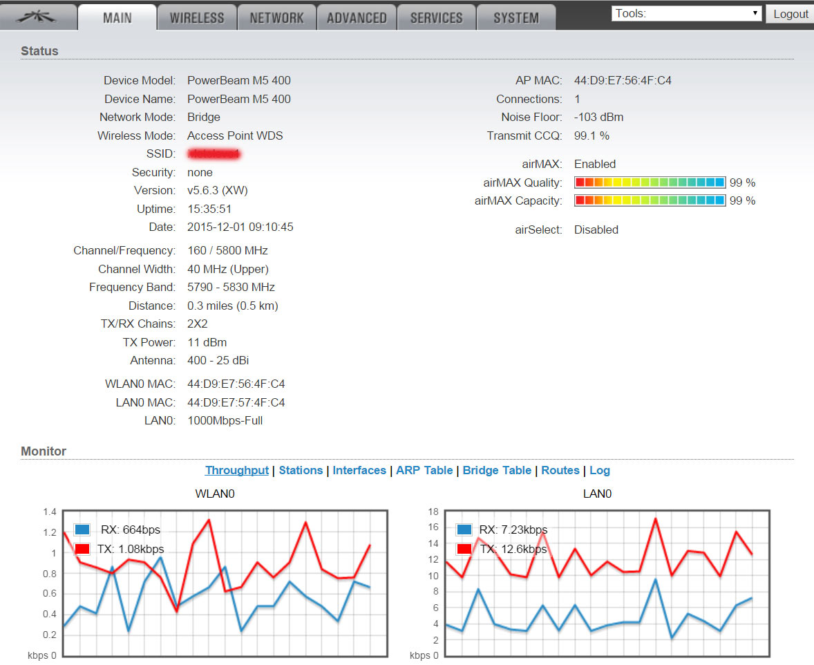

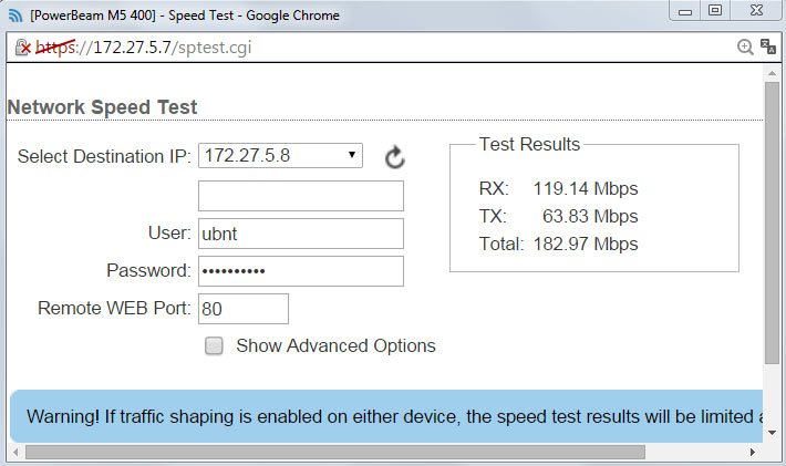

Powerbeam m5-400 прокачивает только сотку на 0,5 км
Коллеги, я вот уже второй раз сталкиваюсь с проблемой низкой пропускной способности на Power beam m5 400.
Первый раз было некритично, потому оставили как есть. Но вот сейчас очень хочется поднять линк на 300 мбит, а он не поднимается даже до 200.
Скрины в приложении.
Менял частоты (от 5400 до 5800) и усиления. Результат примерно одинаковый.
Общая пропускная 180. В одну сторону 120 в другую 60. (по данным встроенного в антенну спидтеста)
Рядом на расстоянии примерно 7 метров с Powerbeam m5-400 стоит Air Fiber 5.
Работает на частотах
TX Frequency:5.900 GHz
RX Frequency:5.725 GHz
Усиление 43
Может Air Fiber 5 создавать помехи и глушить?
Буду рад вашим советам.

300 вы не получите ни на одном оборудовании N-стандарта, под 200 реально получить на Микротике, Лиговейве и Камбиуме. То, что вы получили на бимах в 40 МГц - почти его предел.
180 мегабит - достаточно хороший раезультат.
Да, больше 120 в 40мгц в одну сторону вы получите только на rocket titanium (у него предел 160-180 в одну сторону).
На такое расстояние хватит самых дешевых устройств AC-серии типа nanobeam-AC 16, чтобы получить в районе 200-250. Дальше уже придется взять airfiber (или пару rocketAC, если вы непланируете прокачивать выше 300).
Зажми скорость вручную на максимум сняв галочку авто на двух антенах - добавишь еще несколько мегабит. И аирмакс не выключай + агрегацию на максимум. Я прокачиваю 90 мегабит дуплекса на 8 км. в 20 мегагерц.
Edited by jarolde
То, что у вас в одну сторону скорость ниже говорит о помехах, меняйте частоту или загораживайтесь от помех. Нормальная работа это такая работа, когда в каждую сторону по очереди тест показывает одинаковые скорости.
