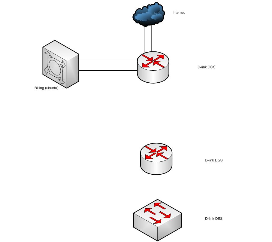

vanek_k Posted January 20, 2016 Posted January 20, 2016 Всем здравствуйте. Так получилось, что меня поставили администрировать сеть небольшого оператора. 400 Мбит канал, порядка 800 душ. Сейчас схема подключения у нас выглядит так. Один аплинк на интернет и один на пиринг. Все приходит на L3 (D-link DGS), а от туда на машину под Ubuntu. На машине крутится биллинг и вся маршрутизация (NAT, Firewall, BGP), сервер считает трафик, работает с БД. После сервака снова попадаем на L3 и отправляем всё на второй L3, к которому подключены коммутаторы доступа (L2). Сейчас стоит вопрос небольшой модернизации, дабы немного повысить отказоустойчивость сети (хотя бы немного). Получить второй аплинк возможности нет, но хочется как-то разгрузить сервер. Снять например с него маршрутизацию. Посмотрел в сторону маршрутизаторов, оборудование дорогое, а на грабли наступать не хочется. Сначала думали брать микротик CCR1072-1G-8S+, но почитав немного форум как-то стал очень сильно сомневаться. Поэтому прошу советов бывалых подскажите, что лучше взять (аппаратное решение или оставить софтовое, но например машину в кластер загнать и зазеркалить). Может кто-то поделится своей реализацией или натолкнет на мысль. Буду благодарен за любую информацию. Возможно уже где-то обсуждалось, но что-то толкового ничего не нашел. Вставить ник Quote
Saab95 Posted January 20, 2016 Posted January 20, 2016 Лучше всего нарисовать схему текущих подключений, что бы было понятно о чем идет речь. Возможно ваш первый коммутатор L3 и вовсе не нужен, да и не совсем ясно, зачем тут и какой-то второй коммутатор между оператором. Вообще покупка L3 коммутаторов длинка обычно выброс денег, т.к. практической пользы от их применения нет, функционал очень скудный. Вставить ник Quote
Liner's Posted January 20, 2016 Posted January 20, 2016 если до гига можно рулить и так дальше, тут надо смотреть на нагрузку на машине, если там всё свободно в пике, то копить))) тут смотря сколько денег есть, оттуда толкаться. я бы следующим шагом поставил второй тазик (а лучше два). на один бгп, нат. на второй биллинг. шейпер оставить на третьем. опять же тут индивидуально выбирать Вам. разница существенна от тарифной сетки, и абонентов. коммутатор нужен, можно статус и прочее увидеть по оптике (если она у него приходит от оператора) на медюке ты только лампочки увидишь Вставить ник Quote
vanek_k Posted January 20, 2016 Author Posted January 20, 2016 Не прикрепил файл. Извините. Схематично всё выглядит так. Вставить ник Quote
Chrst Posted January 20, 2016 Posted January 20, 2016 Не озвучен планируемый бюджет, сложно давать рекомендации так как разброс советов достаточно велик. Биллинг однозначно вынести на отдельную машину. Ubuntu, если менять на железо, можно по сносной цене заменить на Cisco 7301 или 7206-NPE-G2 - должны прожевать ваш канал и BGP. Под NATом может загнуться. Лучшим и оптимальным решением по железному бордеру может явиться Redback SE100. Вставить ник Quote
Diamont Posted January 20, 2016 Posted January 20, 2016 (edited) А почему два DGS после DES ? Edited January 20, 2016 by Diamont Вставить ник Quote

NiTr0 Posted January 20, 2016 Posted January 20, 2016 Плюс такого решения в том, что если ваш тазик крашнется (а он обязательно крашнется), то не придётся проверять, что из перечисленного работает, а что нет. а чем это кардинально лучше текущего варианта? :) в чем отличие, кроме гемора с администрированием? :) по сабжу - берется пара бюджетных интел комплектов с нормальными сетевухами (на текущий трафик даже атомов хватит, если рост не предвидится), поднимается на них бгп/нат, линкуются между собой, синхронизируется коннтрак через conntrackd и по ospf/rip анонсят дефолт (можно - с разными приоритетами, можно - ECMP). ессно с аплинком договориться о двух бгп сессиях с ихней AS. после чего - можно спать спокойно, падение одного из бордеров практически никто не заметит... Вставить ник Quote

vlad11 Posted January 21, 2016 Posted January 21, 2016 поставил один сервер с openvz Опенвз фтопку с древним 2.6 ядром. Либо FreeBSD с jail, либо Linux с LXC или KVM. А по резервируемости - два коммутатора в кластер и два BRAS сервера. Схемs Master-Master каждого из компонентов ищется в гугле - BGP, NAT, shaper, billing, Mysql. Вставить ник Quote
