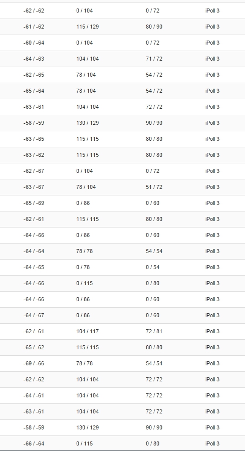

xabarov Posted January 19, 2016 Posted January 19, 2016 Создаю отдельную тему в продолжение разговора о LigoDLB 5-90. Немного информации - это бюджетная базовая станция от литовского производителя LigoWave, радио которой встроено в корпус секторной антенны с углом излучения 90 градусов и усилением 18 дБи. Розничная стоимость базы около $120, CPE - от $60. Описание на сайте производителя Спецификация на сайте производителя Я не знаю предельных возможностей этого железа, но могу рассказать о тех результатах, которые удалось получить нашим партнерам (5-ти минутный трафик в вечернее время): количество подключенных клиентов - более 70, онлайн 66 (в качестве CPE используются LigoDLB 5-15). тарифы 10/15 мбит (с ограничением исходящего трафика до 2 мбит) средняя задержка 15-20 мс трафик можно увидеть на скрине - до 55-60 мбит Позднее выложим скрины с других БС, а также суточные и недельные графики. Что касается пакетной производительности, то появилось несколько разных данных - кто-то получал 50к, кто-то 60к. У меня пока больше 30 не получилось, но думаю что где-то была засада. Будем проверять еще раз. P.S. Тема создана для сбора информации, а не для очередного срача "что лучше". Прошу всех - не употреблять провоцирующие фразы и не поддаваться на провокации.
slv700 Posted January 19, 2016 Posted January 19, 2016 Создаю отдельную тему в продолжение разговора о LigoDLB 5-90. Немного информации - это бюджетная базовая станция от литовского производителя LigoWave, радио которой встроено в корпус секторной антенны с углом излучения 90 градусов и усилением 18 дБи. Розничная стоимость базы около $120, CPE - от $60. Описание на сайте производителя Спецификация на сайте производителя Я не знаю предельных возможностей этого железа, но могу рассказать о тех результатах, которые удалось получить нашим партнерам (5-ти минутный трафик в вечернее время): количество подключенных клиентов - более 70, онлайн 66 (в качестве CPE используются LigoDLB 5-15). тарифы 10/15 мбит (с ограничением исходящего трафика до 2 мбит) средняя задержка 15-20 мс трафик можно увидеть на скрине - до 55-60 мбит Позднее выложим скрины с других БС, а также суточные и недельные графики. Что касается пакетной производительности, то появилось несколько разных данных - кто-то получал 50к, кто-то 60к. У меня пока больше 30 не получилось, но думаю что где-то была засада. Будем проверять еще раз. P.S. Тема создана для сбора информации, а не для очередного срача "что лучше". Прошу всех - не употреблять провоцирующие фразы и не поддаваться на провокации. Такой же фокус любят показывать на форуме по работе убнт АС в малтипойнт. Там клиенты все почти молчат, но нагружают в Download сектор одним клиентом и показывают скрин- вот типа загрузка 60 мбитс. Это -трюк. Здесь на скрине загрузки LigoDLB мы видим аналогичную картину. Ровный практически отсутствующий upload трафик свидетельствует о том, что на базе нет реального трафика на клиентов. Поэтому это номер не пройдет. Надо показывать скрин дневной реальной загрузки сектора, снятый с порта свича. 60 клиентов обычно дают нагрузку в час пик 45-50М в тарифе до 10М. Анлим ( или 16Мbps) клиенты в количестве 40 на сектор уже дают в час пик ( вечером 19.00-23.00)нагрузку примерно 50-60М ( уже привыкли смотреть онлайн видео). Покажите что то хотя бы близко к этому на базе LigoDlb.

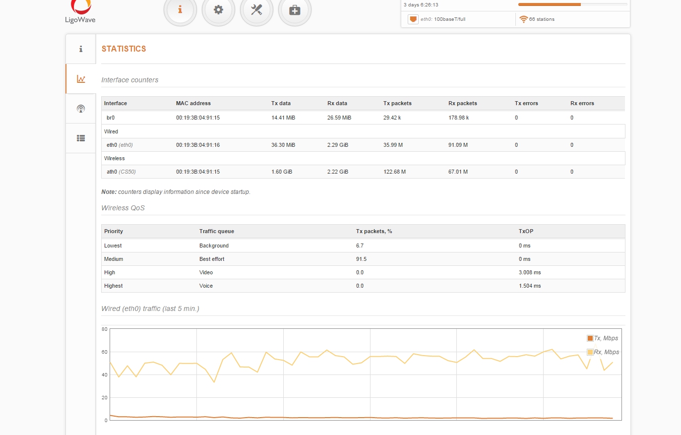

xabarov Posted January 20, 2016 Author Posted January 20, 2016 Такой же фокус любят показывать на форуме по работе убнт АС в малтипойнт. Там клиенты все почти молчат, но нагружают в Download сектор одним клиентом и показывают скрин- вот типа загрузка 60 мбитс. Это -трюк. Я видел эти примеры - там на базе было подключено небольшое количество клиентов (не больше десятка). Здесь 66 клиентов. По-вашему 65 клиентов могут молчать? Ровный практически отсутствующий upload трафик свидетельствует о том, что на базе нет реального трафика на клиентов. Читайте выше - аплоуд ограничен, поэтому такая картинка. Надо показывать скрин дневной реальной загрузки сектора, снятый с порта свича. Я уже писал, что все будет. Наберитесь терпения. Здесь тема по сбору информации, этим мы и займемся в ближайшее время. Если у вас нет никакой полезной информации - помолчите в сторонке. ( уже привыкли смотреть онлайн видео) Эти клиенты еще не привыкли смотреть онлайн-видео. Еще недавно у них были тарифы 4/6 мбит и они постепенно поднимались до 10/15. Когда подняли, то увидели, что всем трафика хватает и еще осталась свободная емкость сектора. Единственный "трюк", который здесь есть - тестер, находясь за одним из CPE, искусственно догрузил трафик, но в пределах тарифа 10 мбит и клиент получил свой тариф полностью. Т.е. этот клиент мог и сам в этот момент что-то качать. Пока единственная проблема, которая есть на этом секторе - низкая активность абонентов. Поэтому прошу воздержаться от голословных обвинений и немного подождать - в этой теме будут многочисленные подтверждения работы LigoDLB 5-90.
slv700 Posted January 20, 2016 Posted January 20, 2016 аплоуд ограничен, поэтому такая картинка. которая есть на этом секторе - низкая активность абонентов. Это не обвинение, а констатация факта, что данный тест- неадекватен и по нему ничего сказать нельзя. Известно, что именно аплоад трафик деградирует на протоколе поллинга ( a iPoll -это самый настоящий поллинг ) емкость сектора как по суммарной пропускной способности так и количеству нормально обслуживаемых клиентов. Нет аплоад трафика- нет проблем. На вашем скрине 1) отсутвует аплоад трафик вообще. Даже если аплоад ограничен , но он при нормальной работе всегда должен быть и составлять примерно 10%от download. Здесь этого мы не видим. 2) Полное отсутcтвие аплода трафика говорит о том, что на клиентах отсутcтвует и Download трафик. Поэтому ваш скрин - это фактически загрузка тестом симплекс download базы как точка-точка, все остальные 65 клиентов просто висят, ничего не делают и никому не мешают. В следующий раз когда будете выкладывать результаты тестов или реальной работы просто учтите высказанные оппонентами замечания.
xabarov Posted January 20, 2016 Author Posted January 20, 2016 Это не обвинение, а констатация факта, что данный тест- неадекватен и по нему ничего сказать нельзя. Это был просто скрин с базы в промежуток времени с наибольшим реальным трафиком. Никто не просит вас что-то говорить. Известно, что именно аплоад трафик деградирует на протоколе поллинга ( a iPoll -это самый настоящий поллинг ) емкость сектора как по суммарной пропускной способности так и количеству нормально обслуживаемых клиентов. Попробовали снять ограничение на одном клиентском СРЕ и поставили загрузку файла одним потоком на сервер. Какой-то заметной разницы не увидели (скрин прилагаю). На вашем скрине 1) отсутвует аплоад трафик вообще. Даже если аплоад ограничен , но он при нормальной работе всегда должен быть и составлять примерно 10%от download. Давайте не будем преувеличивать - там есть от 1 до 2 мбит. Соглашусь насчет 10% от download, но только когда на тарифе нет ограничений upload. У меня это правило работает на базах, где нет ограничений. В следующий раз когда будете выкладывать результаты тестов или реальной работы просто учтите высказанные оппонентами замечания. Это тема создана для сбора информации - вам эта информация не нравится и причина вполне понятна. Вы можете придираться сколько угодно, но пройдет немного времени и все эти придирки будут выглядеть нелепо, потому что железо реально работает и в скором времени это многие подтвердят.

slv700 Posted January 21, 2016 Posted January 21, 2016 Это не обвинение, а констатация факта, что данный тест- неадекватен и по нему ничего сказать нельзя. Это был просто скрин с базы в промежуток времени с наибольшим реальным трафиком. Никто не просит вас что-то говорить. Известно, что именно аплоад трафик деградирует на протоколе поллинга ( a iPoll -это самый настоящий поллинг ) емкость сектора как по суммарной пропускной способности так и количеству нормально обслуживаемых клиентов. Попробовали снять ограничение на одном клиентском СРЕ и поставили загрузку файла одним потоком на сервер. Какой-то заметной разницы не увидели (скрин прилагаю). На вашем скрине 1) отсутвует аплоад трафик вообще. Даже если аплоад ограничен , но он при нормальной работе всегда должен быть и составлять примерно 10%от download. Давайте не будем преувеличивать - там есть от 1 до 2 мбит. Соглашусь насчет 10% от download, но только когда на тарифе нет ограничений upload. У меня это правило работает на базах, где нет ограничений. В следующий раз когда будете выкладывать результаты тестов или реальной работы просто учтите высказанные оппонентами замечания. Это тема создана для сбора информации - вам эта информация не нравится и причина вполне понятна. Вы можете придираться сколько угодно, но пройдет немного времени и все эти придирки будут выглядеть нелепо, потому что железо реально работает и в скором времени это многие подтвердят. Достаточно было добавить на ОДНОМ клиенте аплоад трафик, и пропускная способность сектора в download сразу упала до в среднем 40М. Все предсказуемо. Ждем реальный живой трафик с активно работающими клиентами. И хотелось бы выдеть сигналы и модуляции клиентов, дальности до них.

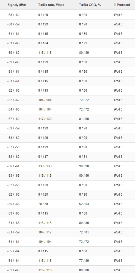

xabarov Posted January 21, 2016 Author Posted January 21, 2016 А как дела обстоят с эфиром на БС и со стороны СРЕ ? и какие показатели на клиентах ? Эфир относительно чистый (сельская местность). Сигналы у всех клиентов в пределах от -60 до -70. Достаточно было добавить на ОДНОМ клиенте аплоад трафик, и пропускная способность сектора в download сразу упала до в среднем 40М. Все предсказуемо. Ждем реальный живой трафик с активно работающими клиентами. И хотелось бы выдеть сигналы и модуляции клиентов, дальности до них. Вы куда-то не туда смотрите. Скрин первый - клиентский трафик 50-60 мбит, в нем искусственные 10 мбит download за одним из СРЕ, т.е. без этого трафика - 40-50 мбит (но емкость позволяет добавить эти 10 мбит). Скрин второй - клиентский трафик без "искусственного" download 40-50 мбит, но запустили искусственный upload трафик на одном из клиентов, в итоге получили суммарный те же 50-60 мбит. Продолжаем собирать статистику и в ближайшее время выложим больше информации.

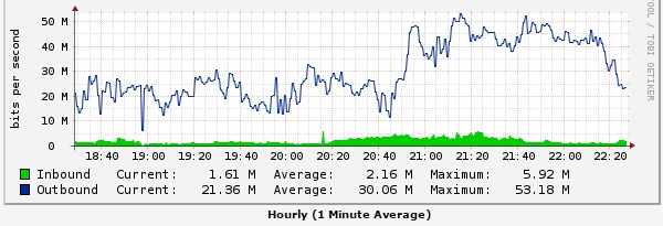

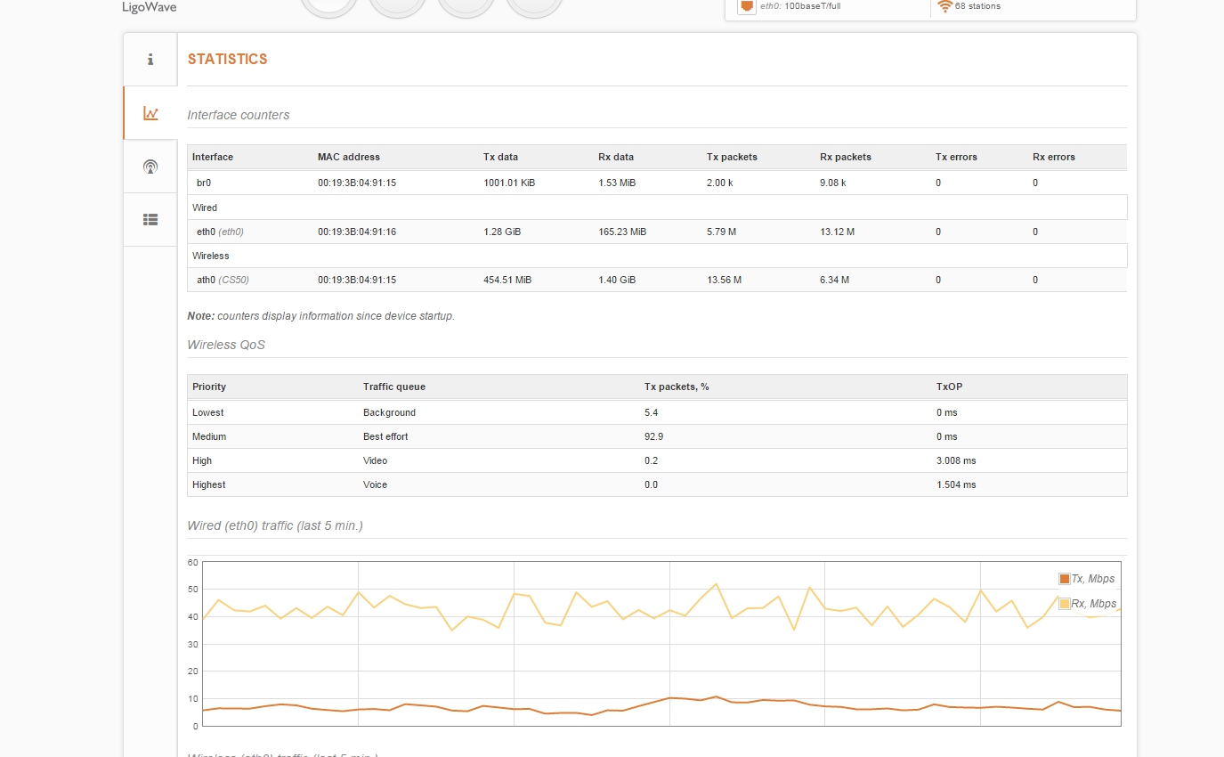

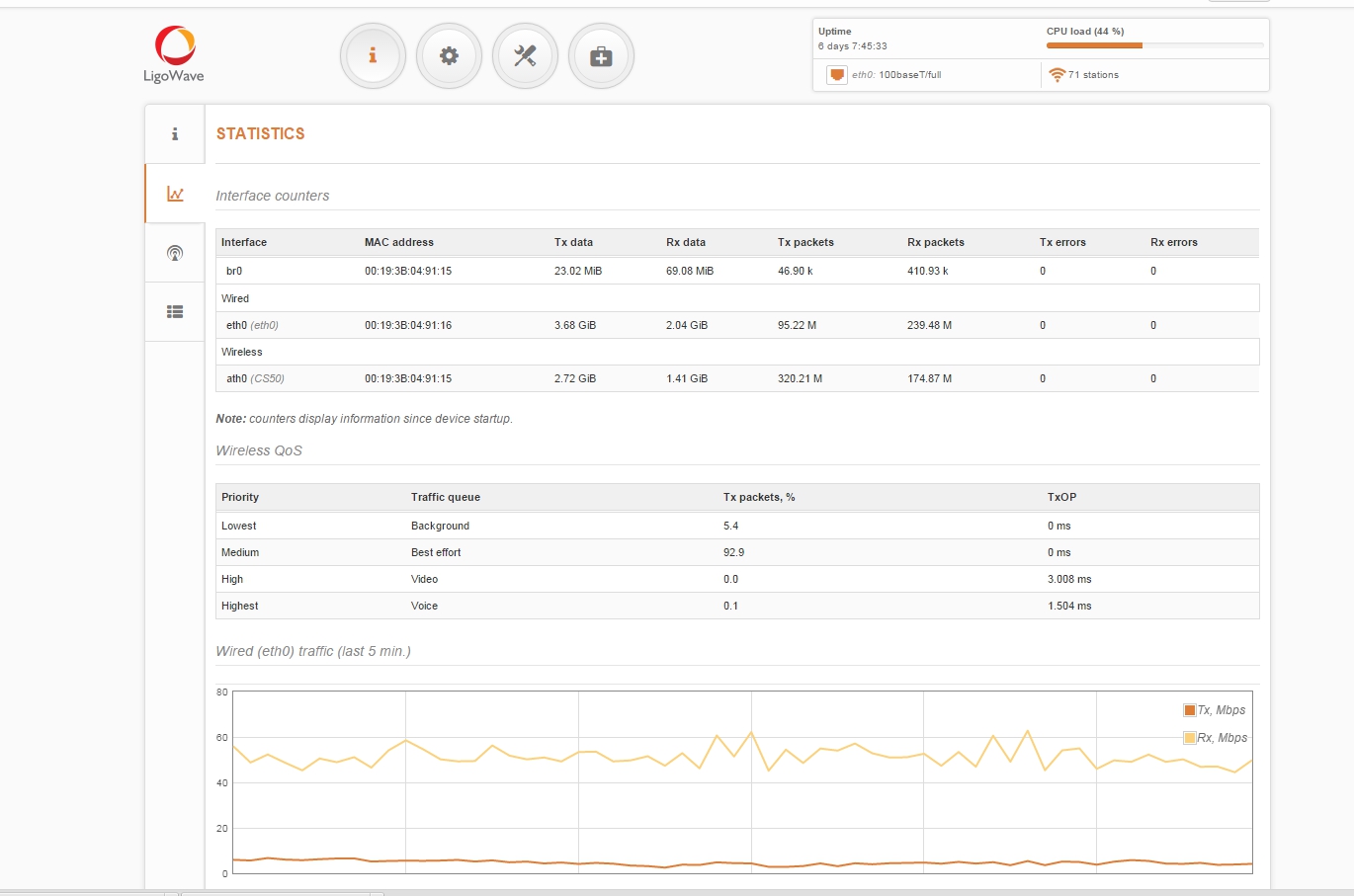

xabarov Posted January 24, 2016 Author Posted January 24, 2016 К выходным активность клиентов выросла: Первый скрин с интерфейса (статистика за вечер пятницы). Второй скрин базы с пятиминутной статистикой в момент наибольшей загрузки. В этот раз ничего не догружали - только реальный трафик клиентов. Средняя задержка в момент пиковой нагрузки 15-20 мс. В остальное время 5-10 мс.

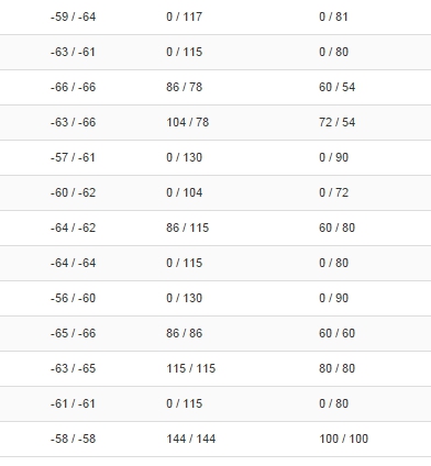

slv700 Posted January 28, 2016 Posted January 28, 2016 Хотелось бы взглянуть на сигналы, модуляции и дальности до клиентов. А то есть подозрение, что это все происходит если не на столе, то все СПЕ в большинстве своем находятся на удалении от базы до 300-700 метров.

haverlinkfor Posted January 28, 2016 Posted January 28, 2016 На данный момент 85 регистраций на этой БС, через неделю догоним до 100. Посмотрим на результаты. Модуляции не идеальные в силу большого расстояния и того, что все модули это LigoDLB 5-15 (клиент не может платить больше) Примерный расклад по дальности расположения абонентских станций: 10% - 2.5-3 km 50% - 3-4 km 40% - 4-5 km Всего пока 12 БС, активно заполняем. Назревают результаты с таким же количеством CPE, но лучшими показателями линка. Плюсы: Высокая производительность; Низкий пинг и джиттер dual flash (точку нереально ушатать при обновлении, но приходится прошивать дважды) Очень шустрый web Отличная система мониторинга (WNMS) Минусы: Не работает должным образом QoS Странно работает ATPC Анализатор спектра работает некорректно
