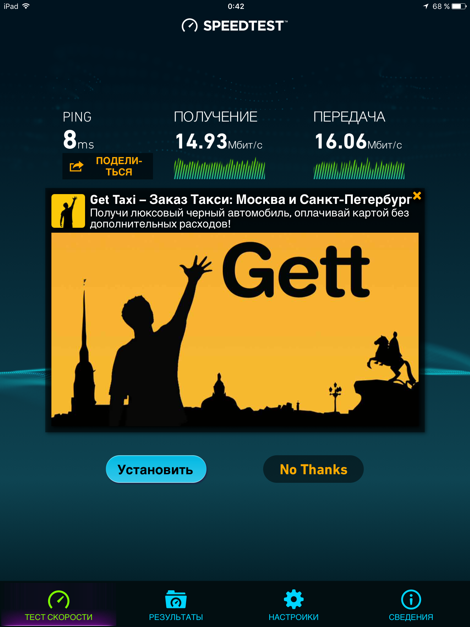

AfricaTwin Posted January 31, 2016 Author Posted January 31, 2016 (edited) Итого: поставил вторую локо м2. Дистанция в итоге получилась 730 м. Береза в районе четвертого этажа закрывает передающую. Пинг 7. Передача , прием ~15мбт +-.попробую поставить мачту повыше ближе к пятому этажу чтобы вылезти из за дерева. Последний огонек уровня сигнала негорит(. Но нам пока и так нормально. Edited January 31, 2016 by AfricaTwin Вставить ник Quote

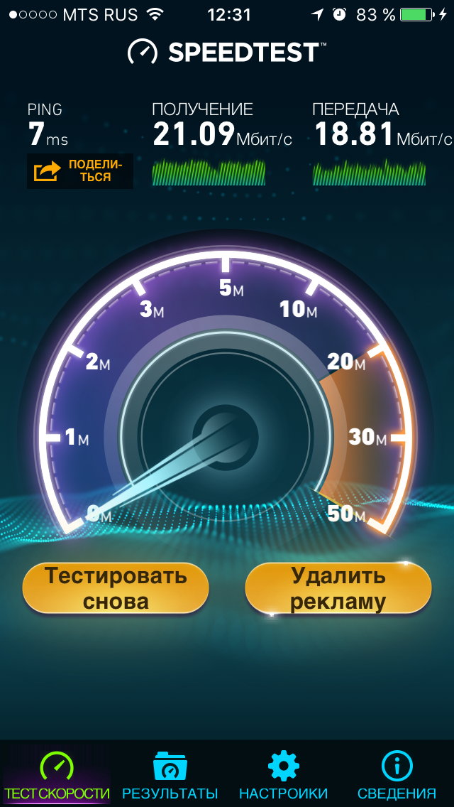

AfricaTwin Posted February 22, 2016 Author Posted February 22, 2016 Такую к сожалению никто несмог посоветовать( так что имеем ,что имеем. Нужно loco m2 поставить на 4 этаже и купить PowerBeam M2 400 и точно направить на ioco. Я советовал, но вы искали совет из того что бы оборудование было совместимо и минимум по цене обошлось. Благодарен Всем за советы. сейчас скорость увеличилась немного) Вставить ник Quote
