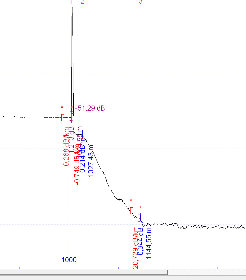

Нашли у себя пролёт 115 метров Эликс кабелем, многомодуль,
при подвесе парни размотали его с бухты неправильно, с перекрутами,
рефом видно 6дб затухание на этом пролёте.
Первый раз столкнулся, убирание перекрутов спасёт или менять?
На всех волокнах в нём, плавное, только в той части которая выкручена и висит в воздухе,
думается, что его можно выправить, думал кто-то встречал подобное.
Выправить можно, но надо будет снимать, нести в тепло, раскручивать, давать отлежаться неделю, чтобы волокна приняли оптимальное положение в гидрофобе...
При таком размере куска проще выкинуть, наверное, метров от 500 стоит заморачиваться.
На морозе точно не стоит выправлять какие бы то ни было перекруты, а если не давать отлежаться, есть шанс, что волокна потом в муфтах поплывут.
